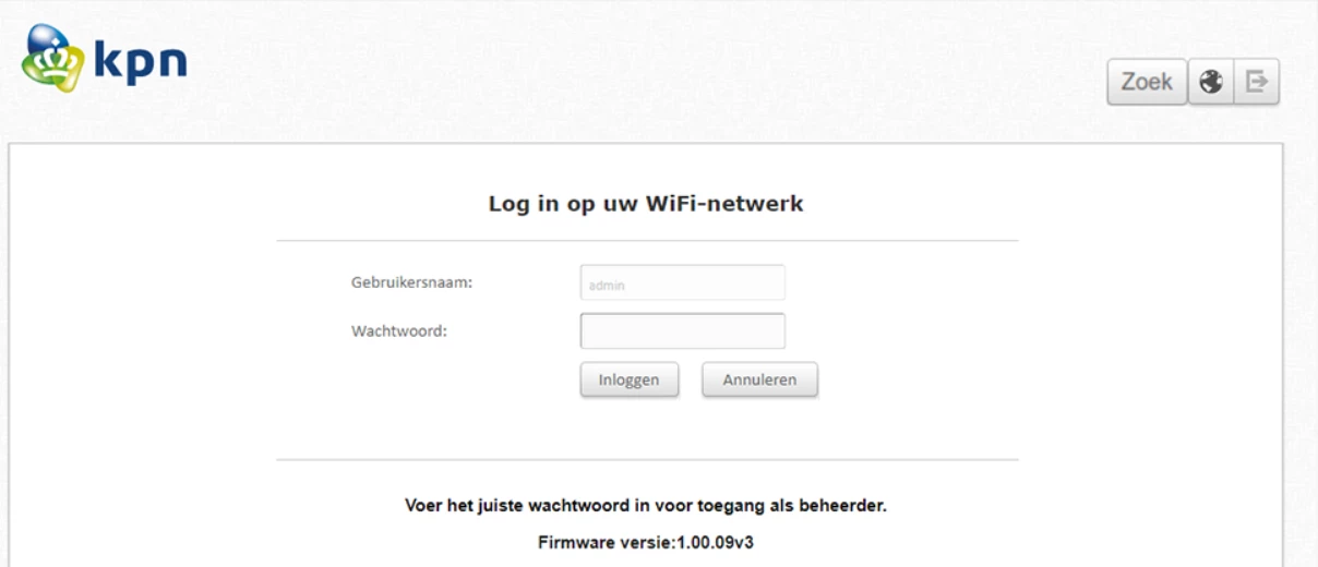

Kan je daarbij het ip adres zien? Zo ja: open een nieuw tabblad in je browser en vul dat ip adres in op de adresregel. Krijg je dan de webinterface van die SuperWiFi te zien? Dat je moet inloggen?
  • October 20, 2025
Hoi ​@Maya_E. Je hebt waarschijnlijk beide Wifi versterkers gewoon nodig in huis voor een goede Wifi verbinding, dus lastig dat één ervan wat problemen geeft.
Zoals je het beschrijft, lijkt het erop dat de bekabeld aangesloten SuperWifi niet goed meedoet in je netwerk. Dat ie rood wordt als je 'm loskoppelt geeft dat ook wel aan. Ik ben eigenlijk ook wel benieuwd wat je ziet wanneer je de vraag van Marlon probeert te beantwoorden:
Ja, wel via Lan verbonden.
Als je onderstaande ziet, dan gaat er iets mis met de firmware op je SuperWifi.
Laat maar eens weten.
  • October 20, 2025
Ik zie inderdaad dit scherm! Ik moet inloggen op het wifi netwerk. Wat kan ik hieraan doen?
