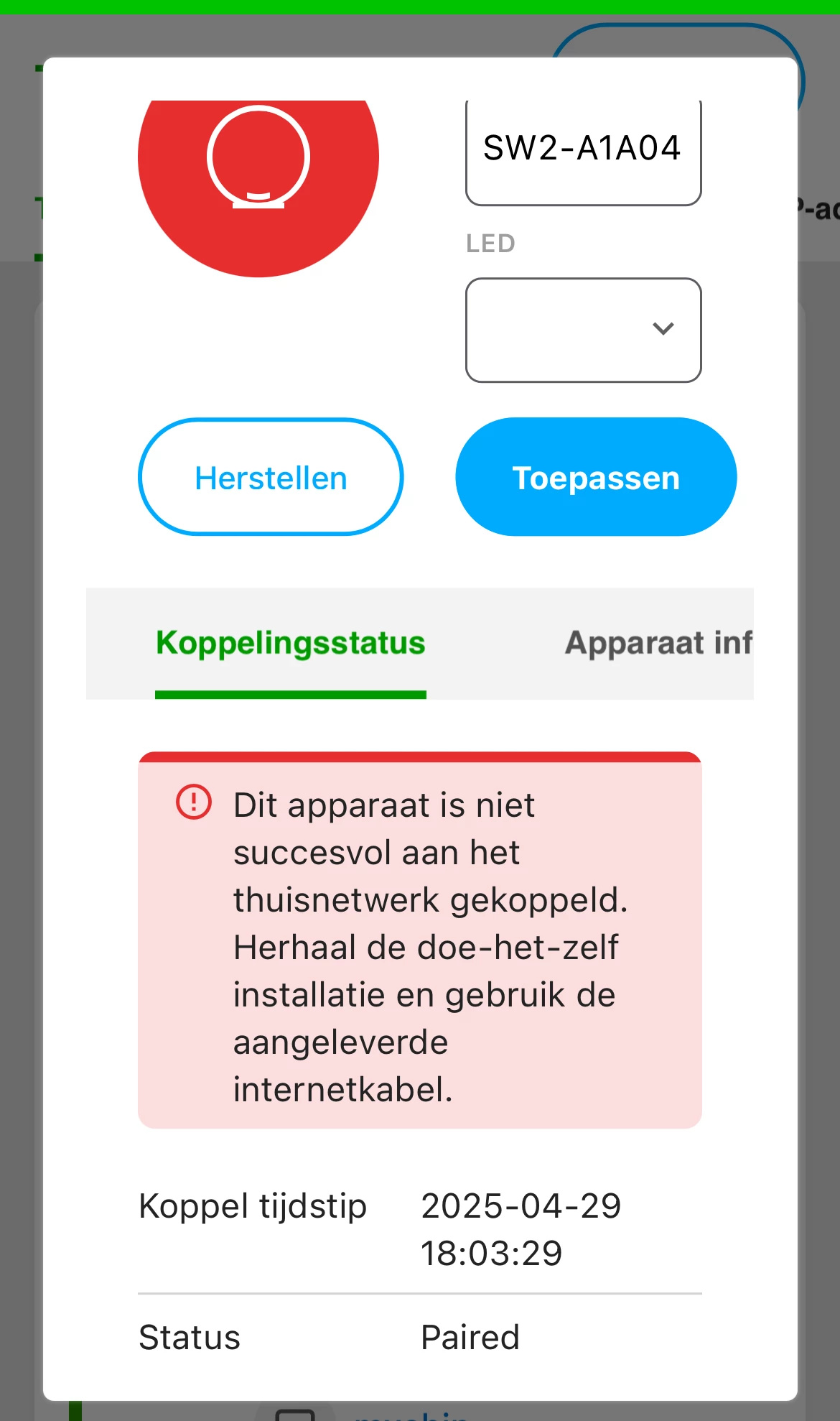

Goedenavond,
Hier exact hetzelfde probleem. Vanavond alles gereset, maar blijft aangeven dat de superwifi 2 punten (beide altijd bekabeld aangesloten) niet succesvol zijn gekoppeld:
Op dit moment heb ik zelf geen verdere opties om dit werkend te krijgen..
== update ==
inmiddels na 3 keer een totale reset van de modem en superwifi 2 punten werkt het weer.
