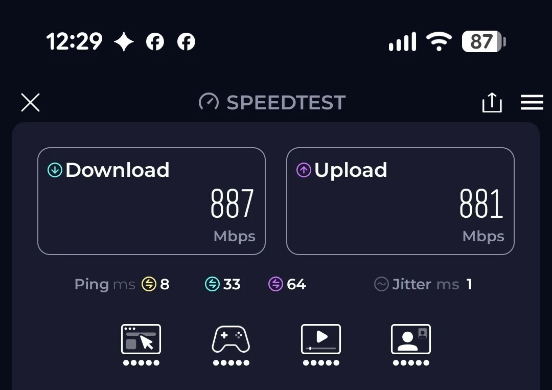

Waar ik tegenaan loop: de versterkers vallen uit, modem neemt over, al het wifi verkeer zie je inkakken, alle tips en trucs hier op het forum al geprobeerd, vaak geen wifi6, en de bewering dat 400Mbit wel de max is vind ik ronduit dommigheid. Net weer alles opnieuw opgestart en op wifi5 met pakweg 1000 link snelheid (normaal meer dan 2000) haal ik al bijna 900/900.
