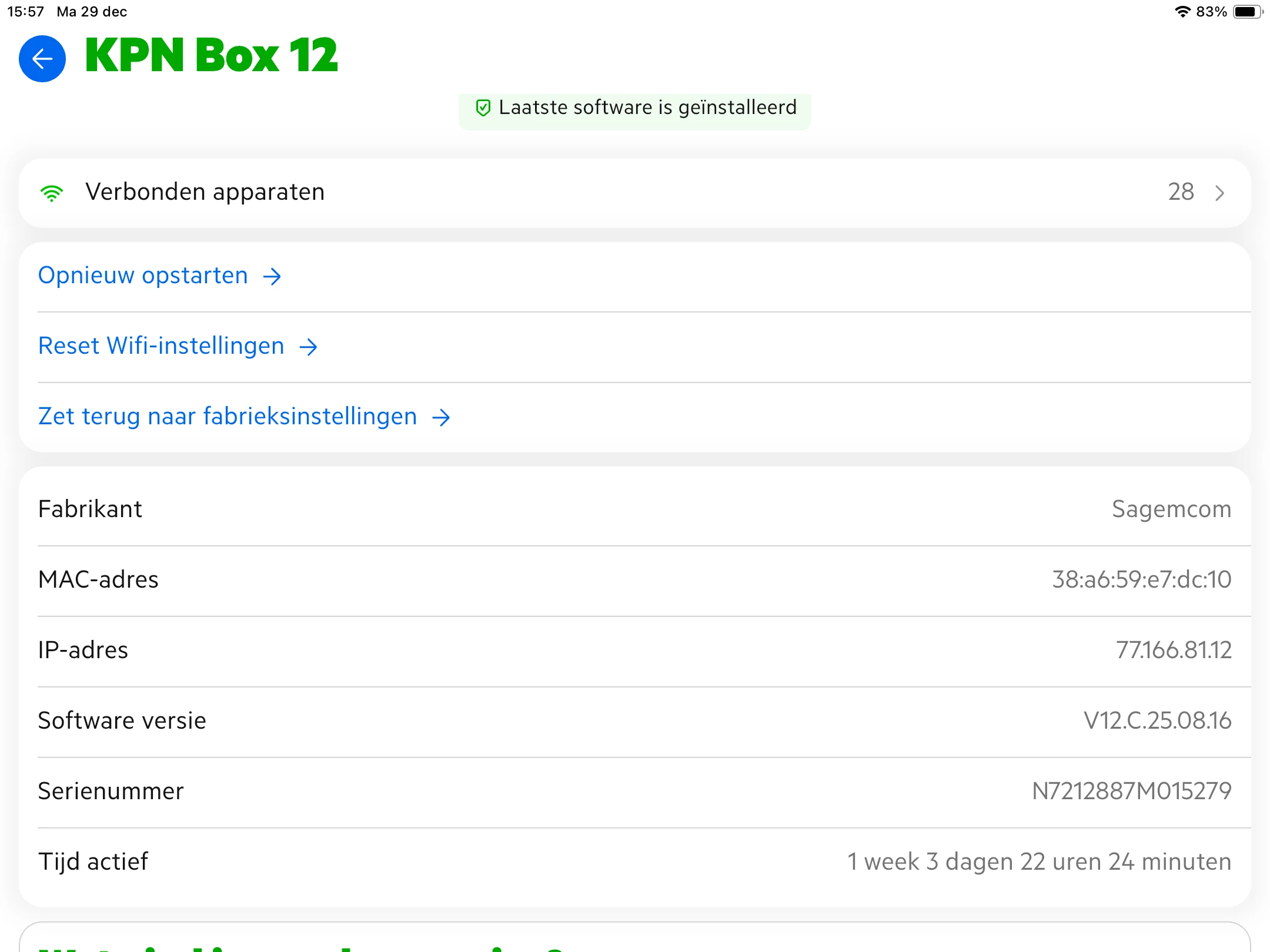

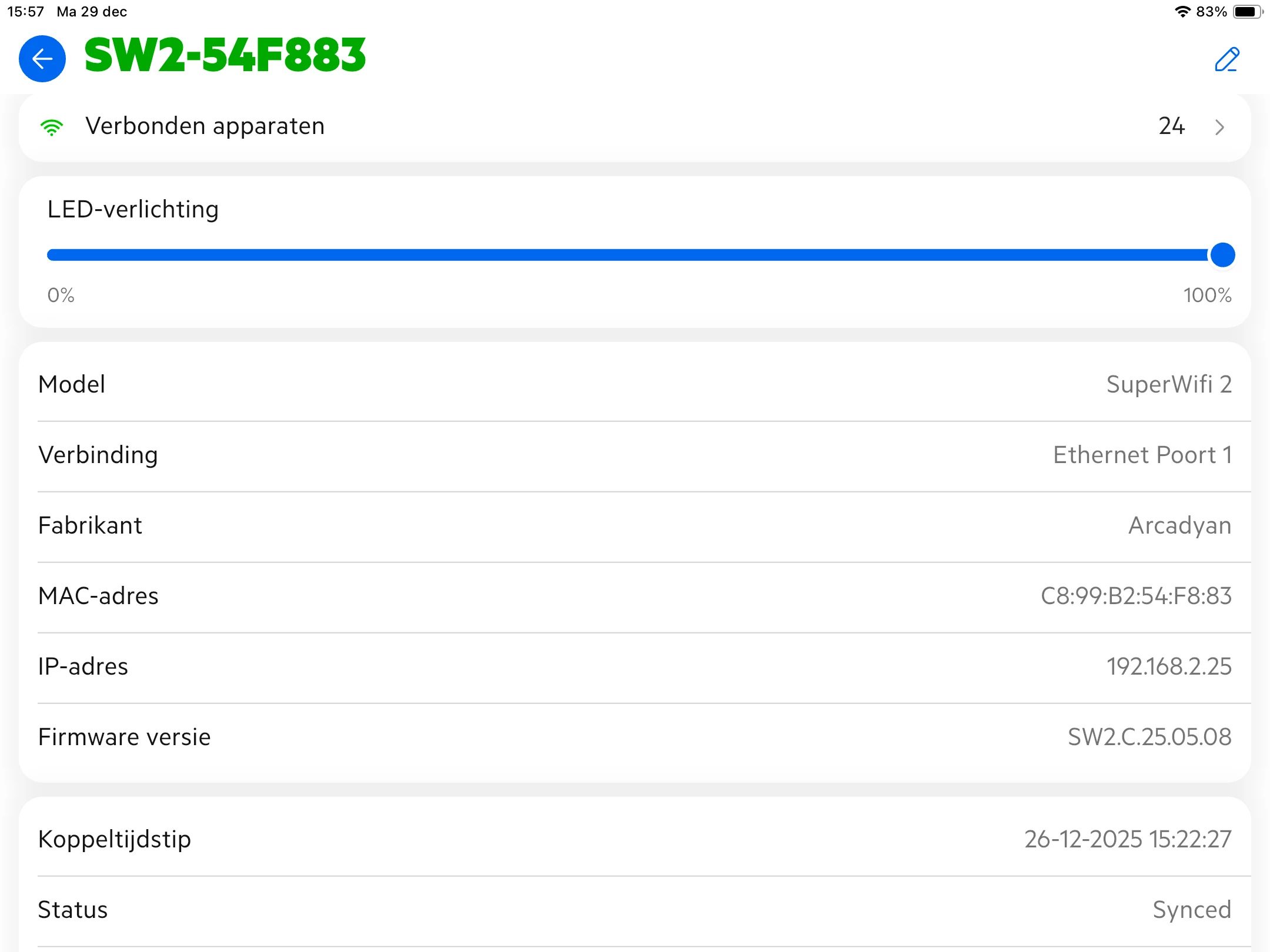

  • dec 29, 2025 3:10 p.m. UTC
Bedankt voor je reactie Erwin.
Zie bijgaande schermafbeeldingen voor info van router en SW2 punten. De beide (momenteel niet aangesloten) SW2 punten die via wifi verbonden zijn/worden, hebben dezelfde softwareversie als het bedrade SW2 punt. Ben benieuwd naar de oplossing. gr, Fred
