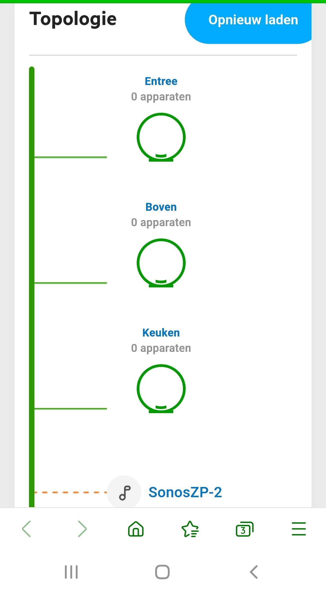

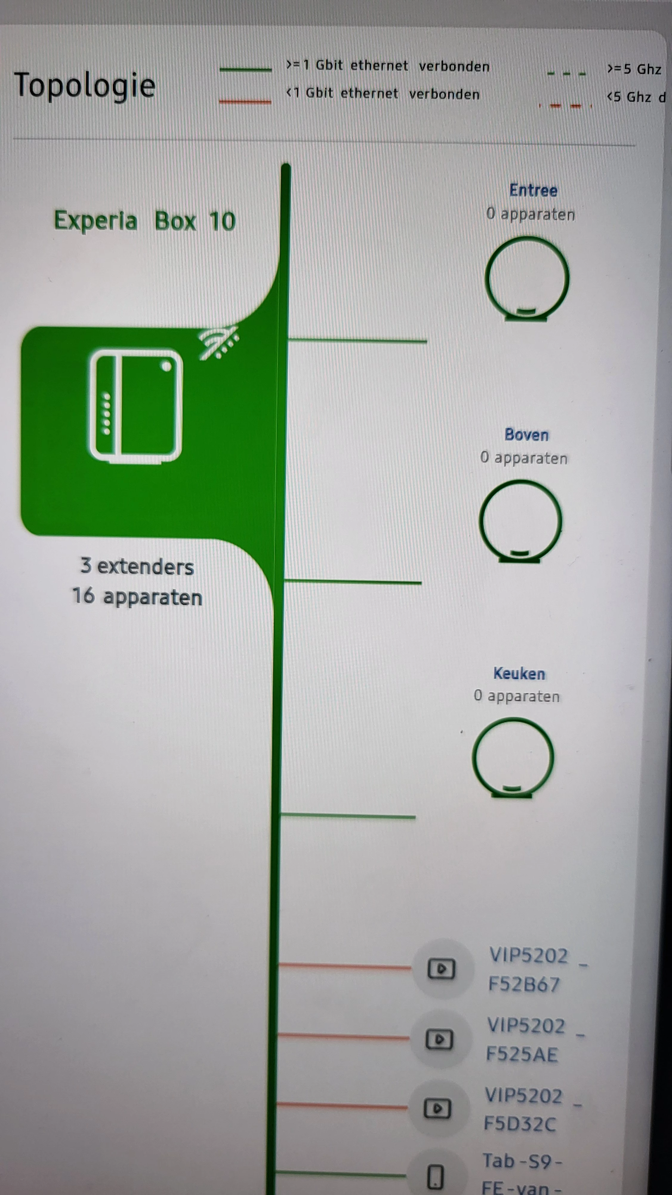

Hi,
Ik heb een modem V10 en daarop aangesloten drie superwifi punten. Eén is bedraad en de andere twee draadloos. De lampjes branden groen. Echter  alle 16 apparaten hebben verbinding met de modem en geen enkele met de superwifi,s 2. Tevens brand het lampje wireless op de modem, terwijl het eigenlijk uit zou moeten zijn omdat het bedrade wifipunt de modem " overneemt". Wat doe ik verkeerd?

Jij doet niks verkeerd maar het komt vaker voor dat de wifi van het modem op onverklaarbare wijze aan gaat. Even inloggen en uitzetten 😉.

Ik heb zelf Wi-Fi weer aangezet op m'n V10. Verder heb ik 2 SW1's en bij mij doen die gewoon mee. Daarom heb ik de SW1 die oorspronkelijk bij de V10 hing nu naar een andere verdieping verplaatst. Alle SW's zijn wel bekabeld aangesloten.
Ik heb nog de klassieke firmware maar, hoewel technisch geen mesh, werkt het in de praktijk bij mij wel zo; m'n Wi-Fi apparaten maken verbinding met het dichtstbijzijnde Wi-Fi punt, of dat nu een SW1 is of de V10. Alleen de Thuis app laat niet zien welke apparaten met de V10 verbonden zijn. Maar omdat ik wel ksn zien wat er met één van de SW1's verbonden is, weet ik ook dat de rest aan de V10 gekoppeld is.
Door de SW1's ben ik voorlopig nog niet aan de beurt voor de nieuwe KPN Software maar praktisch is dat geen enkel probleem want de daarmee gewenste opstelling heb ik nu toch al.

Dank voor de reacties.  Advies opgevolgd maar niets helpt. De lampjes van SW branden groen  dus dat zou goed moeten zijn. Op dit moment zijn 18 apparaten verbonden met de modem, terwijl voor de update alles netjes verdeeld was over de wifi punten.  Snap er niets meer van.

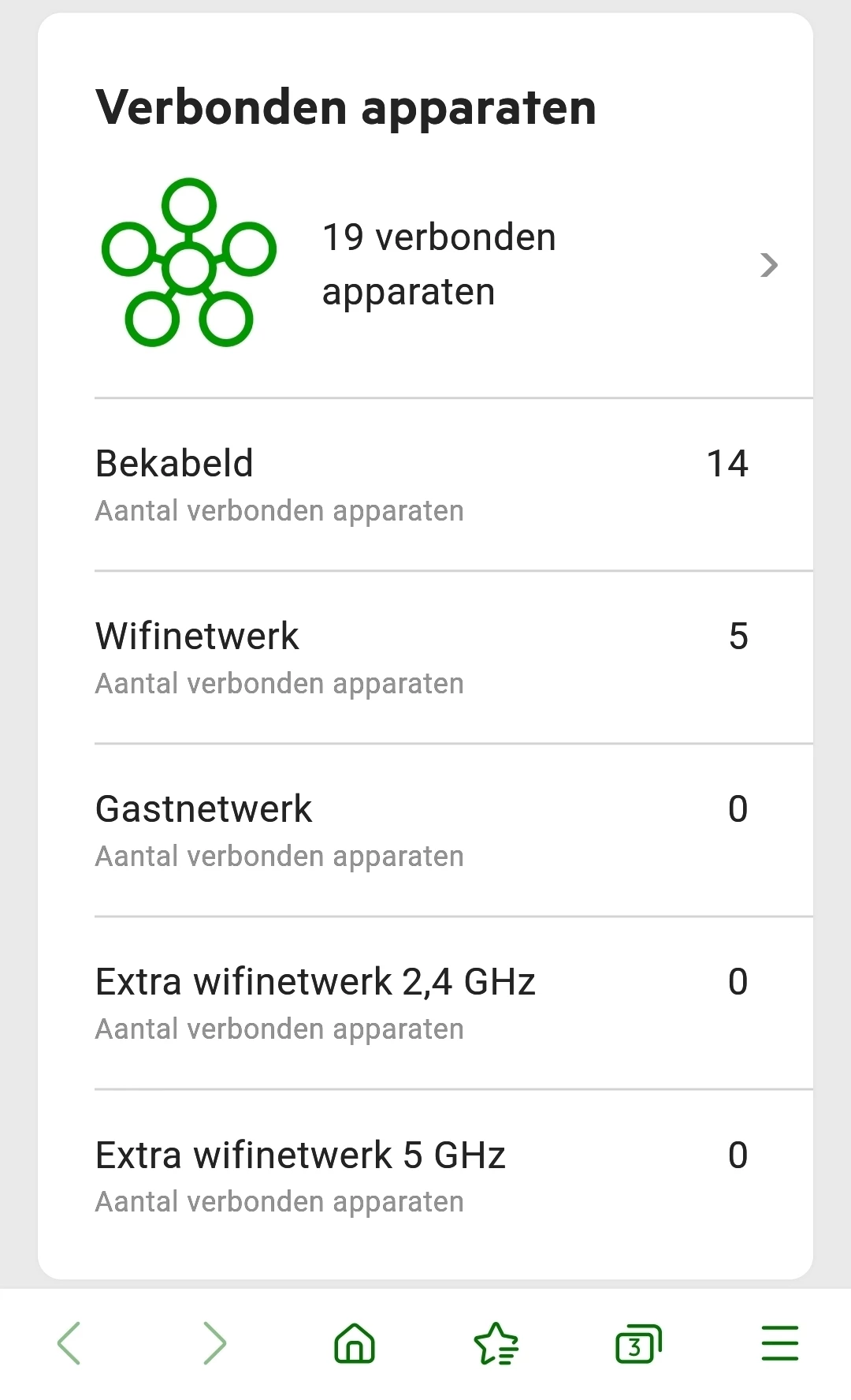

Hoi Huub, dit probleem heb ik ook gehad na de software-update. Voor mij was de oplossing om de wifi van de modem uit te zetten (wist eerst niet dat dit kon na de update). Dit doe je door via de browser in de interface van de modem het schuifje van de wifi op ‘uit’ te zetten. Vervolgens krijg je de optie om de wifi van de SuperWifi-punten aan te laten staan.

Wifi uitgezet en wifi punten aan laten staan.  Ik zie nog steeds niet wat waarmee is verbonden
