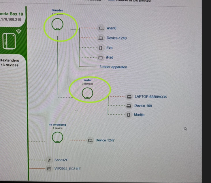

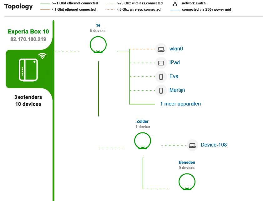

Maar nu heb ik dit fenomeen: Mijn WIFI punt op zolder verbind ineens zomaar met ander WIFI punt.
Situatie:
V10 in meterkast.
1 WIFI punt voor beneden verbonden op de V10
1 WIFI punt voor 1e verdieping verbonden op de V10
1 WIFI punt voor zolder op punt van de 1e verdieping.
Na installatie klopt alles. ZIe eerste bijlage.
Maar dan na 10 minuten begint het WIFI punt op zolder te knipperen en besluit hij te connecten met een ander WIFI punt. Dit is punt beneden.
Why? En hoe kan ik dit voorkomen? Soms staat het punt na 15 minuten weer op de originele maar soms moet je alles resetten

Het probleem is niet dat de sterkte van het WIFI punt niet goed. Mijn probleem is dat de wifi punten onderling continue switchen. En daar wordt je helemaal gek van omdat tijdens de switch het signaal wegvalt. Heb nu al weken dat ik tijdens klant demo’s mijzelf moet verontschuldigen dat het signaal slecht is omdat ik bij KPN zit. Dan zit mijn laptop verbonden met het WIFI punt op zolder, maar dan besluit het WIFI punt op zolder dat hij gaat connecten met de router in de meterkast. Gevolg: internet valt weg.
Iemand moet dit toch kunnen fixen. Betaal geen 60 euro per maand om elke dag mijn wifi zelf te moeten fixen. En als dit niet te fixen, ga ik wel op zoek naar een betere provider. Dit is niet te doen zo.

Wat betreft de plaatsing: drie woonlagen met drie draadloos verbonden wifipunten kan er soms voor zorgen dat punten onderling blijven wisselen als ze meerdere goede routes “zien”. Dat hoeft niet direct het probleem te zijn, maar het is wel iets om mee te nemen.
Laten we eerst de softwareversies controleren. Daarna kunnen we gericht kijken of we het netwerk iets eenvoudiger moeten opbouwen om dit stabiel te krijgen.
