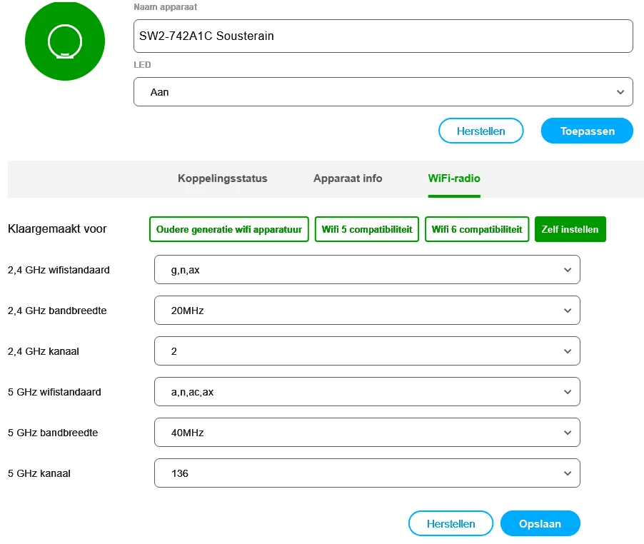

De wifi op de bekabelde extender is als volgt.
2.4 GHZ, 20 MHZ en vast op kanaal 2 vanwege thermostaat BOSCH is een rampgeval maar functioneert nu goed.
5 GHZ 40 MHZ, a,n,ac,ax Op de bekabelde extenders staan alle applicaties behalve 1 die staat op de wifi extender.
Beide extenders hebben dus deze configuratie welke dus heel goed werkt. Momenteel op kanaal 136.
Als ik nu op de bekabelde extender de MHZ wil wijzigen naar 80 MHZ wordt deze direct teruggezet naar de 40 MHZ.
De wifi op de box12 staat op 80 MHZ. Ik heb al geprobeerd om de wifi op de box12 aan te zetten en vervolgens de wijziging op de extender naar 80 MHZ uit te voeren maar ook hier werd de 80 gelijk teruggezet naar de 40 MHZ.

​@Marcthin het beste is om de aanpassingen zowel in box12 als SW2 te doen. En kijk even of de Wifi standaarden goed staan zoals in het voorbeeld.

  • sep 25, 2025 11:36 a.m. UTC
Bovenstaand zijn mijn wifi instellingen die goed werken.

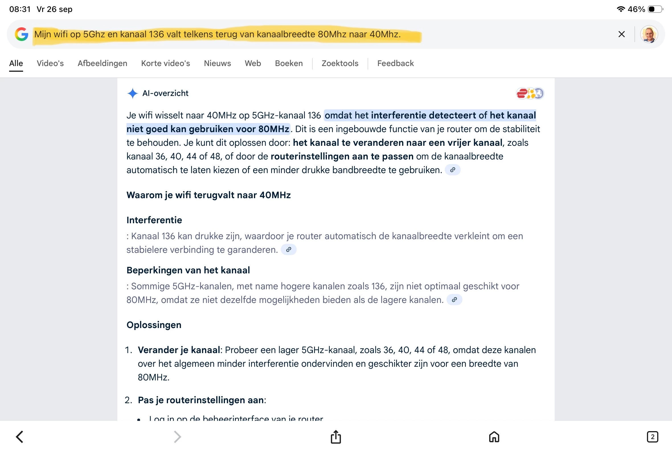

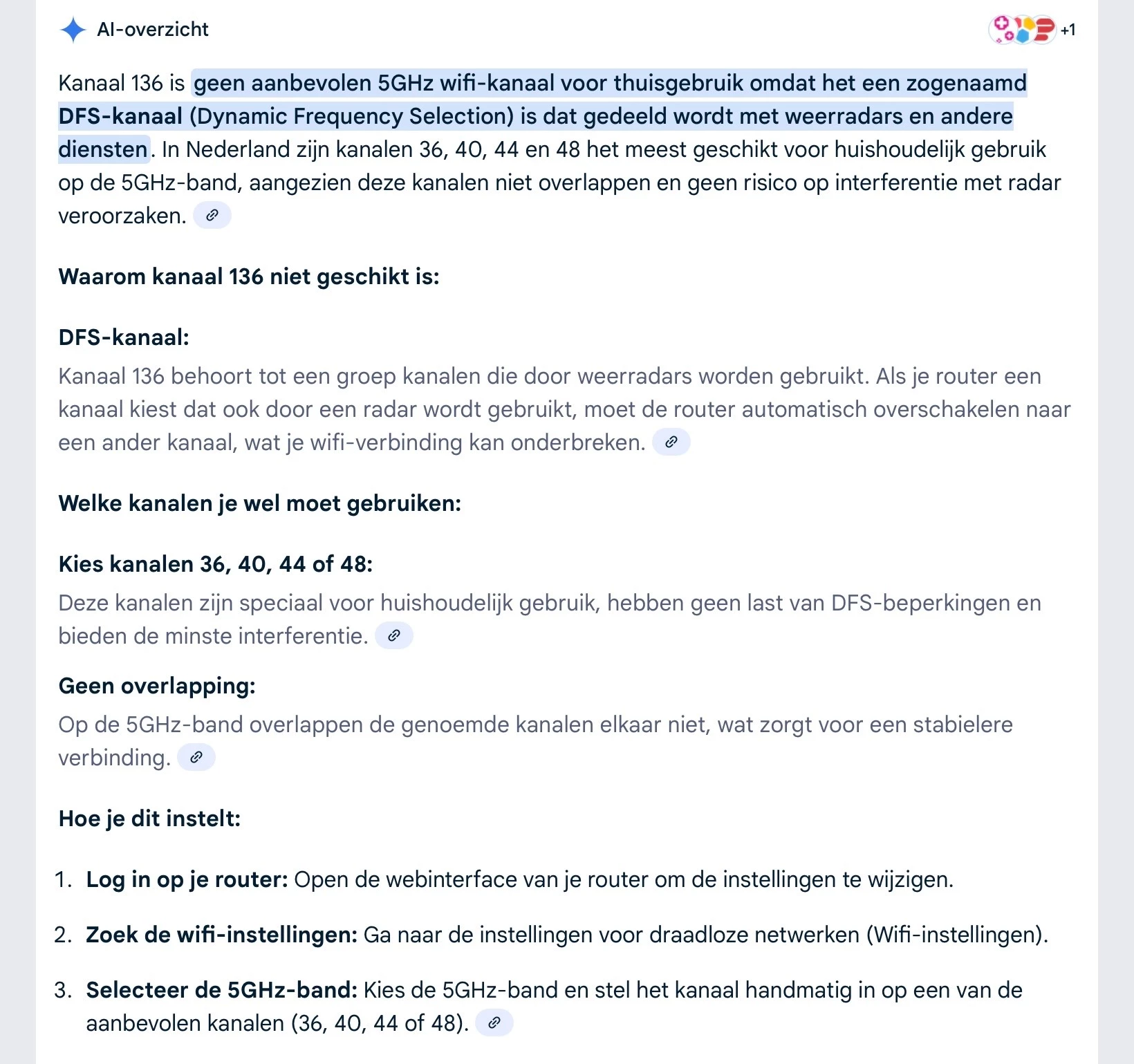

  • sep 26, 2025 6:36 a.m. UTC
​@Marcthin 👍 Top dat je probleem nu is opgelost.
TIP gebruik eens wat vaker Google met zijn ingebouwde AI functie, want dat heb ik ook gedaan ook ik ben geen wifi expert 😉….zie voorbeeld hieronder.
