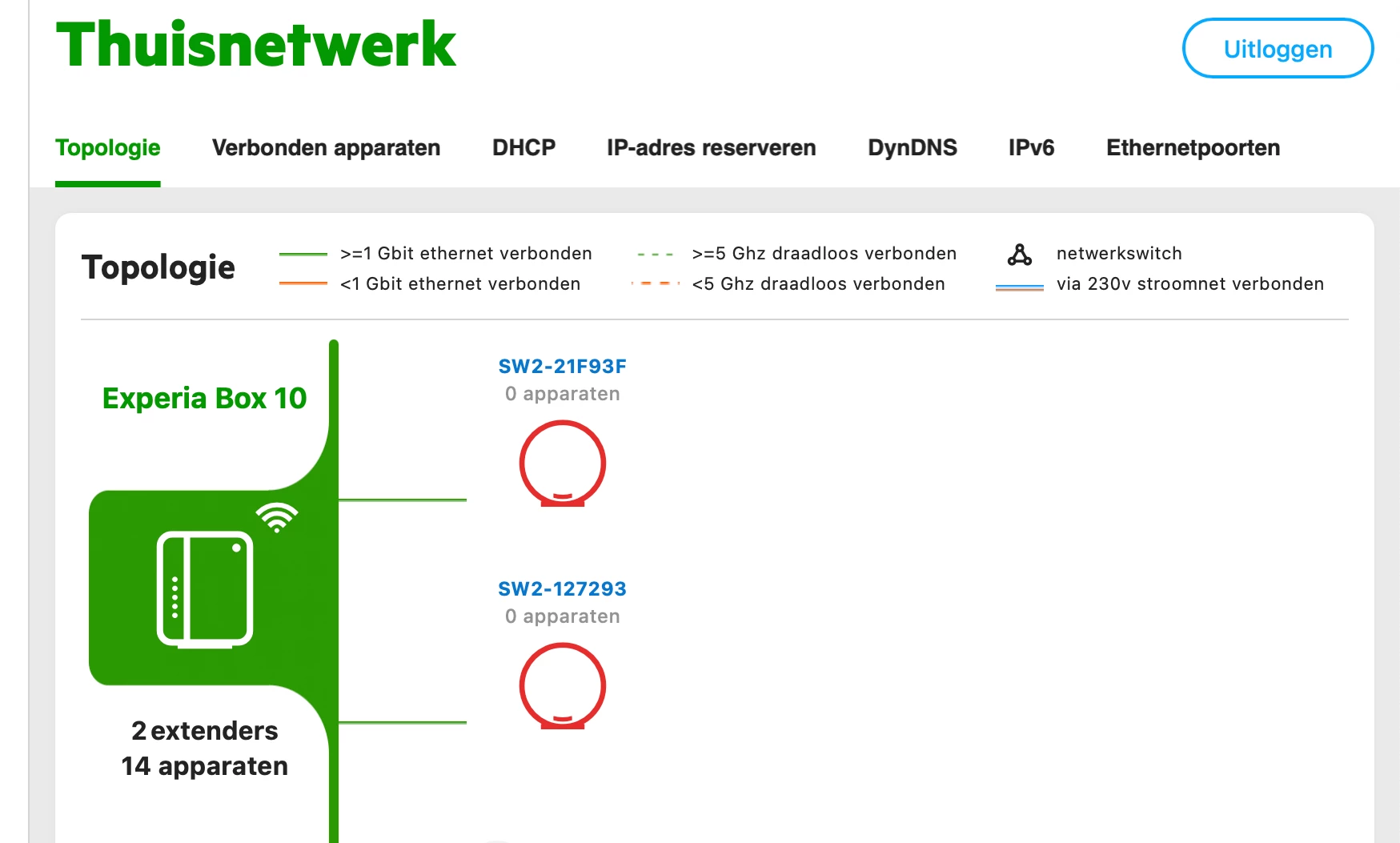

Dag Erik, zou je mijn verbinding ook eens kunnen nameten? Ik vraag het hier maar omdat er niemand van jullie meer kan/wil reageren op mijn problemen met de V10 in combinatie met een bedrade sw2 en 2 losse sw2.
 Dat had ik bij jou al gedaan, ​@DennisHoltdijk94, omdat jouw profiel al ingevuld was. En daar zie ik geen gekke dingen. Wat een goed teken is voor je verbinding an sich. Maar dan ook niet een verklaring is voor de issues die je ervaart.

Heb nu 1 SW2 weer bedraad aangesloten. Deze heeft inderdaad een update gehad. De SW2 in de woonkamer aangesloten, deze heeft echter nog geen update gehad. Als ik naar de inlog van deze sw2 ga zie ik ook dat er geen update beschikbaar is. Echter brand het lampje op deze losse SW2 wel weer groen. Wat mij opvalt is dat de interface van de V10 zegt dat er problemen zijn en de SW2 niet goed gekoppeld zijn. Wel vreemd dat de update nu maar voor 1 SW2 binnen is. De 3e losse SW2 heb ik nog niet aangesloten. Eerst afwachten hoelang dit in de lucht blijft. Heb er nog geen vertrouwen in.
Forum|alt.badge.img+2
...en….terrecht. De losse in de woonkamer springt weer op rood. Niets veranderd dus. TROEP!!
  • jul. 2, 2025 11:36 a.m. UTC
Rood in de topologie wil zeggen dat de onderlinge relatie tussen je modem als hoofdapparaat en je wifipunten als secundaire apparaat niet lekker zit. Er vindt dan geen sturing meer plaats in de mesh. Wat dan kan leiden tot een SuperWifi die wel groen brandt en waar je eindapparaten mee kunnen verbinden, maar waar die eindapparaten dan niet meer automatisch doorspringen naar een ander wifipunt als die beter is.
Dat is in de basis op te lossen door de rode te ontkoppelen (klik ze aan in de webinterface en gebruik de ontkoppelknop op de pop-up die je dan krijgt) en ze vervolgens te herkoppelen door ze te herstarten of resetten en dan even bekabeld aan te sluiten.
Een rood lampje daarentegen geeft aan dat de backhaul communicatie tussen de SuperWifi 2 en je modem niet goed zit. Ook een probleem, maar een andere oorzaak, en ook andere gevolgen. Want een rood brandende SuperWifi zendt ook geen wifi meer uit en kan dus niet gebruikt worden.
Inmiddels is, sinds gisteren het proces weer werkzaam dat SW2 na reset gaan updaten. Dus ik zou je dan nu aanraden om nog één keer de hele boel te resetten en herinstalleren. Waarbij ik je in dit geval, vanwege de rode topologie, ook aanraad om je V10 een reset te geven. Idealiter in deze volgorde:
