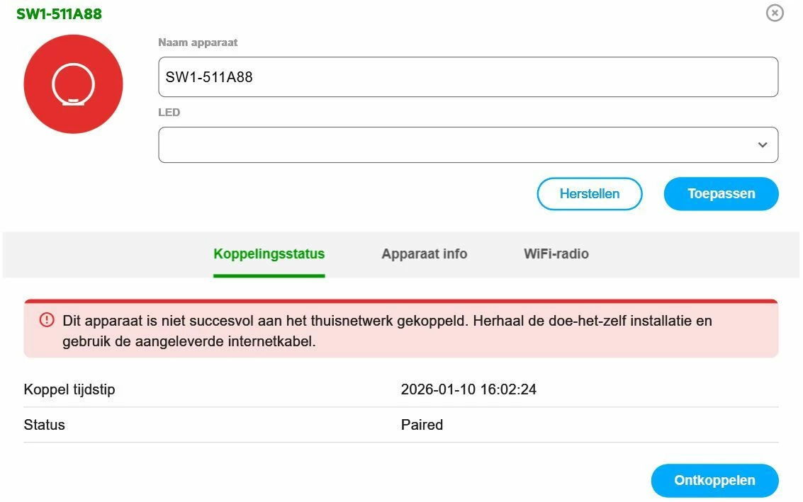

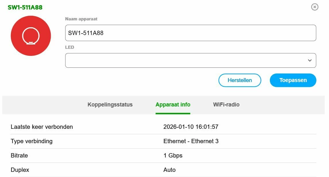

Ik merk nu dat mijn enige draadloze wifipunt weliswaar een groen ledlichtje geeft, maar in het modemoverzicht een foutmelding geeft. Zie bijlagen.
Betekent dit dat deze toch geen verbinding heeft?
Het eerste screenshot geeft aan dat die niet goed verbonden is inderdaad, de status daar is Paired. Daar moet Synced staan, dan is die goed gekoppeld. Blijft die status ook al als je 'm een keer opnieuw opstart?

Thuisnetwerk geherstart en nu staat het wifipunt op status “synced”. Momenteel draait het weer!
Hopelijk blijft het zo!
Die status klinkt een stuk beter inderdaad 😄 Ik hoop met je mee dat het nu zo blijft werken! En mocht het onverhoopt toch weer op Paired komen te staan, dan kan je het thuisnetwerk nogmaals herstarten als eerste stap.
