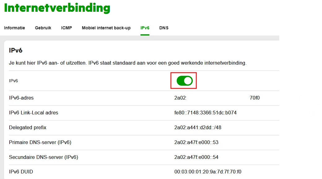

IPv6 uitzetten doe je in de webinterface van je modem.
  1. Open een browser en ga naar 192.168.2.254 of mijnmodem.kpn
  2. Vul je wachtwoord in en klik op inloggen.
  3. Klik links op Internetverbinding
  4. Klik in de bovenrij op IPv6
  5. Je komt op deze pagina:
Klik op het schuifje in het roodomrande blok om IPv6 uit te zetten. Staat IPv6 al uit, dan kun je het op deze manier ook weer aanzetten.
Als IPv6 aanstaat zie je hier ook informatie over jouw IPv6 verbinding.
