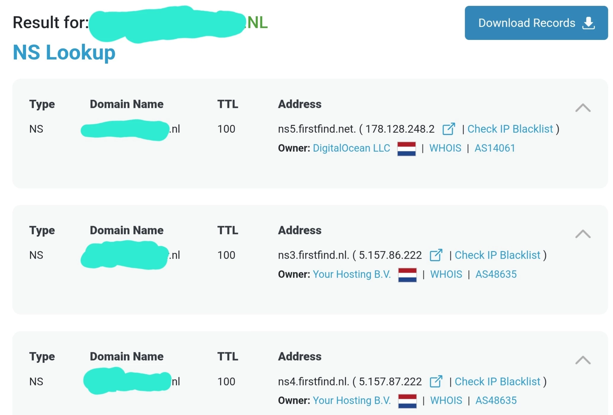

Kan je het resultaat laten zien van de NSLOOKUP site? Zoiets dus?
  • August 31, 2025

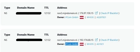

Volgens hun nslookup is de owner  IPCom GmbH maar dat is denk ik van hun domein.
Een andere tool geeft Metaregistrar. Die zitten in Nederland.
Ik ga daar even kijken
  • August 31, 2025
Dit via hun gegeven link:

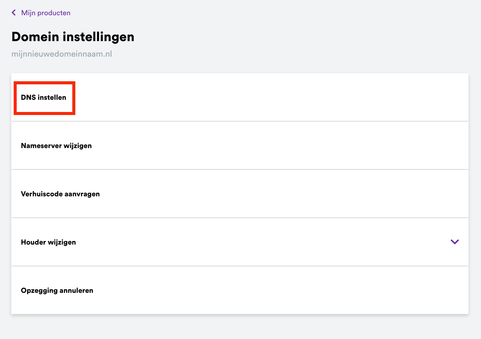

Heb je geen functie om DNS in te stellen bij je domein?
Wat zeggen zij als je het aan wilt laten zetten?
Zie ook: https://mijndomein.zendesk.com/hc/nl/articles/8662529546769-DNS-Instellen
  • September 1, 2025
Nee. Omdat mijn domein niet bij mijn producten staat.
AriënC
