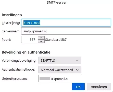

Krijg je wellicht een foutmelding “Unable to relay without authentication" ?
Voor de uitgaande mail is het tegenwoordig ook nodig om authenticatie te gebruiken.
KPN voert dat geleidelijk bij iedereen in. Ook bij Mozilla Thunderbird kan het als Authenticatie-methode Normaal wachtwoord wordt gebruikt, zoals in onderstaande afbeelding staat ingesteld. Dan bij de eerste keer verzenden het wachtwoord ingeven en opslaan.

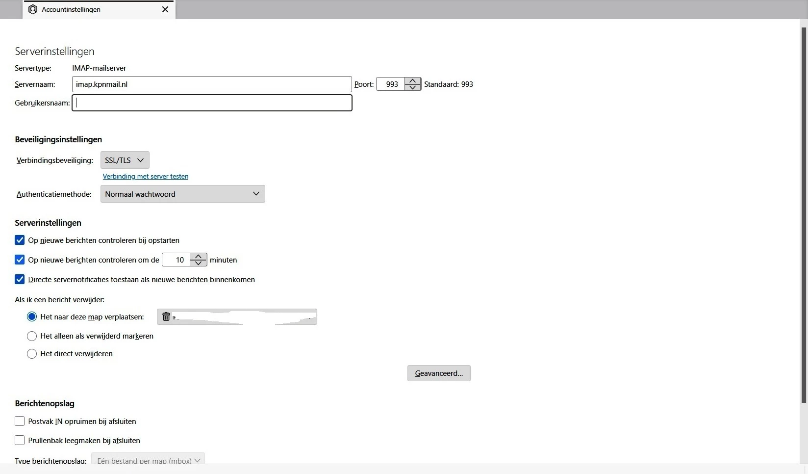

Wat moet ik veranderen, dit is wat ik in thunderbird heb staan bij serverinstellingen
Bij gebruikersnaam staat het volledige mailadres ingevuld ( hier op foto leeg gehouden

Misschien wordt het wel automatisch opgezocht. Probeer het eens te bevestigen. Dan zie je wel tot hoever je komt, en of de eindstreep misschien gehaald wordt.
  • February 13, 2026
Na zoeken in thunderbird gevonden dat je handmatig de uitgaande in kunt voeren.
Bedankt

De uitgaande mail server wordt apart ingesteld.
De uitgaande server configureren
Meerdere e-mailaccounts kunnen dezelfde uitgaande SMTP-server gebruiken. Om deze reden worden SMTP-servers apart van e-mailaccounts aangemaakt. Selecteer in het linkerpaneel van het dialoogvenster Accountinstellingen het item Uitgaande server (SMTP) onder in de lijst. Er kan zich een vermelding in de resultatenlijst bevinden die tijdens het invoeren van uw accountdetails is aangemaakt. Bewerk deze vermelding of voeg een nieuwe toe.
https://support.mozilla.org/nl/kb/handmatige-accountconfiguratie
