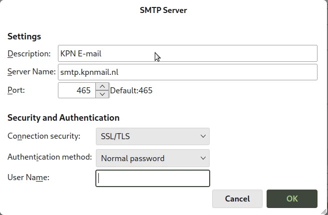

Dit zijn mijn SMTP instellingen, zonder probleem, ter vergelijking.
Als ik bij user name niks invul werkt utgaande mail niet.

Vul je wel jouw hoofd e-mailadres in, en niet enkel je gebruikersnaam?
Dus fictief: jjanssen@kpnmail.nl i.p.v. jjansen.
Verder is authenticatie verplicht voor zo wel in- als uitgaande e-mail. Maar dat had ik geloof ik al gezegd... 😉

Ja vul mijn volledig kpn emailadres in. En authenticatie staat bij inkomende en uitgaande server aan
Die had ik natuurlijk even weggehaald . . .
Dat is in mijn geval de naam van de email box ( of hoe heet dat ) dus geen alias.
Alhoewel dat wel kan ? ? ?
Deze instellingen zijn zo automatisch ingesteld cq opgehaald bij de server.

Begin hetzelfde te denken. Ik heb niets aan de instellingen van thunderbird veranderd en het heeft altijd zonder problemen gewerkt. Enigste wat ik na openen van topic gedaan heb is bij smtp server authenticatie aangezet.
Ik krijg regelmatig (dagelijks) een melding dat de mailserver van KPN de verbinding weigert.
Dus het werkt vaak wel ?
Dan is het zoeken in de instellingen toch niet van toepassing ? Zeker als je daar niet onlangs iets aan hebt veranderd
Ik heb aan de instellingen niets veranderd, enigste wat ik na openen van topic gedaan heb is bij smtp server authenticatie aangezet.
