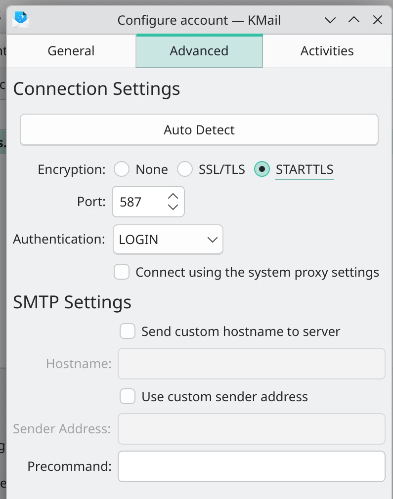

Ja, natuurlijk, anders zou ik de smtp server van kpnmail toch niet kunnen gebruiken?
Waar zou ik die authenticatie/verificatie opties moeten aanvinken en invullen? In kmail?
Dit zijn de advanced smtp settings in kmail.
  • January 31, 2026
Dat staat al goed op jouw plaatje. Er staat "LOGIN" achter Authentication.
Maar dat gaat jou niet helpen. Je moet de SMTP-server die hoort bij jouw domein gebruiken. Niet die van KPN. Dat deden we in 1995. Maar nu niet meer.
