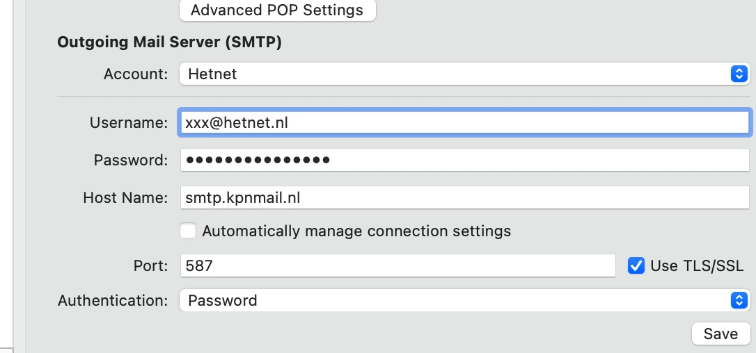

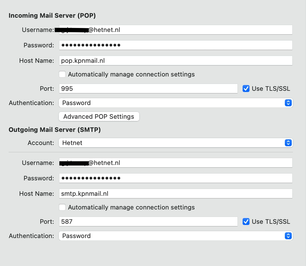

Dit zijn de settings … zou toch goed moeten zijn..?
De user name moet toch het zelfde zijn bij incoming én outgoing ..?

Hallo ​@Gooof ,
Helemaal onderaan heb je bij Authentication “None” staan. Dat moet zijn “wachtwoord” of “Password”, de Engelse term daarvoor.
Overigens heb ikzelf het vinkje aanstaan bij “Automatically manage connection settings”.
​@Gooof
Nog een poging:
Helemaal rechtsonderin zie je boven “Save” twee blauwe pijltjes staan. Klik daar net zolang op tot je bij “Password” bent. En dan op Save klikken.

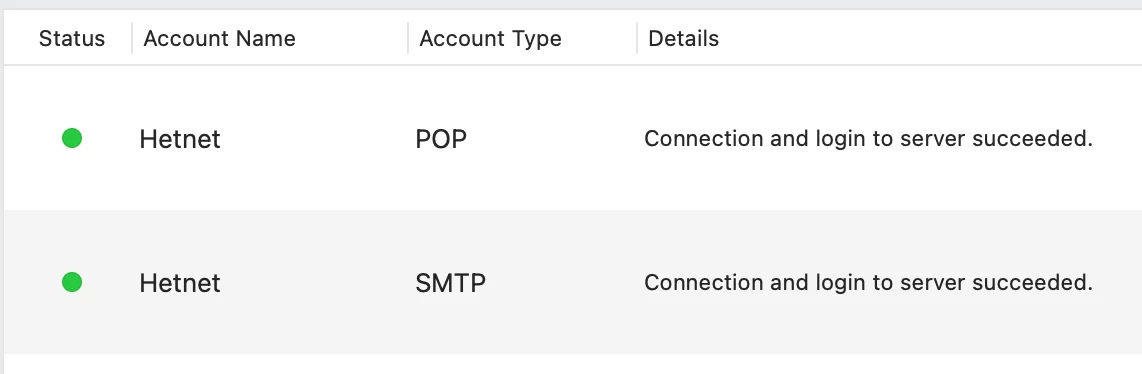

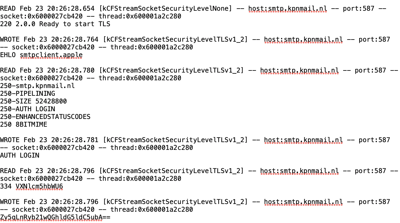

Dit zegt de dokter:
  • February 23, 2026
Dank voor de tips..
Maar die tips dan wel uitvoeren. Zie mijn vorige reactie. Laat eens een screenshot zien dat je die aanwijzing hebt gevolgd.
  • February 23, 2026

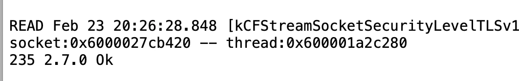

Dit zegt de dokter:
Connection and login to server succeeded.
Mooi, die laat nu wel zien dat er ingelogd wordt voor de SMTP server. Dan heeft klikken op de “Show Logs” knop denk ik geen zin, maar: ik zou toch even kijken als je iets verstuurd hebt. (Die groene stippen laten alleen zien dat er verbinding gemaakt kan worden, maar bij die testen wordt er niks verstuurd.)

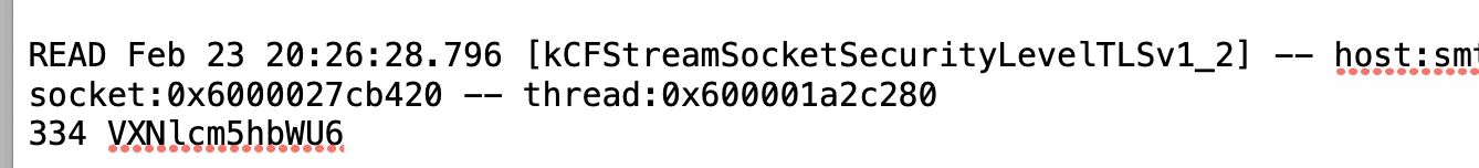

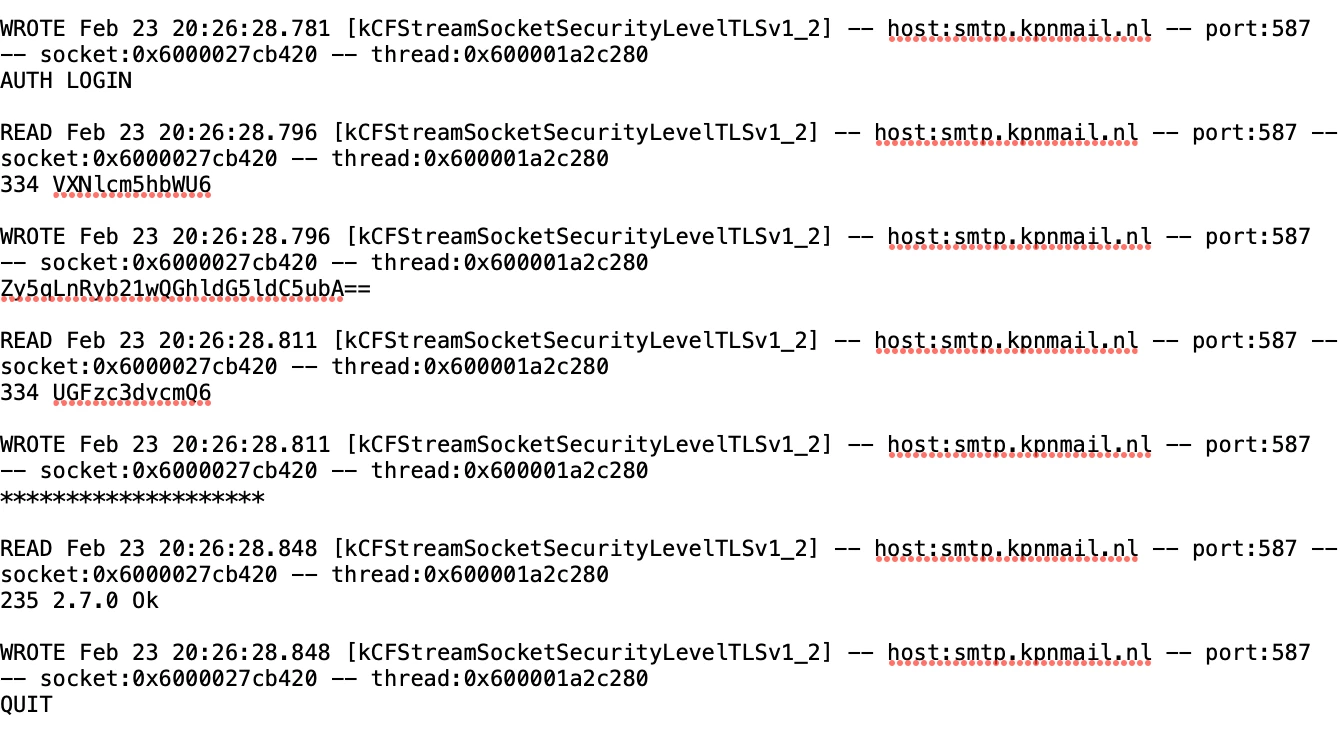

AUTH LOGIN .. lijkt mij goed nieuws .. de rest kan ik niet ontcijferen...
  • February 23, 2026
Die logging ziet er bij mij ook zo uit, maar is dan alleen van de verbindingstest. Zie je ook iets als onderstaande, als je verder omhoog gaat in die log, voor de e-mail die je verzonden hebt?
WROTE Feb 23 20:32:41.664 [kCFStreamSocketSecurityLevelTLSv1_2] -- host:smtp.kpnmail.nl -- port:587 -- socket:0x600006043720 -- thread:0x600001106740

Hier zie ik wel “OK” maar ik weet niet wat dat betekend...

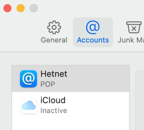

Weet je wel zeker dat je met Het Net probeert te versturen, niet met het inactieve iCloud account?
Mail in macOS: inactief account
  • February 23, 2026
ja.. zo ziet het er wel uit…
Moet ik die verwijderen ..?
Dan klaagt ie wel dat daar van alles aan gekoppeld zit ..

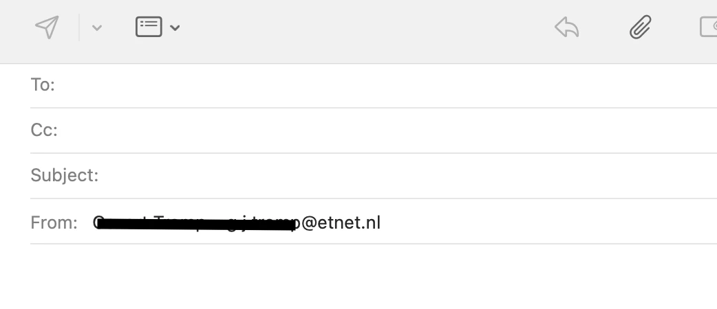

Bedoel je in het veld “FROM:”
  • February 23, 2026
Ja, de “From”. Als die goed staat, dan moet je in de bijbehorende logbestanden kunnen zien dat je bericht verstuurd wordt. 🤓
  • February 23, 2026
Ik zie trouwens @etnet.nl, geen @hetnet.nl in je schermafdruk?
Ontbrekende “h” in domeinnaam?
  • February 23, 2026
Jeetje .. wat ben je scherp .. mijn ogen beginnen inmiddels te tollen…
Hier staat het wel goed … ik ga eens ff zoeken ..
  • February 23, 2026
Tsjonge jongen .. wat ontzettend goed gezien..!
Ik heb een “H” toegevoegd maar het probleem is nog niet verholpen…
