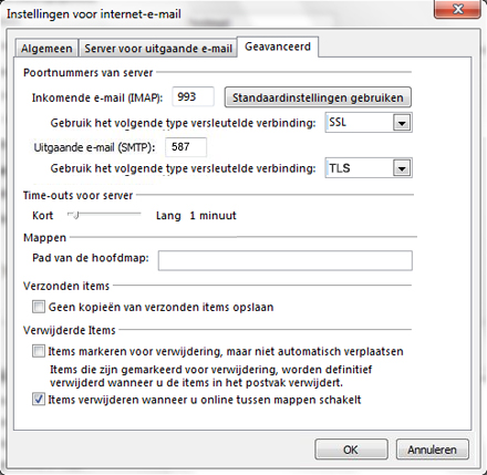

Sinds donderdag 24 augustus jl. kunnen mijn man en ik geen e-mails meer verzenden via Outlook. Ik heb een KPN mail account en mijn man een Planet account. Ik heb getracht naar verschillende e-mailadressen mail te verzenden maar ik krijg een melding met een foutcode: 550 5.7.1 Mail rejected.  We krijgen op beide e-mailadressen wel e-mails binnen.

Hallo @GPHarinck ,
Dan is de uitgaande mail server niet goed ingesteld. Die zal misschien nog op poort 25 zonder authenticatie staan.
Pas daarom de instellingen aan als volgt:
Poort uitgaande mail: 587
Versleuteling: SSL/TLS
Selecteer de optie 'Voor de server voor uitgaande email (SMTP) is verificatie vereist' of Identiteitscontrole 'Wachtwoord' (zie gebruikersnaam en wachtwoord hierboven).
Het is niet mogelijk zonder verificatie gebruik te maken van de uitgaande server (SMTP)
De e-mailinstellingen staan hier :
https://www.kpn.com/service/internet/e-mail/instellen-laptop-pc.htm

Nee, al deze dingen die u noemt, uitgevoerd. zonder resultaat.
Uitgaande mail stcaat ingesteld op SMPT poort 587, type versleutelde verbinding TLS
  • August 26, 2023
Ook alles bij stap 5 zo uitgevoerd?
5. Server voor uitgaande e-mail
  • Klik op het tabblad Server voor uitgaande e-mail
  • Vink Voor de server voor mijn... aan
  • Selecteer Aanmelden met
  • Vul als gebruikersnaam het e-mailadres in & vul je wachtwoord in
    6. Tabblad geavanceerd
  • Inkomende e-mail (IMAP): 993 en selecteer SSL, TLS poort 143
  • Uitgaande e-mail (SMTP): 587 en selecteer SSL, TLS poort 587
Let op! Maak je gebruik van een internetverbinding via een andere internetprovider, zet dan TLS aan.
Kies [OK], [Volgende] en [Voltooien]
