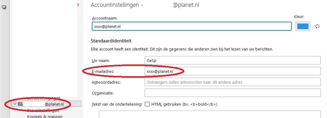

Heb je nu al in de accountinstellingen van Thunderbird gekeken ​@MEJvvvg ?
Klikken op het radertje en dan Accountinstellingen:
Daar controleren of je E-mailadres goed staat:
Inderdaad,  in accountinstellingen stond er .old achter….geen idee waarom en hoe en wat maar het is aangepast en ik ga er vanuit dat het nu is opgelost. Dank allen voor het meedenken.

Hallo ​@MEJvvvg
Dat is bij gebruik van een mailprogramma?
In je mailinstellingen staat dat .old er niet achter bij het e-mailadres?
Wat is de volledige melding (persoonlijke gegevens weghalen als die erin staan) en krijg je die als pop-up bij het verzenden of krijg je een mail terug met die foutmelding?

Ik gebruik Thunderbird als email programmaDit kreeg ik terug na het versturen van een mail (deel van de tekst hieronder)This is the mail system at host ewsoutbound.kpnmail.nl.I'm sorry to have to inform you that your message could notbe delivered to one or more recipients. It's attached below.…. failed: host mx1.mail-scanner.eu (213.206.97.206) said: 550 Sender (planet.nl.old) has no A, AAAA, or MX DNS records. (in reply to RCPT command)
Mon, 07 Jul 2025 09:47:17 +0200 (CEST) Message-ID: ….@planet.nl.old> Date: Mon, 7 Jul 2025 09:47:17 +0200 MIME-Version: 1.0 User-Agent: Mozilla Thunderbird To: Content-Language: nl From: ...@planet.nl.old Subject: Content-Type: text/plain; charset=UTF-8; format=flowed Content-Transfer-Encoding: base64

Dan zal je de (account)instellingen in Thunderbird moeten controleren, kan bijna niet anders dat daar bij het verzendende (jouw) e-mailadres .old achter staat.

Als ik deze onderstaande melding zie,  dan gebruik je niet de juiste mailservers in je mailprogramma.

En wederom wordt een juist antwoord door een mod overruled door een fout antwoord te kiezen, het heeft niets met de ingevulde mailservers te maken want dan had je nooit antwoord van een server gehad met de foutmelding erin.
Het ging hier om het verzender e-mailadres waar .old achter stond.

True, maar ook de hostname van de mailserver klopt niet, en verwees naar planet, met eveneens een .old suffix. Maar het opnieuw instellen van de e-mailaccount met de genoemde instellingen is dan eigenlijk de goede oplossing.
Dank voor je oplettendheid ​@GeSp. Je hebt helemaal gelijk dat het niet aan de mailservers lag, maar aan het afzenderadres met .old. Fijn dat je dat nog toelicht.

Excuus allemaal, voor mij was het een helder antwoord waar ik direct iets van snap en iets aan kon doen. De theorie erachter gaat mijn kennis te boven maar zal ongetwijfeld correct zijn. Vandaar dat ik die aantik voor “beste” antwoord.  Mochten jullie allemaal er anders over denken kan het aangepast worden?
Nogmaals dank allen voor het meedenken.  Ik heb geen idee waarom er uiteindelijk .old achter is komen te staan, dat zal ik maar voor een gegeven aannemen.  Ik heb het dus in de instelling weggehaald en het lijkt zo opgelost.  Dank!
En hoe zou die mail dan verstuurd moeten zijn als er .old achter de servernaam staat, dan zou je de mail helemaal niet kunnen versturen omdat die server helemaal niet bestaat en zou je zeker geen bounce van ewsoutbound.kpnmail.nl kunnen krijgen.
Je ziet in die melding ook dit staan From: ...@planet.nl.old en dat heeft dus alleen te maken met het verzender e-mailadres.
