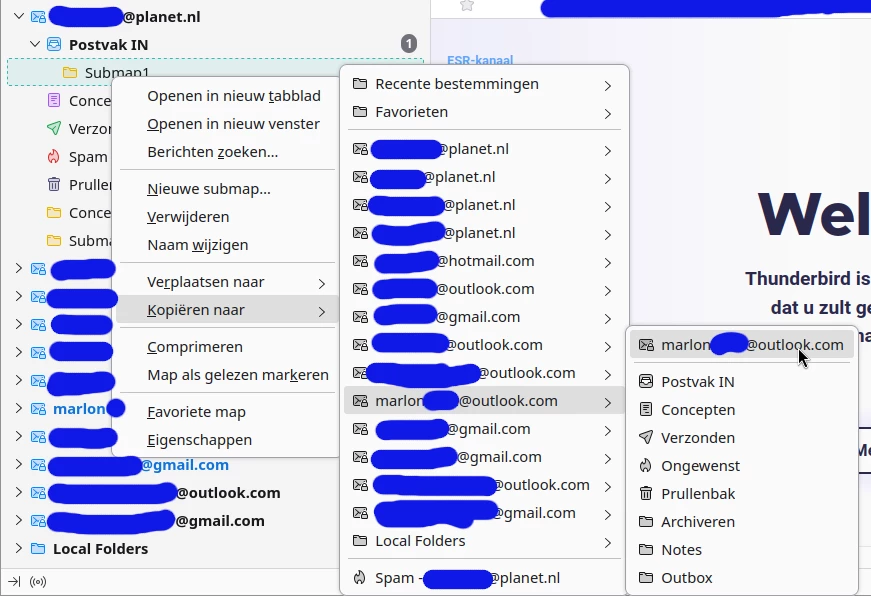

Hoe leest hij zijn email nu? Via webmail? Of gebruikt hij een emailprogramma? En gebruikt hij POP3 of IMAP?
Log eens in op webmail met zijn inloggegevens en controleer of daar wat staat. Als daar niets staat, dan word er niets verwijderd ook.
Als daar wel vanalles staat en hij gebruikt IMAP, doe dan het volgende:
Beide accounts instellen in een emailprogramma zoals Thunderbird of Outlook. Het KPN account ook als IMAP als dat nog niet zo is. Dan kan je zo kopieren.
Maar verwijder eerst een hoop oude overbodige meuk. En wees voorzichtig. Doe het map voor map en controleer goed of het correct verloopt.
Je kunt via Teamviewer zijn bureaublad overnemen. Zo hoef je niet naar hem toe.
Probeer het eerst eens met een Gmail en KPN account van jezelf. Dan kan je het een beetje uittesten.

Heel simpel (als je weet hoe het moet).
1)) Maak bij GMail dezelfde mappenstructuur als bij de KPN.
2)) Zorg ervoor dat je een emailaccount hebt in jouw emailprogramma dat naar dat GMail adres wijst en dat met IMAP werkt. Voor het emailaccount waar de email vandaan komt, maakt het niet uit welk protocol (POP of IMAP) je gebruikt.
3)) Kopieer de emails (emailprogramma) per map van het KPN account naar de juiste GMail map. Het emailprogramma herkent dat de doelmap met IMAP werkt en gaat dan de email naar de GMail emailserver(s) kopiëren.
4)) Controleer per map of de email goed is overgekomen.
5)) Begin eerst eens met kopiëren van 1 of meerdere groepen van bijv. 5 of 10 emails om te testen of de procedure goed werkt bij GMail.
6)) Als je VEEL emails moet verplaatsen/kopiëren kun je gerust even een kopje koffie halen als jouw emailprogramma bezig is met kopiëren.
7)) Als je zeker weet dat alles goed overgekomen is kun je de emails bij de KPN verwijderen.
