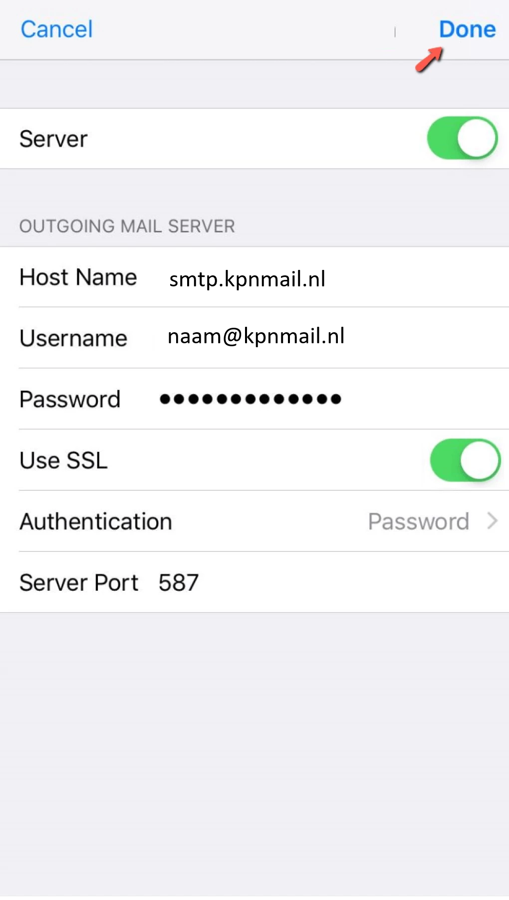

Ik heb geen iPhone dus ik heb een online screenshot verbouwd
Basically zijn dit de gewenste uitgaande instellingen (negeer het pijltje)
Authentication (Identiteitscontrole): Password (Wachtwoord)
SSL aan, poort 587
Als je helemaal opnieuw instelt met gebruikersnaam en wachtwoord doet de iPhone dit als het goed is automatisch
  • February 19, 2026
Dank je wel!
Een en ander lijkt precies op mijn instellingen. Maar misschien dat het opnieuw instellen het probleem oplost.

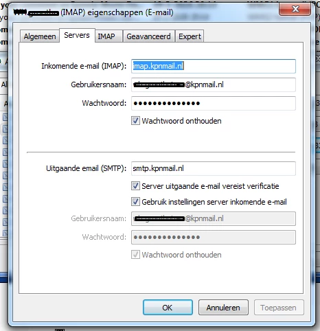

​@NeJa
Bij mij ziet het er als volgt uit:

Dit zijn de IMAP-instellingen:
Inkomende server: imap.kpnmail.nl (SSL aanvinken en poort 993 invullen)
Uitgaande server: smtp.kpnmail.nl (TLS aanvinken en poort 587 invullen)
Authenticatie: Aan
Gebruikersnaam: KPN e-mailadres
Wachtwoord: KPN wachtwoord
Op al mijn apparaten heb ik het op deze manier ingesteld.
​@AriënC heeft het goede antwoord gegeven, als je het zo invult dan kun je overal mail versturen.
