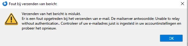

ik heb niets veranderd in mijn thunderbird, maar kan opeens geen emails meer verzenden, alleen ontvangen funktioneerd nog

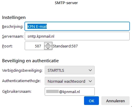

KPN voert dat geleidelijk bij iedereen in. Ook bij Mozilla Thunderbird kan het als Authenticatie-methode Normaal wachtwoord wordt gebruikt, zoals in onderstaande afbeelding staat ingesteld. Dan bij de eerste keer verzenden het wachtwoord ingeven en opslaan.

Hallo ​@sputnik
Kan je iets meer vertellen? Met zo weinig informatie wordt het anders lastig om je te helpen.
We kunnen niet met je meekijken en weten dus alleen wat jij hier vertelt.
Ik doe alvast een poging 🤔. Wat zie je als het fout gaat?
Krijg je wellicht een foutmelding “Unable to relay without authentication" ?
Voor de uitgaande mail is het tegenwoordig ook nodig om authenticatie te gebruiken.
