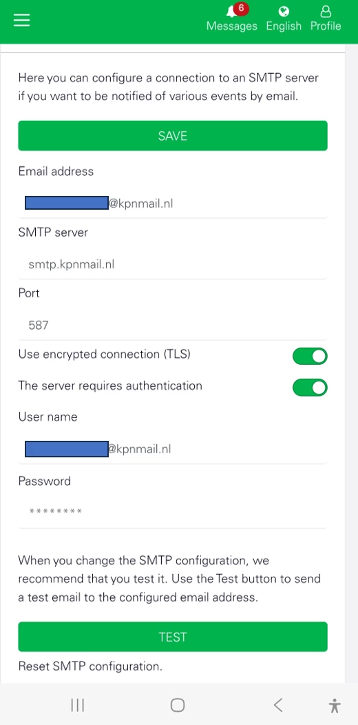

Ik heb een energiemanagement systeem thuis in de meterkast en wil periodiek een statusbericht naar mijn eigen email adres bij KPN sturen. Dat zou moeten kunnen via smtp-relay. Ik heb in dit systeem de instellingen die KPN aangeeft gebruikt:
Uitgaande server: smtp.kpnmail.nl
TLS en poort 587.
Verder mijn email adres ingevuld en het bijbehorende wachtwoord.
Ik krijg echter een foutmelding:
504 5.5.4 Unsupported AUTH mechanism
Ik heb de leverancier van het energiemanagementsysteem gevraagd welk authenticatie hij gebruikt. Dat is het PLAIN mechanisme. Het zou volgens het backoffice van KPN moeten werken, maar het lukt bij mij niet. Unsecure relay werkt niet.
Weet iemand een oplossing?

Kun je een schermafdruk plaatsen van de instellingen die je gemaakt hebt? Bij het emailadres even wegpoetsen wat voor het @ staat. Wachtwoord zullen sterretjes zijn waarschijnlijk.
  • August 21, 2025
In de screen print is op twee plaatsen tekst overschreven. Er staat op beiden hetzelfde.
  • August 21, 2025
Tja dit moet goed zijn. Ik weet niet waarom het niet werkt.

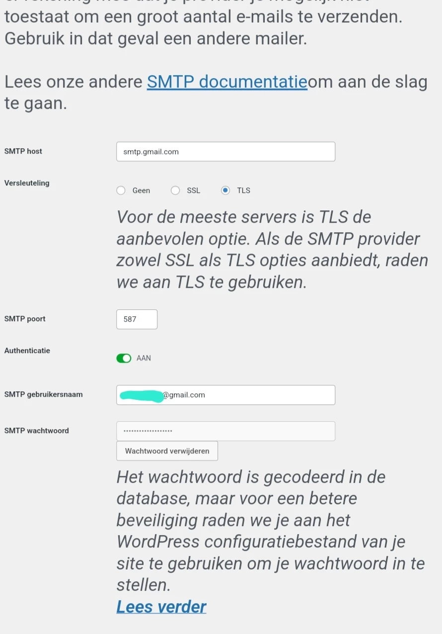

Ik heb in een ander artikel gezien dat Google  OAuth gebruikt als authenticatie, maar de leverancier beweert in de handleiding dat Gmail ondersteund wordt. Daarbij staat niets over de authenticatie. Daardoor had ik hoop dat het zou lukken. Maar helaas...
Die handleiding is dan waarschijnlijk verouderd. Want ik denk dat Google nu geen plain wachtwoord meer ondersteund.
Al moet ik zeggen... dat ik volgens mij nog een WordPress site hebt draaien die zn mail verzenden via Google. Daar heb ik hier pas nog een schermafdruk van geplaatst zit ik me nu te bedenken.
Gevonden:
https://support.google.com/a/answer/176600?hl=nl
