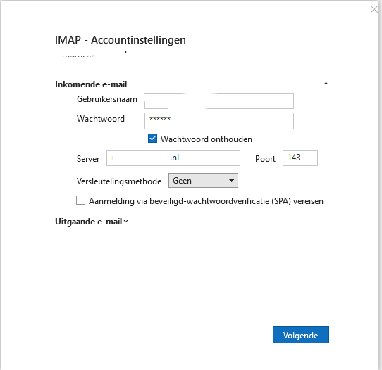

Ik heb een eigen domein met een eigen email adres. De binnenkomende mail wordt op de server ingesteld van die provider.
Mijn uitgaande mail gaat via KPNMAIL. Maar soms werkt deze niet. Waarom niet, geen idee. Ik ga dan hulp vragen bij KPN klantenservice. En nou komt het. De klantenservice beweert bij hoog en bij laag dat dit nooit gewerkt heeft. En omdat ik dat bestrijd, wordt er gezegd dat zij geen verdere hulp kunnen bieden!!

Als jij als emailadres henk@bruijn.nl hebt, dan gebruik je bij inkomende mailserver imap.bruijn.nl of pop.bruijn.nl. en als uitgaande mailserver gebruik je smtp.bruijn.nl of mail.bruijn.nl. Dan kan je overal mailen, ook op vakantie. Dan hoef je nooit meer iets te wijzigen.

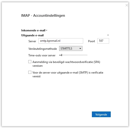

Beste ​@HenkBruijn bij de 1e afbeelding moet verificatie aangevinkt staan bij SMTP server uitgaande mail.

Als je een eigen domein hebt is het beter om niet de mail via de mail server van KPN te versturen. Hiervoor kan je beter de server van je provider gebruiken.
Ik zie ook dat je dkim en spf niet hebt ingesteld voor je domein. Dit is wel aan te raden omdat je mail anders sneller als spam gezien wordt.
Mocht je toch je uitgaande mail via KPN willen versturen dan moet je bij " voor de server ..... is vereist" aanzetten. En vervolgens je gebruikersnaam en wachtwoord van je KPN mail invoeren.

Klopt dat dit vroeger zo werkte zoals jij beschrijft echter het is inmiddels geruime tijd verplicht om in te loggen als je mail wil versturen via de servers van KPN ook als je op een KPN aansluiting zit.
Waarom dit bij jou dan wel werkt zonder inloggen, daar heb ik ook geen verklaring voor. Mogelijk dat er nog een server staat die hier niet om vraag,t dat zou wel verklaren waarom het soms wel en soms niet werkt.
Maar nogmaals dit is niet de beste methode om mail te versturen als je een eigen domein hebt
