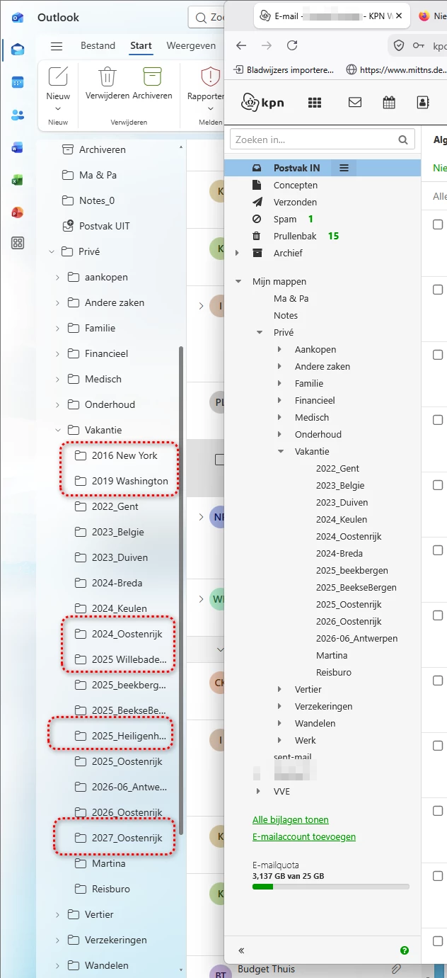

Ik heb nieuwe mappen aangemaakt in Outlook, maar deze mappen zijn niet beschikbaar in webmail. Andersom werkt het wel. Het lijkt er op dat er permissies fout staan in de webmail versie…
Kan kpn dit fixen, in plaats van mij een nieuwe folder aanmaken in webmail, de e-mails verplaatsen, oude folder verwijderen en de nieuwe folder hernoemen.

​@Anneke-AnnaĀ ik weet dat ik wat kort door de bocht ben, ik gebruik meestal apps, die imap gebruiken op Windows, Android en macOS. Deze functioneren goed, en laten de folders zien.Ā
Ik heb 30+ jaar servers gebouwd en beheerd, met imap en webmail, dus ik heb een beetje ervaring.
Terug komend op het probleem, bij alle imap clients die ik gebruik worden nieuwe mappen direct zichtbaar. In deze webclient dus niet. Ik heb onderhand uitgevonden dat je in Instellingen → E-mail →  (knopje) wijzig imap abonnementen → kan je de missende mappen aanzetten.Ā
Ā
ik heb het antwoord er maar ingezet, zodat mensen die dezelfde problemen ondervinden hier het antwoord vinden.
Ā
