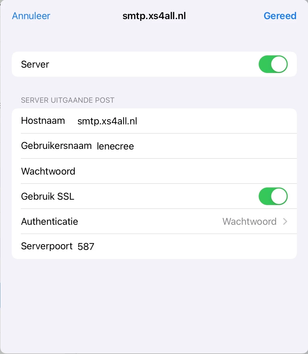

Ja Jan, ik krijg wel mail binnen, maar kan niets versturen.
Ik heb steeds gewerkt met SSL met poort 587.
Heb geprobeerd de poort te veranderen in 465, maar dan blijft bovenin zo’n schijfje maar draaien en draaien zonder dat er iets gebeurt. Ik kan datĀ ook niet meer uitzetten/afsluiten. Ik kan er alleen uitkomen door de IPad opnieuw op te starten.
Ik kan de SSL niet veranderen in Starttls. Zie mijn instellingen hieronder.
Ā

​@Jan EhrhardtĀ Serverpoort 587 met authenticatie wachtwoord.Ā
  • September 17, 2025
Zonder ā€˜Gebruik SSL’, neem ik aan?Ā ZieĀ LĆØne Cā€˜s screenshot.

Dat groene schuifje rechts van Gebruik SSL naar links schuiven. En dan op Gereed klikken. Kan zijn dat je je wachtwoord opnieuw moet invullen.
Edit: ik krijg het overigens niet voor elkaar. Misschien kan ​@driemasterĀ meer vertellen over zijn instellingen.

Bij mail instellingen ga je naar het tabje ā€˜server uitgaande post’ , daar moet staan smtp.xs4all.nl, klik je aan om naar de instellingen te gaan bij hoofdserver staat gebruik SSL aan, authenticatie wachtwoord en serverpoort 587. Dan zou het moeten werken, echter… ik zie nu dat de instellingen nog op xs4all staan ipv KPN, zie workaround, krijg ik de melding ā€˜serverindentiteit’ kan niet worden geverifieerd’, nietvertrouwde certificaat. Niet geldig vóór 15-09-2025 02:00:00 Verloopt 17.10.2026 01:59:59
Met workaround werkt het wel, zonder niet

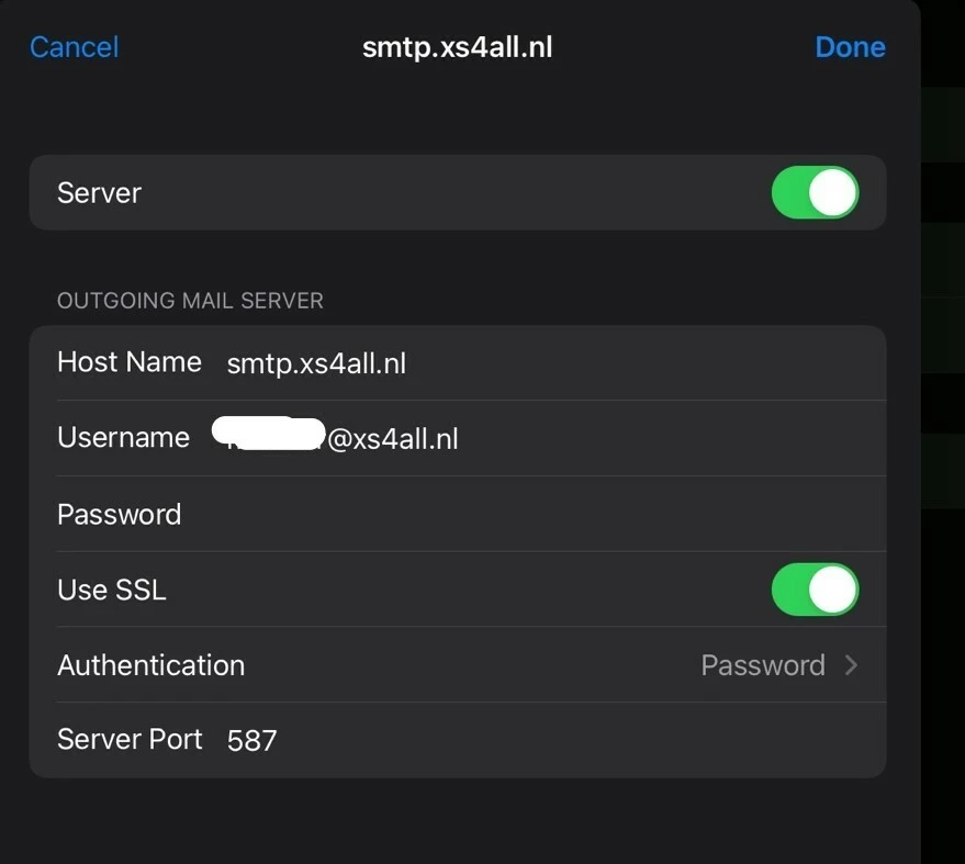

Ik had mijn oude iPhone niet bij me, maar mijn iPad Air 2 met iOS 15.8.5 wel. Daar had ik een XS4All account nog niet ingericht. Maar imap.xs4all.nl (993, SSL)Ā en smtp.xs4all.nl (587, SSL) werken vlekkeloos.
​@m.maatjensĀ je moet mijnusernaam@xs4all.nlĀ gebruiken. En sluit Apple Mail eens geheel af. Dubbel klik op de home knop en alle ikoontjes weg swipen. Daarna Apple Mail opnieuw openen.

Bedankt voor je antwoord. Wat jij zegt wijkt wel af van de instellingen zoals aangegeven door de helpdeskpagina, daar staat dat ik alleen mijn accountnaam zonder @xs4all.nl moet opgeven.Ā
Voor de duidelijkheid: Ik sluit altijd mijn apps af voordat ik wijzigingen maak en open de mail app daarna weer opnieuw.Ā
Ā
Maar goed, ik heb het wel even geprobeerd.
Bij de inkomende instellingen pikt ie ook mijn email adres.
Dat werkt, ik krijg nog steeds email binnen. Echter krijg ik nog steeds de melding dat de serveridentiteit niet gecontroleerd kan worden voor de ā€˜imap.xs4all.nl’.Ā
Ā
Echter bij de uitgaande (smtp) pikt ie het e-mailadres niet. IkĀ krijg de foutmelding dat de instellingen niet kloppen voor smtp. Alleen het hoofdaccount als gebruikers naam zonder @xs4all.nl werkt, dat wil zeggen ik krijg geen foutmelding en het instellingen programma slaat de instellingen op. Maar versturen van mail lukt niet.

Je eerdere melding was ook tegenstrijdig. imap.xs4all.nl werd niet vertrouwd, maar toch kreeg je mail binnen. Maar binnenkomende mail wordt juist op imap.xs4all.nl opgeslagen. Dit zijn overigens mijn werkende smtp-settings.
