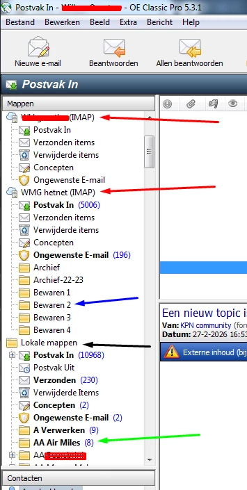

3)) Zie het plaatje. Zo ziet het eruit in mijn emailprogramma (Zie ook mijn handtekening). De rode pijlen wijzen naar de accounts die met IMAP werken (er staat ook “IMAP” in de naam). De zwarte pijl wijst naar mijn lokale map dat met POP werkt en als archief op mijn laptop dient/staat.
4)) Om de emails van bijv. “AA Airmiles” (groene pijl) naar “Bewaren 2” (blauwe pijl) te kopieren doe je het volgende: Je selecteert bijv. alle emails in “AA Airmiles” en die kopieer je naar de map “Bewaren 2” dat aan het account “WMG hetnet (IMAP)” hangt. Het emailprogramma herkent dat “Bewaren 2” aan een IMAP account hangt en gaat dan aan de slag om de geselecteerde emails naar de KPN emailservers te kopieren, in dit geval naar de map “Bewaren 2".
