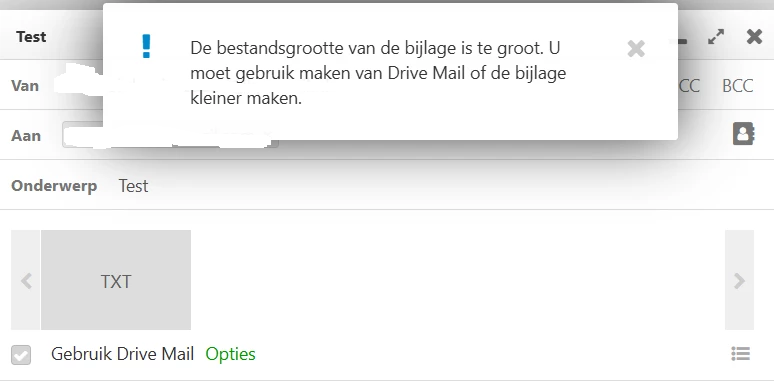

Dus de limiet is 30 Mb.
  • February 20, 2026
De SMTP server verwacht een "EHLO hostnaam" commando en geeft dan zijn capaciteiten terug, inclusief maximum grootte.
smtp.kpnmail.nl : 52428800, dus exact 50Mb
gmail.com:      157286400 , dus 150M
outlook.com:    49283072, 47M
Dir klopt dus niet met het  31457281 bytes bestand dat blijkbaar door gmail geweigerd wordt, dus het kan ergens anders nog mis gaat.
De KPN server waar mail  binnenkomt praat niet met klanten van providers, die worden geacht te mailen via de server van de provider, dus ik weet niet hoe groot de mails mogen zijn die KPN ontvangt.
Een binair bestand wordt "base64" gecodeerd. De getallen van 0-255 worden gemapped  op 64 leesbare tekens. De bestanden worden hierdoor 35% groter.
Het bestand van 31457281 bytes wordt dus 40Mbyte

Niet gmail maar KPN-mail, dus al voor het verzenden wordt de bestand tegen gehouden door KPN
fsutil file createnew test_31457281.txt 31457281
File C:\Users\Public\test_31457281.txt is created
  • February 21, 2026
OK, dan is de praktijk weerbarstiger dan de theorie. Dan maar proberen:
(M = 1024*1024)
Ik heb een file gemaakt met 36M random data. Neem 1M voor de headers, de grootte wordt dan
1 + 36*1.35 = 49.6M. Die kan ik via de KPN SMTP server naar mijn eigen (aangepaste) postfix server sturen. De grootte in mijn mailbox is dan 51034753 oftewel 48.6M.
Thunderbird protesteert twee keer: eerst dat het een grote file is, en dat je beter filelink kunt gebruiken, vervolgens dat je een mail van 49.3 Mbyte wil versturen, of dat echt wel de bedoeling is.
Dus: Het is mogelijk bestanden tot 36M via de KPN mailserver te versturen vanuit een e-mail programma.
Bij hetzelfde bestand naar Outlook stuurt de KPN server een foutmelding terug:
failed: host outlook-com.olc.protection.outlook.com (52.101.41.181): Protocol error: Message size exceeds size limit of 49283072 for remote host
Dit is precies de waarde die de SMTP server van outlook geeft.
Een bestand met exact dezelfde grootte als @TDN gebruikt heeft gaat op weg naar Microsoft en komt met
Delivery has failed to these recipients or groups:
Your message is too large to send. To send it, make the message smaller, for example, by removing attachments.
The maximum message size that's allowed is 36 MB. This message is 41 MB.
Dus de data gaan nu echt naar de SMTP server van outlook.com, en worden daarna geweigerd met een kleinere limiet. Vreemd, ik zou zeggen: stel de limiet aan de voordeur, dat scheelt transport over internet.
Blijkbaar heeft de webmail een upload limiet die wat conservatiever is dan smtp.kpnmail.nl, niets mis mee want zulke grote bestanden kun je beter op een andere manier sturen.
Dus voor de topic starter: de mailserver van de ontvangende partij stelt de limiet, niet KPN.
