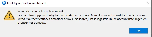

Dit is het bericht dat ik opeens krijg, out of the blue, dat Thunderbird geen mails meer kan versturen. Heeft KPN iets veranderd of zo? Ik moet wel gewoon mails kunnen versturen.

Hallo ​@Klaas Soms ,controleer jouw e-mail instellingen eens.
Voor de uitgaande mail is het tegenwoordig ook nodig om authenticatie te gebruiken.
KPN voert dat geleidelijk bij iedereen in. Ook bij Mozilla Thunderbird kan dat als Authenticatie-methode Normaal wachtwoord wordt gebruikt, zoals in onderstaande afbeelding staat ingesteld. Dan bij de eerste keer verzenden het wachtwoord ingeven en opslaan.

Ja. Inloggen op de smtp server is tegenwoordig verplicht. Dus even de inloggegevens bij de instellingen activeren.

Het heeft gewerkt, bedankt allemaal.
