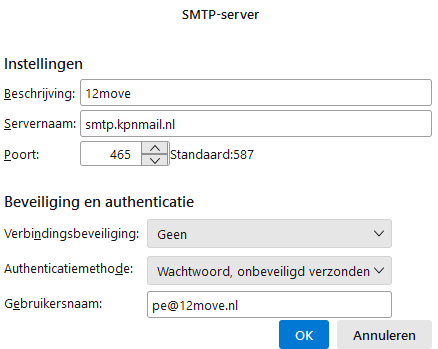

Hallo,
ik heb nog een 12move mailadres, sinds enige tijd kan ik niet meer versturen, alles komt terug.
Melding:
This message was created automatically by mail delivery software.
A message that you sent could not be delivered to one or more of itsrecipients. This is a permanent error. The following address(es) failed:  pe*****e@zonnet.nl    host mx.spamexperts.com [154.59.104.23]    SMTP error from remote mail server after end of data:    550 Sender's policy prohibits this message: Reject
Andere melding:
Action: failedFinal-Recipient: rfc822;ct*****r@gmail.comStatus: 5.0.0Remote-MTA: dns; gmail-smtp-in.l.google.comDiagnostic-Code: smtp; 550-5.7.26 Unauthenticated email from 12move.nl is not accepted due to domain's 550-5.7.26 DMARC policy. Please contact the administrator of 12move.nl domain 550-5.7.26 if this was a legitimate mail.
Het lijkt erop dat ergens een spamfilter oid dit structureel tegenhoudt. Ook simpele testberichtjes.
Waar moet ik de oplossing zoeken?

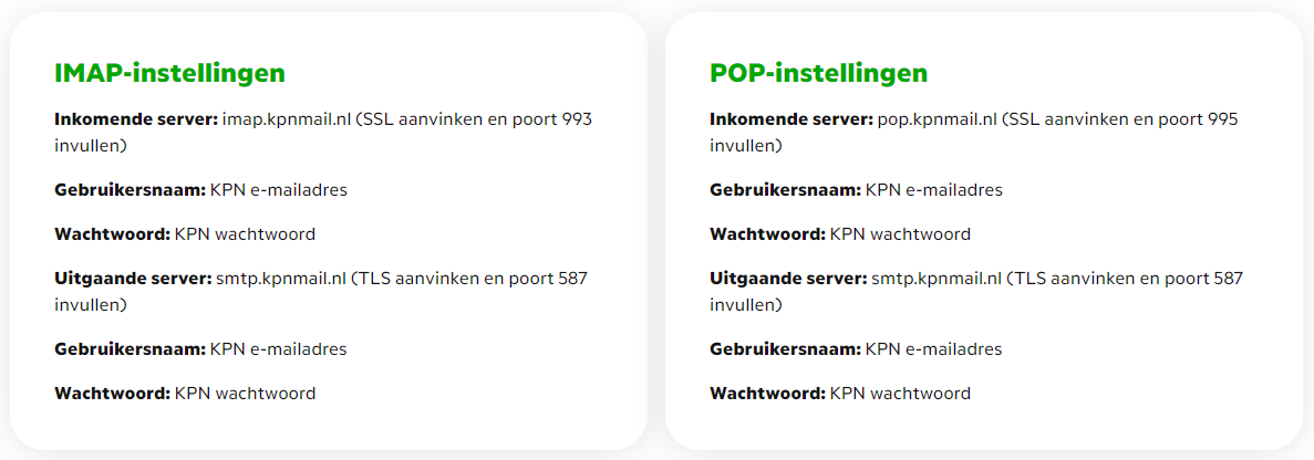

Hallo ​@Pinkels
Het lijkt erop dat je de verkeerde server hebt ingesteld om mails te versturen, je moet deze instellingen gebruiken voor een 12move.nl e-mailadres:
  • April 15, 2025
Hallo Gesp,
Is dat dan veranderd? Ik kon al jaren gewoon mail versturen, en dan nu opeens niet meer? Beetje vreemd.
Ik zal het aanpassen, hoop op goede afloop.
Thnx anyway.

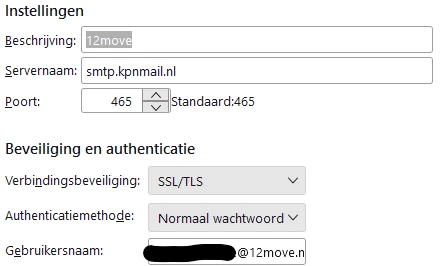

Hoi GeSp,
ik heb alles een beetje opnieuw ingevoerd, nu komen mijn testmails wel weer gewoon aan. Ik heb onderstaande instellingen en mail gaat gewoon weg. TLS en poort 587 werkten toch niet……… Misschien kan ik een tijdje vooruit tot de volgende aanscherping.
In ieder geval bedankt.
Pinkels

  • April 19, 2025
Een beetje bijzonder maar ik heb nu mijn instellingen (weer?) moeten aanpassen.
Wat nu werkt is:
SSL/TLS aangevinkt, werkt nu wel.
Eens kijken hoelang dit goed gaat.
