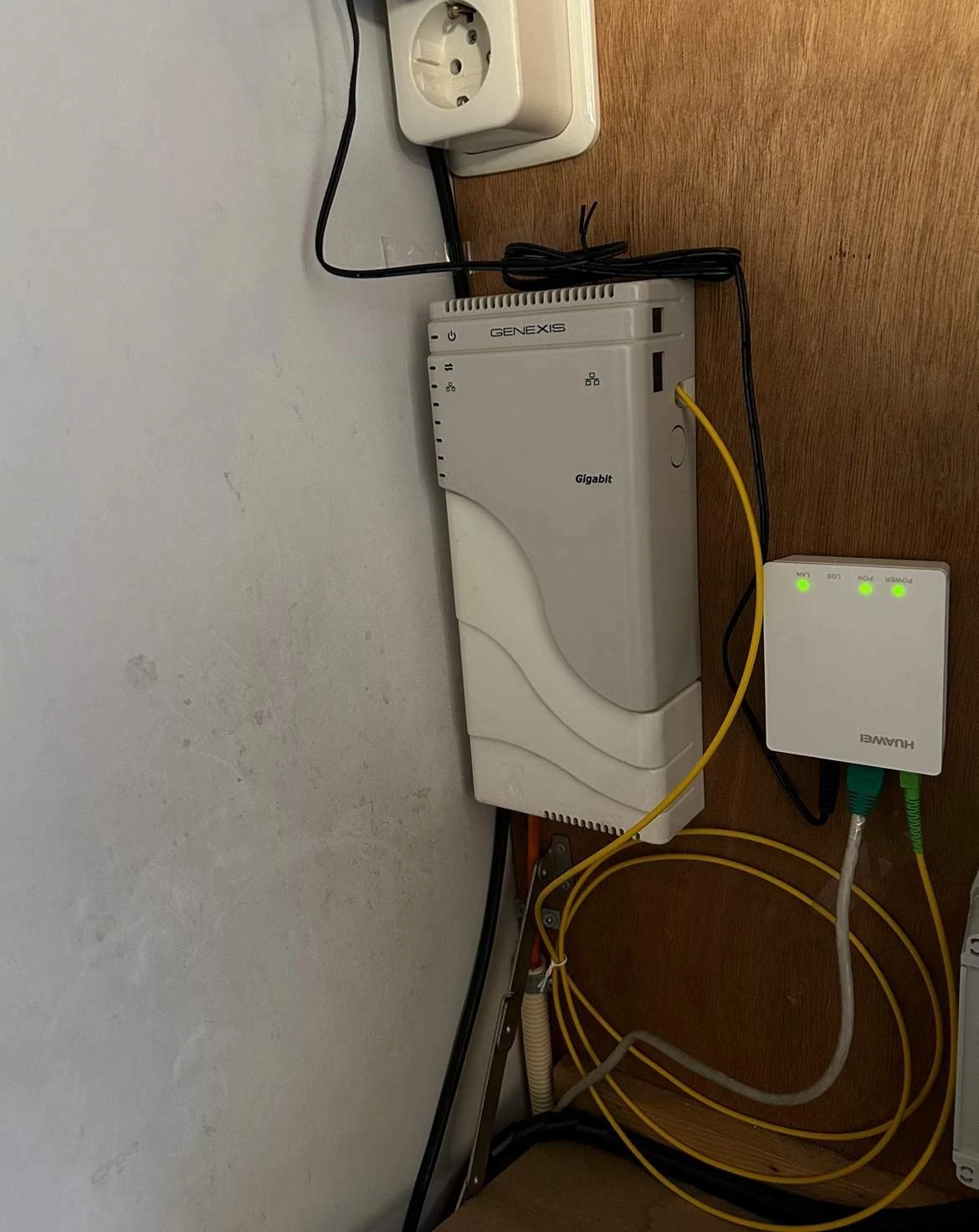

De situatie is alsvolgt, in mijn huidige woning heb ik eigen apparatuur direct aangesloten (UDM) en in een nieuwe woning heb ik GoF en FTU_GN02 en een Genexis OCF-1012o_V2.
Reden dat ik hier mijn vragen stel, via de telefoon kom ik er niet aan uit. Om mijn TK01 te verbinden met mijn apparatuur gebruik ik een patch cover. Voor de GN02 bestaat deze niet.

NT en FTU type passen gewoon op elkaar, maar wil je een TK-01 NT verbinden met een GN-02 FTU dan heb je een SC-PC/SC-APC kabel met koppelstuk nodig of dus een andere FTU. Levert wel extra demping op, meer kans op vuil en een snoer wat je netjes gelegd en beschermd wilt hebben. Belangrijk is ook dat dezelfde afwerking van de connectoren tegenover elkaar staan.
Voor aanpassingen van je aansluiting voor persoonlijke doeleinden, dan kan je dat regelen via mijnaansluiting.nl.
Als je geen speciale reden hebt voor een eigen NT, dan zou ik gewoon die van KPN gebruiken als dat je situatie is.
