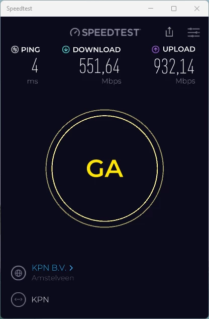

Wij hebben al enige tijd een Superfiber 1 abonnement waarbij de theoretische snelheid 1Gbit/s down en 1Gbit/s up zou moeten zijn. (Dat is toch 1000Mbps?)
Ik begrijp dat dit niet onder alle omstandigheden altijd gehaald kan worden.
Maar waarom is het resultaat van bekabelde metingen rechtstreeks op de KPN Box altijd slechts rond de 500Mbps download en 930Mbps upload.
De upload haalt wel de door KPN aangegeven snelheid van Superfiber 1.
Maar de download blijft altijd behoorlijk achter. Altijd de helft van de maximale haalbare snelheid.

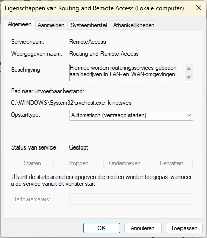

Zet Routing & Remote Access service op "Automatisch vertraagd” lost ook de VPN snelheid probleem.
  • apr 15, 2025 6:45 a.m. UTC
Dank je TDN.
De Routing and remote access service stond bij mij op “handmatig”.
Maar vertraagd starten geeft helaas geen oplossing.

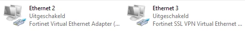

De Forticlient installeert twee virtuele netwerkadapters. Als ik de Forticlient verwijder dan is de downloadsnelheid weer normaal rond de 900mbps up/down.
Ik zou wellicht die virtuele adapters moeten kunnen aanpassen in de registery van Windows.
Dit zijn de twee extra virtuele adapters die worden aangemaakt door Forticlient:

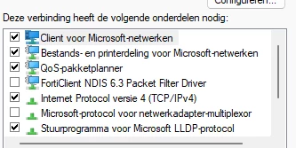

  • apr 15, 2025 7:30 a.m. UTC
Zie nu dat de Fortclient een Packet Driver toevoegt aan de lan-adapter van mijn pc.
Als ik die FortiClient NDIS 6.3 Packet Filter Driver uitzet, dan is de up/down weer helemaal ok.
