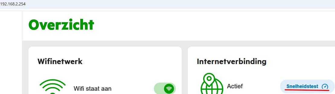

Ik heb een 4Gbit abbonnement, maar de speedtest op het modem laat 950Mbit up/down zien.
Volgens de klantenservice van KPN doet het modem wel 4,3Gbit. Waarom zie ik dat niet in de speedtest?

Test met Ookla speedtest app op een PC. De speedtest binnen het modem is ook van Ookla maar je kan de server niet kiezen. Vaak is een server sneller dan de andere. Gebruik de app en niet de speedtest in web browser.

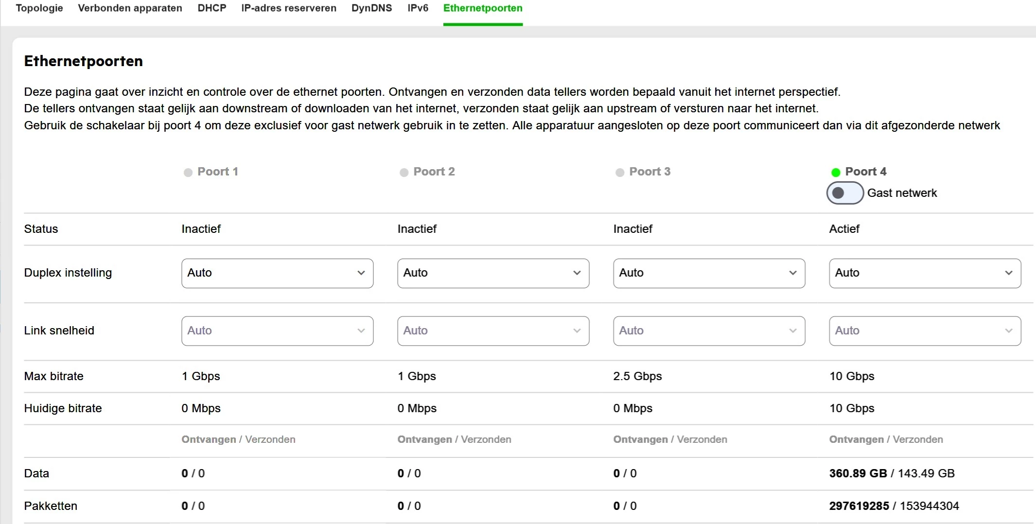

het kan natuurlijk ook..  dat je de stekker in een 1 Gbit utp poort hebt geprikt..  Dan komt ie ook niet boven de 940 :P    Je kan in het modem je connectie snelheid zien van de WAN poort..   die hoort op 10Gbit te staan..  Als ie dat niet staat..   dan kun je van daaruit verder zoeken..
  • April 15, 2026
De v14 heeft alleen een WAN port, en dit is 10 Gbits. De speedtest binnen het modem test de snelheid tussen modem ← glasvezelkastje → speedtest server, zonder invloed van LAN porten.
Forum|alt.badge.img+4
  • April 15, 2026
De V14 heeft 1 wan poort 10 gbit.. 1 lan poort 10 gbit.. nog een lan poort 2.5 gbit en nog een paar 1 gbit poorten.. het gebeurd vaak dat de wan poort op 1 gbit connect.. ook de lan 10 gbit poort doet dat wel eens..iets gaat er in ieder geval verkeerd als de speedtest maar 1 gbit snelheid laat zien.. waar het om gaat is dat je in de webinterface kan zien hoe er geconnect word.
  • April 15, 2026
Je praat over speedtest van modem en laat screenshot van LAN porten zien en spreken over snelheden van LAN poorten … Weet je überhaupt waarover je praat?
  • April 15, 2026
Ging erom dat je in de webinterface van de box 14 kunt zien op welke snelheid je poort connect.    wan en lan.    screenshot laat de lan poorten zien..   screenshot van de wan had ik niet maar die was relevanter geweest..   Maar gaat om het principe dat je die kunt controleren zodat je in de box 14 ook je wan connectie snelheid kunt uitlezen.

Iedereen bedankt voor het meedenken. Het gaat inderdaad om de speedtest.
Ik kan zien dat de verbinding tussen modem en glasvezelkastje 10Gbit is.
Maar inmiddels heb ik apparatuur aangesloten die >1Gbit aankan, en ik kan zien dat de verbinding wel degelijk ruim boven de 3Gbit doet, alleen de speedtest op het modem laat nog steeds 1Gbit zien.
Ik begrijp niet hoe dat kan, maar het gaat mij uiteraard om de werkelijke snelheid en niet om wat de speedtest laat zien, dus wat mij betreft is het prima zo.
