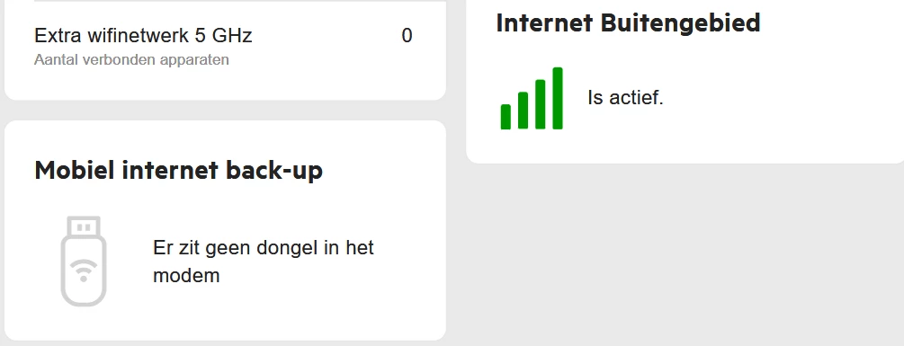

"Eenmaal ingelogd beland je op een overzichtspagina. En rechts onderin hoor je een blokje te hebben met de status van je Buitengebied modem. Zie je die ook? En zo ja, wat is de kleur?"
Dat is dus inloggen op de v10!
Goeie tip @Joep1965 , dat blokje zegt “no dongle in the modem”. Geen kleur :)

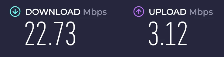

Dat was het! Dank @Joep1965 en @joey92 ! Buitengebied blokje staat er bij nu, en de snelheid is iets beter. Nog steeds geen feest, vooral de upstream is trager dan voorheen, maar het werkt iig.
Soms kan het een paar uur duren voordat de snelheid weer optimaal is.
