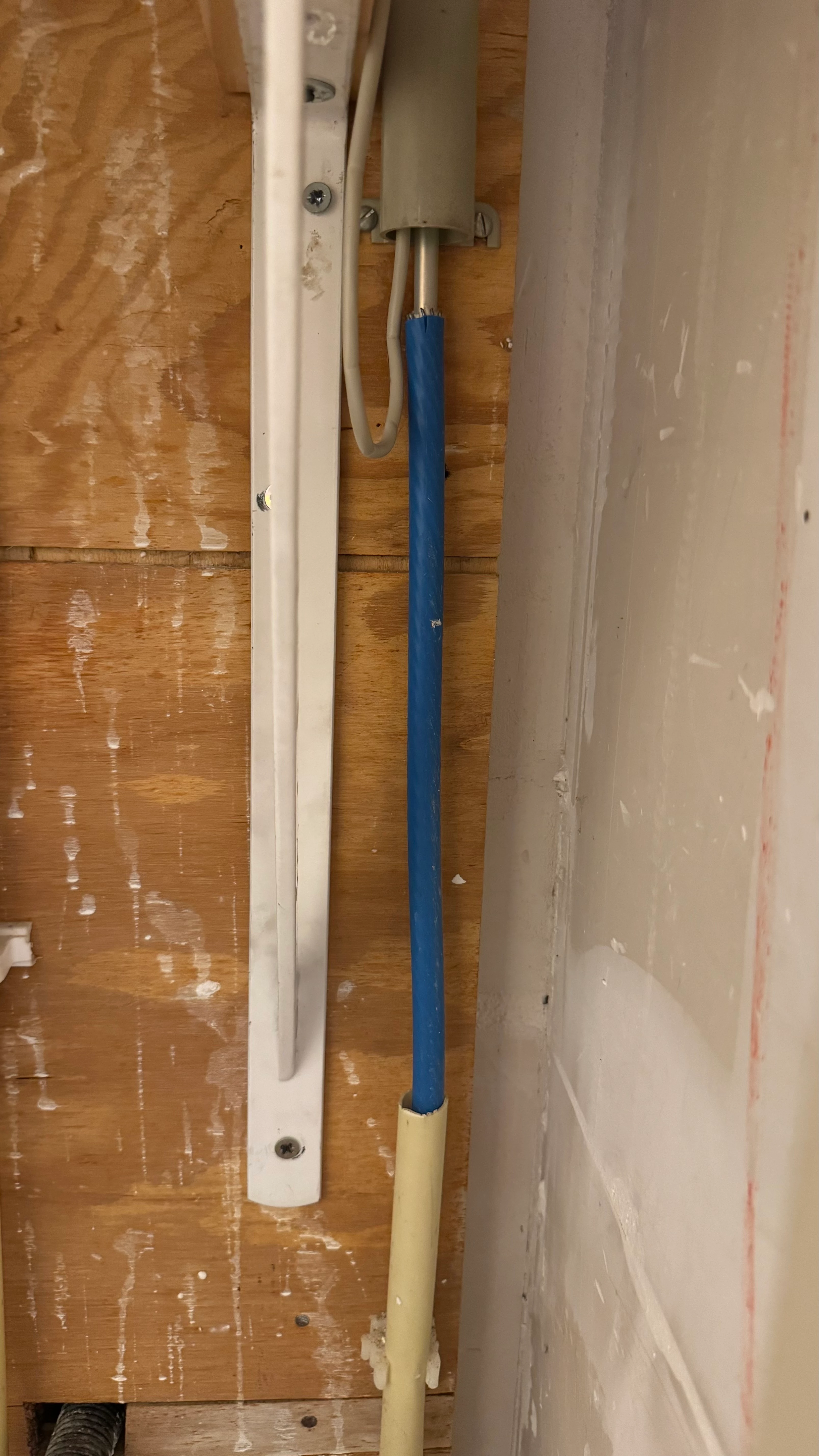

Hoi allemaal, ik heb onlangs glasvezel aangevraagd op mijn adres en vanmorgen waren er 2 aannemers die 80 manieren zochten om de glasvezel boven te krijgen en willen overal doorheen boren etc terwijl ik de hele tijd denk “er hangt een isra punt en de kabel loopt netjes door een installatiebuis het huis uit” en ik vroeg of ze die dan niet terug konden trekken en de glasvezel daar doorheen want “waar glas komt verdwijnt koper” en ze wisten niet waar de telefoonlijnen begraven lagen, ze zeiden dat ze dit niet mochten doen en nog een paar redenen..
Ben ik nu onredelijk door te denken dat dit de makkelijkste optie is die er overigens ook al ligt?

Er is geen locatie buiten de woning waar dit voorkomt.. Een andere optie is dat ze het door de keukenmuur boren en buiten een goot aanleggen maar daar moesten ze ook toestemming voor vragen, ik vind het maar moeilijk gedoe

De glasvezel door een installatie buis duwen/trekken dat zal vaak niet gaan, althans niet de versie voor in de grond, dan zou dat een dunnere versie moeten zijn wat ook weer een extra las gaat hebben.
En dan heb je ook nog de overgangsfase, glas ligt er wel maar werkt nog niet.
Zou eenvoudig op te lossen zijn met een tijdelijke DSL kabel door een raam of zo, maar ja, protocollen, wil, buiten de doos denken . .  :-/
De oranje sprieten die uit de straat steken zijn toch een aanzienlijk stukje dunner dan deze blauwe mantel, en dit is het grotere type installatiebuis (19mm??) dus denk dat er zelfs 2 doorheen passen.
voor de tijdelijke overgang van koper naar glas.. Die is er niet, ik ben hier net komen wonen dus internet nu via de mobiel op hotspot, niet ideaal maar toch iets tot mijn eerste internet aangelegd zal worden.
