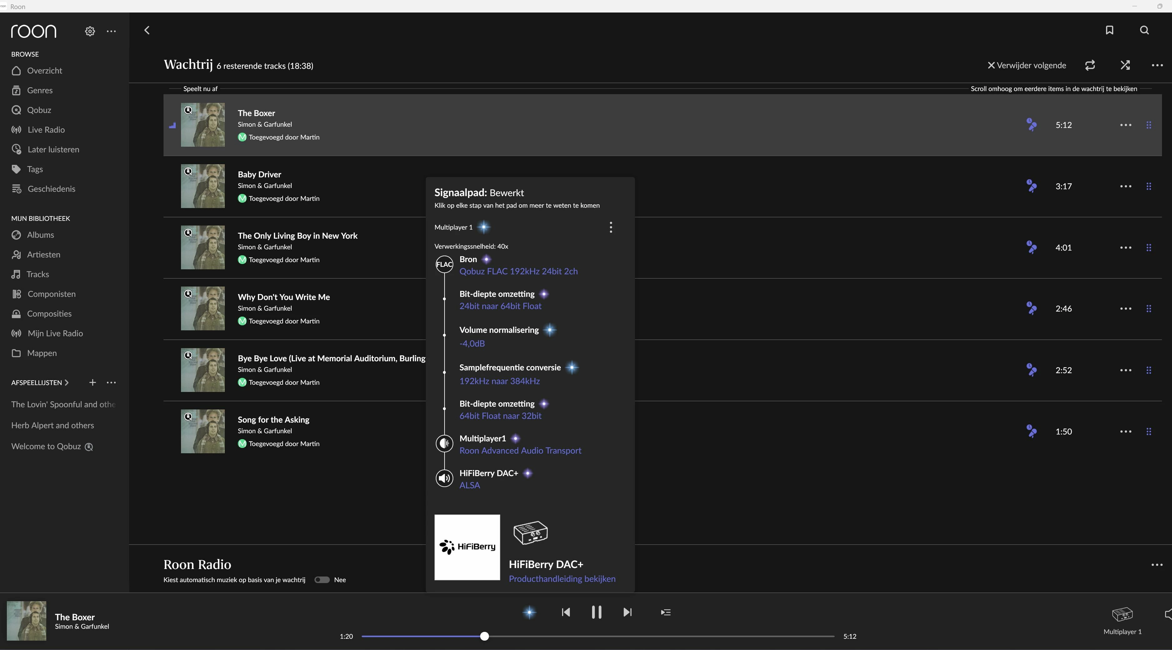

Goedemiddag heren en Sanne,
Ik zie dat het toch mogelijk moet zijn een schermafdruk hier in de KPN-omgeving te plaatsen. Bijlage zie ik nu terwijl ik dit typ.
  • May 15, 2026
Hier kan het wel ja, niet in de privé chat.
  • May 15, 2026

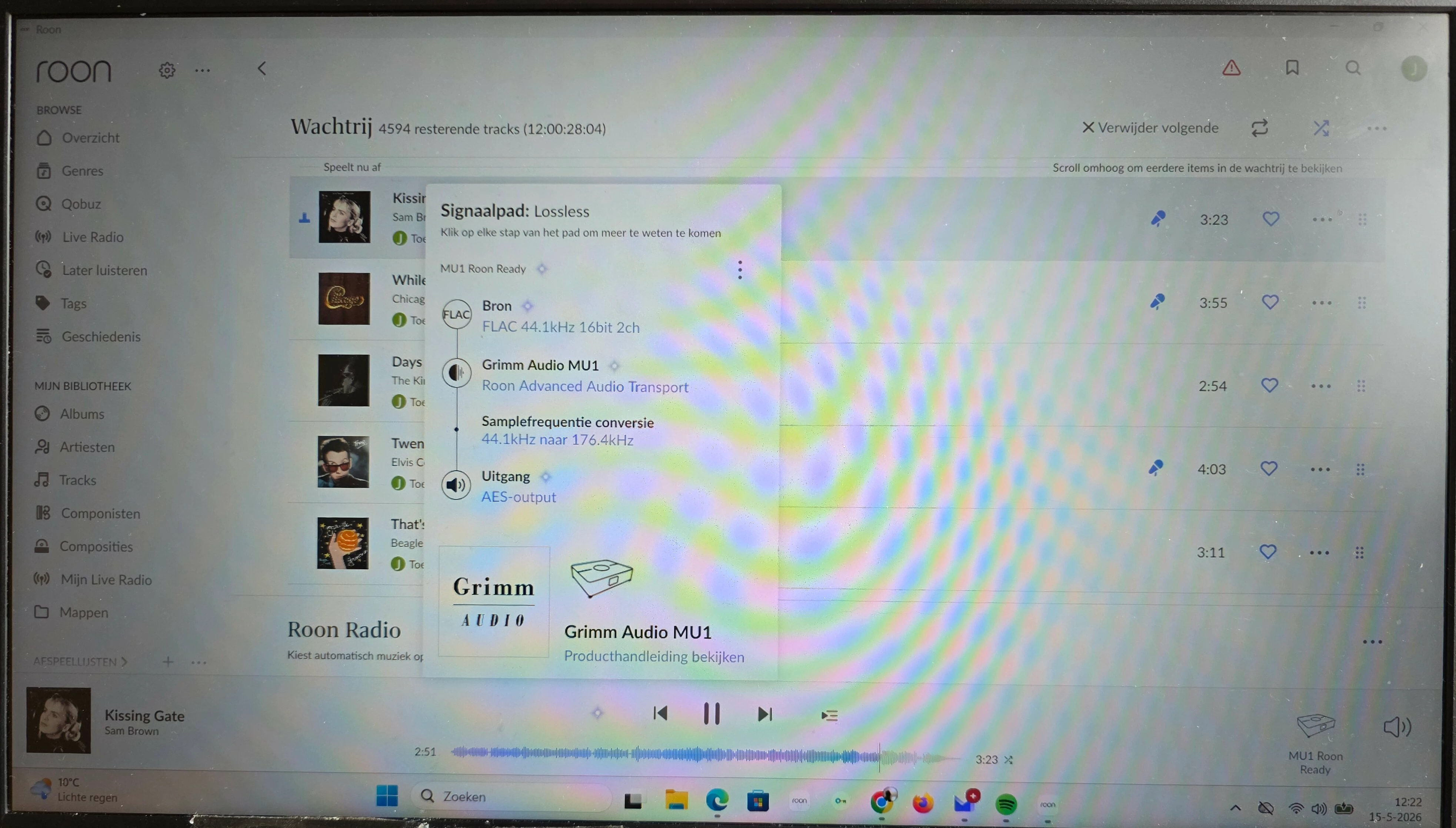

Hier speel ik een FLAC-bestand, vanaf de interne harde schijf.
  • May 15, 2026

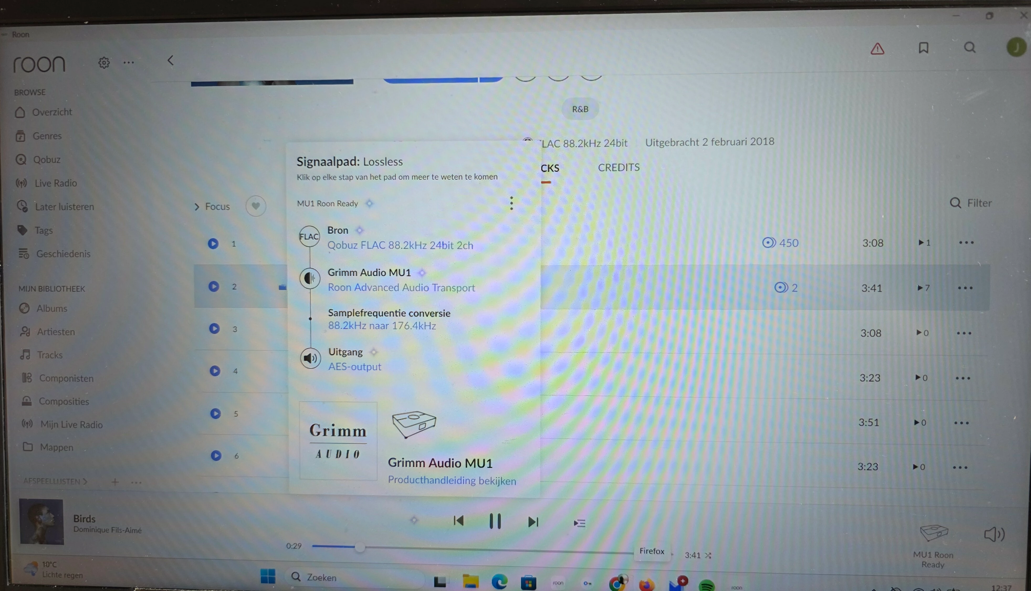

Een track vanaf Qobuz, 88,2kHz-24bit.
  • May 15, 2026
Dank je, ik meen iets te zien aan de manier waarop jouw endpoint Grimm Audio MU1 zich laat zien in dit overzicht. Er zijn updates geweest aan de Grimm helft van de software waardoor er een andere verbinding mogelijk is met het endpoint via de audio tab van Roon te vinden achter het tandwieltje linksboven in jouw foto.

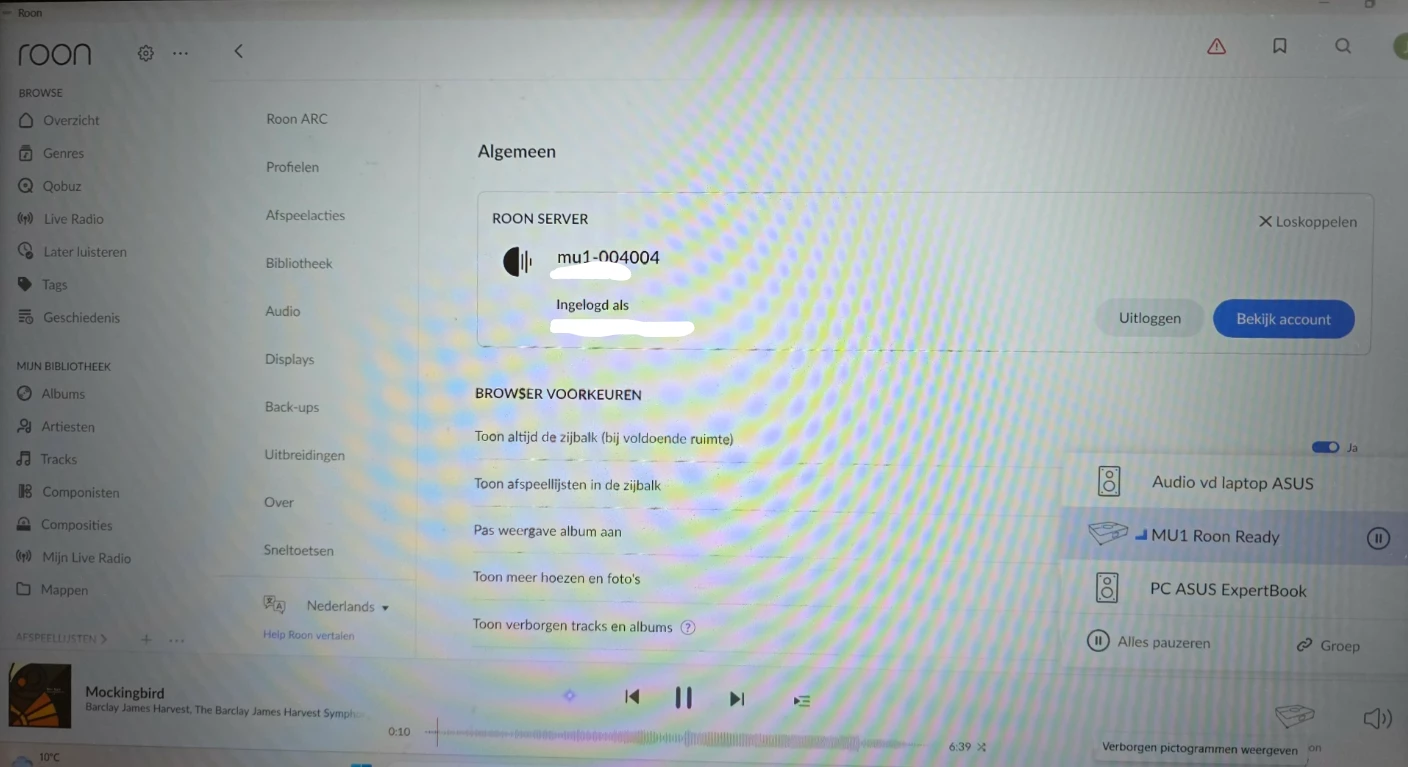

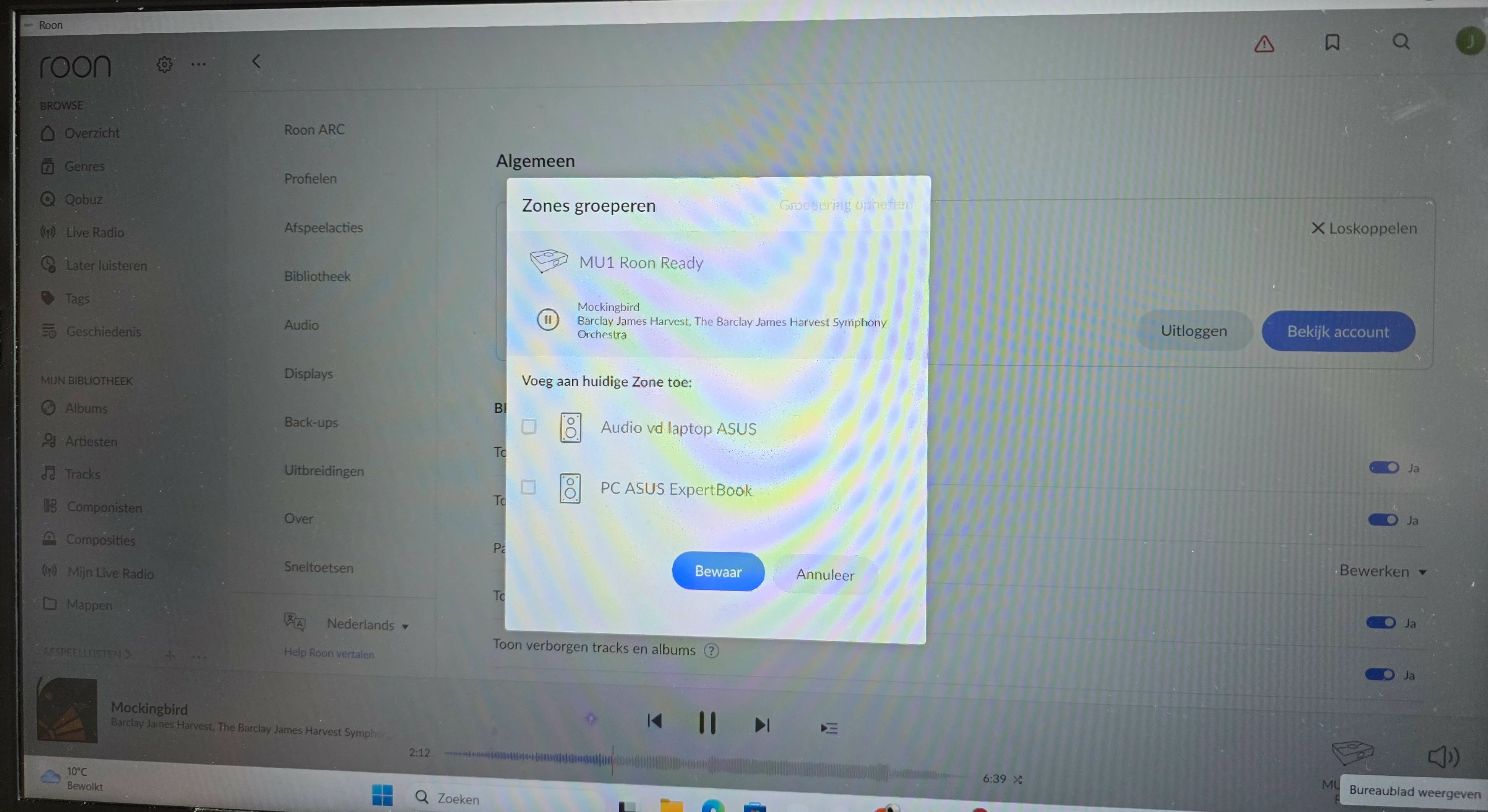

Rechtsonder heb ik hier op MU1 Roon Ready geklikt en dan opent een miniscrollvenster. Wanneer ik die dan weer open dan zie ik dit, met zones…
Die zones, daar heb ik nooit iets mee gedaan.

Op de tweede staat onder bibliotheek de tab Audio als je alle updates hebt doorgevoerd staat daar een tweede versie van het MU1 endpoint. Kies die als doel en schakel degene in het scherm uit.

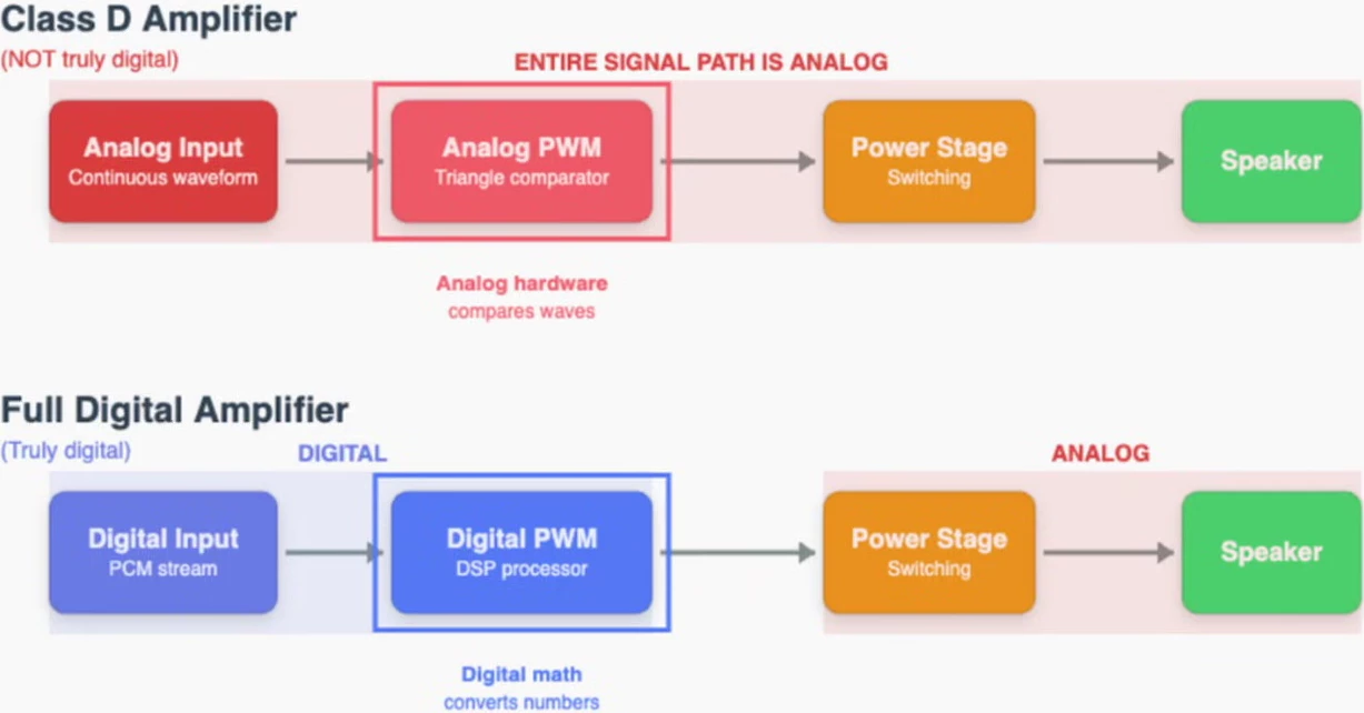

Eigenlijk zijn geen klasse D versterkers maar volledig digitale versterkers, ze hebben alleen de letter 'D’ samen, maar verder heel verschillend. Bij een volledig digitale versterker ontbreekt het converteren analoog → digitaal in het begin en zorgt voor minder storing en behouden van originele kwaliteit. Bij sommige versterker met analoge ingangen worden deze afgetast  met 24-bit en 96 of 192kHz.
Een voorbeeld van volledig digitale versterker met ondersteuning van Roon, Tidal en Qobuz is Technics su-gx70
  • May 17, 2026
Bedankt, @TDN. Verbazingwekkende ontwikkelingen. Het komt er dus op neer dat  het  laagdoorlaatfilter en de luidsprekers de DAC of DSC (digital to sound converter) zijn. Als alle transmissie goed gaat is de “PWM” dus een exacte replica in PWM formaat  van de audio die in de studio of  bij Qobuz de Flac encoder in gaat, behalve de intensiteit die ergens ingesteld wordt door een volumeregelaar.
