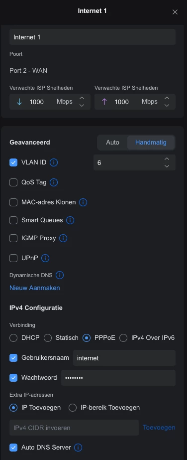

  • De UCG MAX de volgende parameters meegeveven
  1. VLAN 6
  2. IPv4 Connection PPoE
  3. Username en Password  internet/internet
  • UCG MAX op het ONT aangesloten
  • ONT weer aangezet …… Na ruim 15 minute nog steeds geen internet

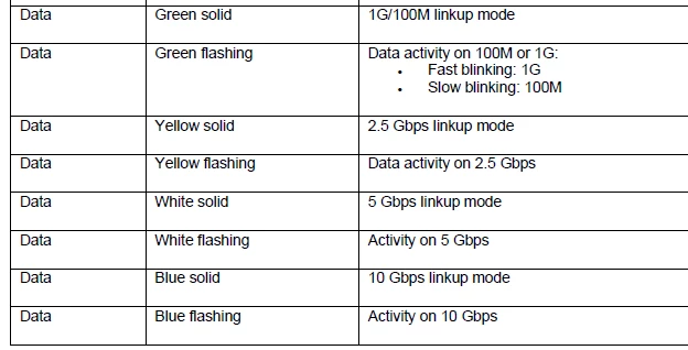

In beide uitvoeringen geeft de ONT een oranje lampje op Data. Zodra ik hem aan de BOX 12 aansluit word deze weer groen.

In de datasheet van de Nokia ONT die KPN levert staat de uitleg hiervan als
DATA Yellow solid 2.5 Gbps linkup mode.
DATA Yellow flashing Data activity on 2.5 Gbps
Dus dat zou het probleem niet moeten zijn.

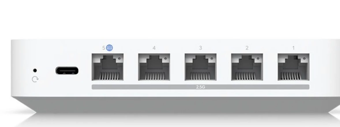

Moet ik de poort 4 of 5 pakken? Dat is mij nog niet geheel duidelijk nl.

nee nog niet ik had aan ​@Vulpen de vraag neergelegd f dat ik poort 4 of 5 op de ucg max moest gebruiken. Die info kon ik nl nog niet vinden hier of elders

Welke poorten had je als keuze. Bij Vulpen was poort 2 gekozen. Maar in welke poort heb je de kabel naar de ONT zitten (want dat is de WAN poort).
Maikel Drost
Helper
Poort 5 is default wan (eth4)
  • March 31, 2026
Dank gok ik dat ik daarmee in de war ben geraakt.
Ik heb de laptop (op advies) bekabeld aangesloten op de gateway. Als ik de gateway op het (door mij ingestelde) IP-adress kan ik hier alleen maar op inloggen als ik toegang heb tot internet…
Is hier ook op in te loggen zonder actief internet?
Anders is dus de enige optie om met een actieve internet verbinding de, in te kloppen gegevens, op te slaan te herstarten en dan kijken of het werk schat ik zo in? Of zie ik iets over het hoofd.
  • March 31, 2026
Iets met antwoorden op de gsm gaat wat lastiger dan achter de laptop 😂😇
Hij zit op dit moment in de daadwerkelijke WAN-poort (poort 5) maar dan dus nog via de BOX 12 :-/ Vanwege ETH4 waar ook vaak over gesproken word dacht ik dat dit poort 4 moest zijn. Bijkomend dat je de andere poorten op de MAX ook als een WAN in kunt stellen als ik dat zo snel in de UI zie.

Laptop bekabeld aansluiten op de UCG Max, daarna inloggen via het ip adres van je UCG Max: *** *** ***
Inloggen op je UCG Max, settings → internet→ daar de gegevens invoeren en je UCG Max moet dan online komen.

Vreemde is dus wel dat het data lampje op de ONT oranje blijft knipperen Zou dit komen door dat de UCG MAX 2,5 GB poorten heeft HMMMM
Dat hangt een beetje van de ONT af. Kun je in de handleiding terugvinden.
Maar geel kan wel een 2,5Gbps zijn.
(Even aannemend dat “oranje” geel is 😁
Als je bedraad de maximale snelheid van je abonnement haalt is het in ieder geval allemaal goed.

Het is oranje, en die staat inderdaad voor 2.5 Gbps. Knipperen betekend dat er een actief dataverkeer is.
