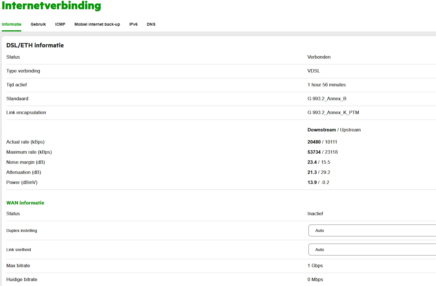

Kan je inloggen in het modem en kijken welke snelheid er binnen komt?
Borie243
Deelnemer
  • nov 16, 2025 7:42 p.m. UTC
Hoi @Joep1965 (en KPN-moderators),
Bedankt voor de aanwijzing. Ik heb de DSL-statuspagina gevonden. Zie de bijlage.
Zoals jullie kunnen zien, is de "Actual rate" (Downstream) maar 20480 kbps (ongeveer 20 Mbps). Dit komt precies overeen met de lage downloadsnelheid (rond de 2,5 MB/s) die ik ervaar.
Wat me wel opvalt, is dat de "Maximum rate" veel hoger is (53734 kbps). De lijn lijkt dus meer aan te kunnen.
Kan iemand van KPN hiermee mijn aansluiting en profiel controleren? Alvast bedankt!

Ja hier is inderdaad wel wat aan de hand. Heb je de kabel tussen het modem en het israpunt al vervangen? Zou je nog kunnen proberen. Als dat geen oplossing is dan kan je beter zelf even bellen met de klantenservice 0800-0402. Spreek in dat je een medewerker wil spreken. Je kunt ook een belafspraak maken. Dan wordt je gebeld rond het tijdstip wat je opgeeft. De wachttijd op een moderater hier is wel een dag of drie. Een bellen is dan sneller.
  • nov 16, 2025 8:35 p.m. UTC
ze te zien heeft de DSLAM in de wijkcentrale de snelheid van de verbinding terug naar beneden gebracht om stabiliteit terug te krijgen. dit moet dan even onderzocht worden waarom de snelheid naar beneden gebracht is.
is dit onterecht gebeurd en kan doormiddel van een DLM reset de snelheid weer terug omhoog gebracht worden.
of is er meer aan hand waardoor de verbinding niet stabiel is.

Een tijdje geleden ben ik in dit topic heel goed geholpen door Thomas. De DLM-reset die hij toen uitvoerde hielp even, maar inmiddels merk ik dat de snelheid helaas weer is teruggevallen naar een stabiel, maar laag punt.
Als ik in mijn modem kijk, zie ik de volgende waarden (zie ook bijgevoegde screenshots):
  • Actual rate: 20.480 kbps
  • Maximum rate: 53.734 kbps
  • Noise margin: 23.4 dB
Het lijkt erop dat de verbinding weer op een 20 Mbps profiel is gezet, terwijl de lijntechnisch veel meer aankan. Met een Noise Margin van 23.4 dB is de lijn ook erg 'schoon', dus er lijkt ruimte te zijn voor een hogere snelheid zonder dat de stabiliteit in gevaar komt.
Omdat ik in de binnenstad van Zutphen woon en afhankelijk ben van deze koperverbinding, zou ik graag zien of we dit keer een structurele oplossing kunnen vinden. Thomas noemde destijds al dat een ticket of een monteur een volgende stap zou zijn als het probleem aanhield.
Zouden jullie hier nog eens naar kunnen kijken? Alvast bedankt!

De huidige DSL-gegevens uit mijn Experia Box V10:
  • Actual rate downstream: 24.575 kbps
  • Actual rate upstream: 10.111 kbps
  • Maximum rate downstream: 69.453 kbps
  • Maximum rate upstream: 23.723 kbps
  • Noise margin downstream: 21,7 dB
Ik vind vooral het verschil tussen de actuele verbindingssnelheid en de maximaal haalbare snelheid opvallend. Het lijkt erop dat de verbinding opnieuw op een relatief laag profiel draait.
Destijds werd door een KPN-monteur aangegeven dat de DSLAM in de wijkcentrale de snelheid naar beneden had bijgesteld vanwege stabiliteitsproblemen. Ook werd gesproken over een fysieke lijnmeting tussen de wijkcentrale en mijn woning en eventueel een monteursbezoek.
Mijn vraag is dan ook of dit traject alsnog opgepakt kan worden. Ik zou graag willen dat er naar de onderliggende oorzaak wordt gekeken, in plaats van opnieuw alleen een DLM-reset uit te voeren die mogelijk tijdelijk verbetering geeft.
Ik ben benieuwd of jullie de verbinding opnieuw technisch kunnen onderzoeken en kunnen kijken welke mogelijkheden er zijn om de downloadsnelheid structureel te verbeteren.
Alvast bedankt voor het meekijken!
