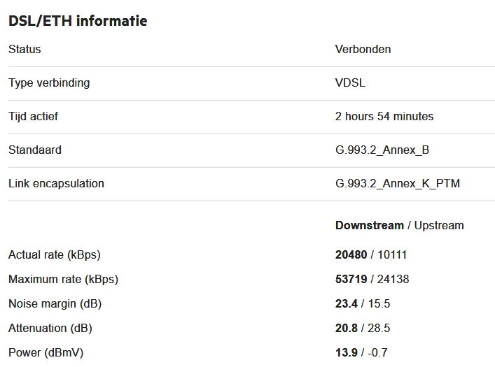

Hoi @Joep1965 (en KPN-moderators),
Bedankt voor de aanwijzing. Ik heb de DSL-statuspagina gevonden. Zie de bijlage.
Zoals jullie kunnen zien, is de "Actual rate" (Downstream) maar 20480 kbps (ongeveer 20 Mbps). Dit komt precies overeen met de lage downloadsnelheid (rond de 2,5 MB/s) die ik ervaar.
Wat me wel opvalt, is dat de "Maximum rate" veel hoger is (53734 kbps). De lijn lijkt dus meer aan te kunnen.
Kan iemand van KPN hiermee mijn aansluiting en profiel controleren? Alvast bedankt!

Ja hier is inderdaad wel wat aan de hand. Heb je de kabel tussen het modem en het israpunt al vervangen? Zou je nog kunnen proberen. Als dat geen oplossing is dan kan je beter zelf even bellen met de klantenservice 0800-0402. Spreek in dat je een medewerker wil spreken. Je kunt ook een belafspraak maken. Dan wordt je gebeld rond het tijdstip wat je opgeeft. De wachttijd op een moderater hier is wel een dag of drie. Een bellen is dan sneller.
  • November 16, 2025
ze te zien heeft de DSLAM in de wijkcentrale de snelheid van de verbinding terug naar beneden gebracht om stabiliteit terug te krijgen. dit moet dan even onderzocht worden waarom de snelheid naar beneden gebracht is.
is dit onterecht gebeurd en kan doormiddel van een DLM reset de snelheid weer terug omhoog gebracht worden.
of is er meer aan hand waardoor de verbinding niet stabiel is.

Ik heb de DLM reset uitgevoerd hoor, het kan nu enkele dagen duren voordat alles goed staat. Wil je ons op de hoogte houden ​@Borie243? Ik zie wel dat de verbinding inderdaad niet goed was, daar moeten we (mijn collega's ook) echt wel actie op kunnen ondernemen door ofwel een ticket aan te maken of een monteur langs te sturen.
