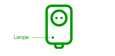

Hallo @edwinobl, welkom op ons forum. Je bent hier aan het juiste adres voor je vraag. Je hebt onderstaande geprobeerd om de DVS te resetten?
Knippert of brandt het lampje rood? Verbind je adapters opnieuw met elkaar:
Voorkant draadloze verbindingset
  1. Druk (3 seconden) op het Reset knopje (zijkant of onderkant van de adapter) van een van je adapters. Het lampje knippert wit als je het Reset.knopje loslaat.
  2. Druk daarna binnen 2 minuten op het Reset.knopje van je tweede adapter. Ook hier gaat nu het lampje wit knipperen.
  3. Herhaal deze stap bij een eventuele derde adapter.
Als de verbinding gemaakt is brandt het lampje continu wit op alle adapters.
Heeft bovenstaande handeling niets geholpen? Op afstand is het altijd lastig een diagnose vast  te stellen, maar ik ben bang dat de DVS dan defect is.
Je hebt 2 jaar garantie op de verbindingsset, het is zeker de moeite waard om daar gebruik van te maken. Een nieuwe set kost € 80,-  Je kunt de DVS + aankoopbewijs in de KPN winkel inleveren.
