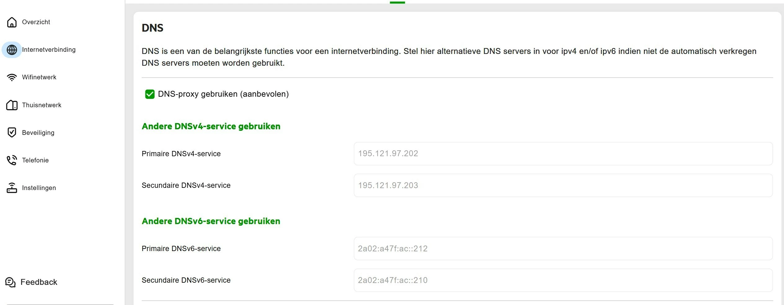

Vraag 1 heb je DNS ingesteld op je apparaat wat je gebruikt of op de router/experiabox. Normaal staat dit automatisch en vraag je apparaat deze op bij de gateway wat de router/experiabox is. Dus 192.168.2.254. Je router heeft dan de DNS en stuurt het door.
Vraag 2: Buiten dat om kun je best DNS rechtstreeks instellen. De DNS dat je noemt is niet de DNS dat ik vind in mijn router. Probeer eens:
primair: 195.121.97.202
Secundair: 195.121.97.203
  • August 23, 2026
Die doen het inderdaad ook, dank! Ik had de IP adressen van de dns servers in de interface van mijn router ingesteld. Gek genoeg vind ik nergens wat de correcte IP adressen zouden moeten zijn op de site van KPN. Wellicht staan ze er wel (ergens), maar ik zou verwachten dat die makkelijker te vinden zouden moeten zijn. Ben ik de enige daarin?
