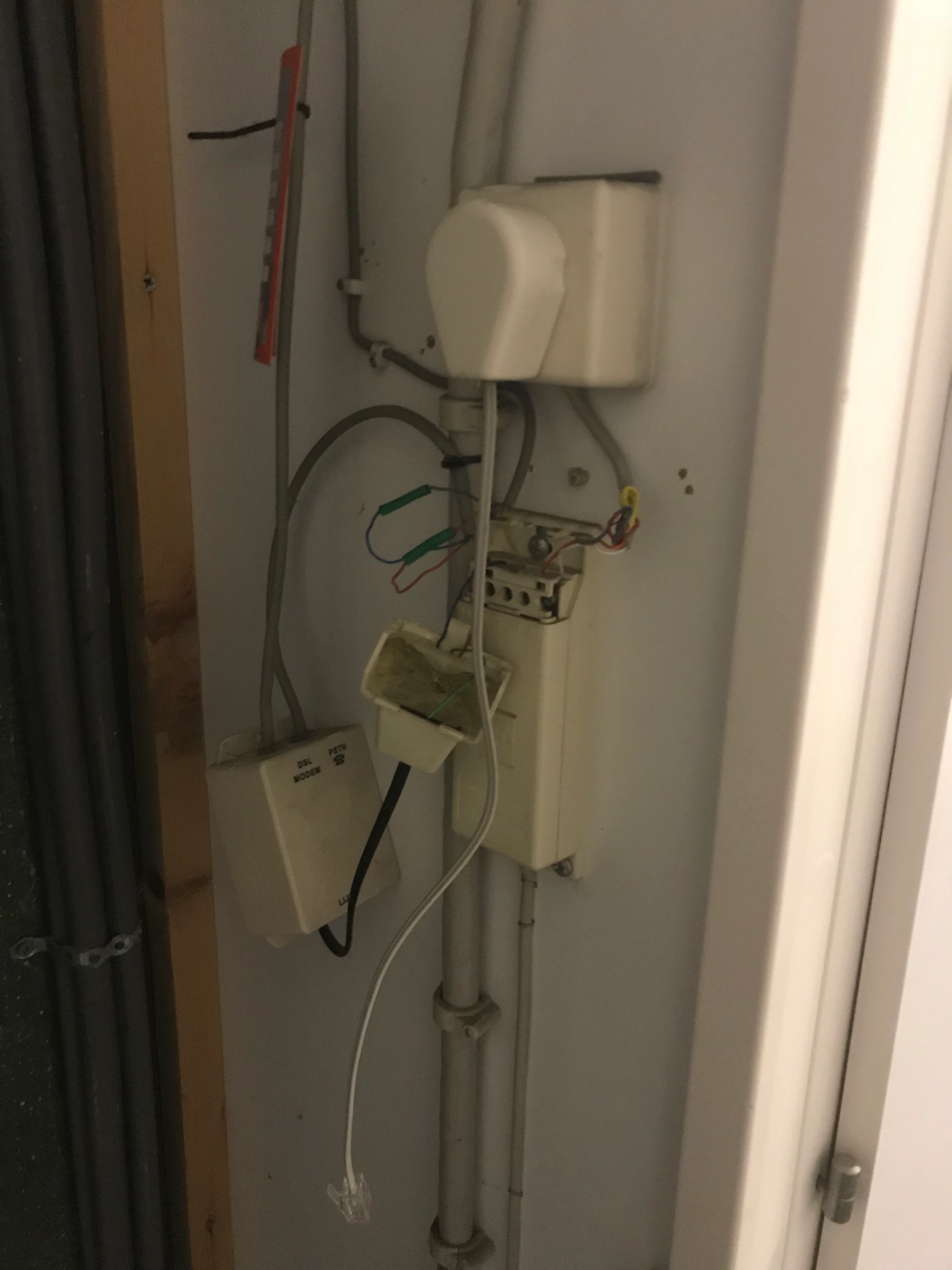

Ik heb een DSL aansluiting in de meterkast (deze ziet er trouwens erg slordig uit, zie foto).
Verder heb ik in de woonkamer een DSL aansluiting zitten en deze zit verbonden met de experiabox
RobinFlikkema
Forum|alt.badge.img+30
Heb je hier een installatiemonteur bij?
Ik kan niet zo goed zien welke kabels waar heen gaan en hoe en wat, maar:
1. Je kan het modem het best zo dicht mogelijk bij het IS/RA zetten. Verder weg kan (zoals nu), maar komt de snelheid zeker niet ten goede.
2. Je hebt op dit moment aftakkingen in je IS/RA als ik het zo zie. Alles wat je niet gebruikt gewoon loskoppelen.
3. De splitter is onnodig
4. Je hebt het rood/blauwe aderpaar nodig.
Totaal: Experiabox in de meterkast zetten. Even checken hoe WiFi dan is. De kabel naar de woonkamer gebruiken voor telefonie vanaf de Experiabox en even zien of je TV afneemt en hoe en waar dat langs kan.
Doe-het-zelf installatie.
Verder inderdaad de tips die Robin al geeft. Als het dan nog niet wil lukken kunnen we alsnog een monteur gaan inplannen natuurlijk.
