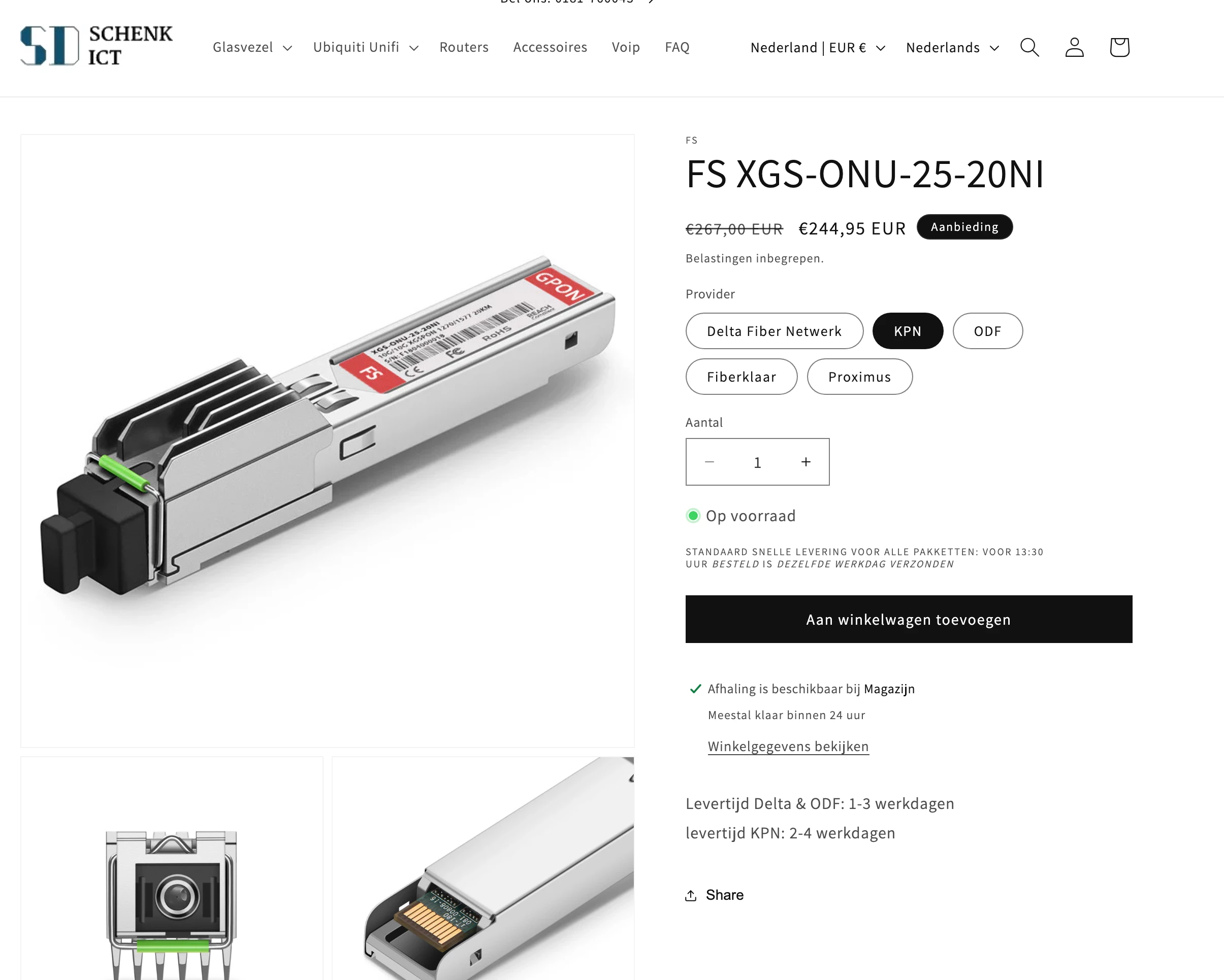

​@Paul71PRĀ Ik weet niet hoe met jouw module is, mijn module Zaram heeft speciale firmware aanpassing om op KPN netwerk te werken. Als ik bij SchenkICT zie, heeft hij ook verschillende versies, Delta & ODF en KPN ….
https://schenkict.nl/products/fs-xgs-onu-25-20ni
Levertijd Delta & ODF: 1-3 werkdagen
levertijd KPN: 2-4 werkdagen

Wat ik een beetje begrijp, maar waar ik nog niet precies de vinger op kan leggen, is dat deze voor KPN een andere configuratie heeft. Je moet ze echt apart bestellen voor Delta en KPN. Het is zelfs zo dat Delta binnen 1 Ć  3 dagen leverbaar is en KPN in 2 tot 4 dagen. Ik weet dat SFP+ modules inderdaad te beschrijven zijn met instellingen, maar dat vraagt wel professionele apparatuur. Wat ze precies instellen durf ik niet te zeggen, maar het is zeker wat onderzoek waard.
Misschien kun je Schenk ICT mailen en vragen hoe het zit. Wellicht kunnen ze, tegen een kleine vergoeding, je SPF+ module aanpassen voor KPN als het alleen firmware betreft.

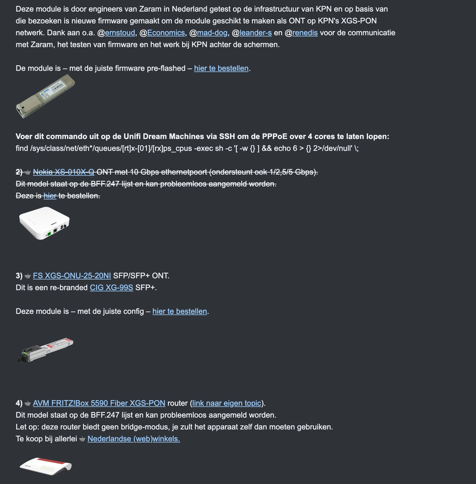

Bron
Bron
Haha je was me voor.
