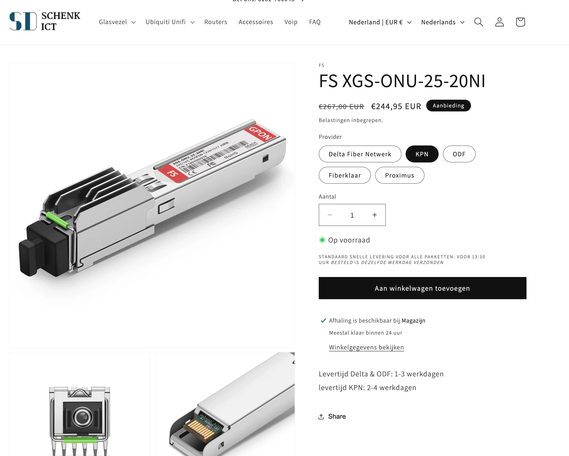

​@Paul71PRĀ Ik weet niet hoe met jouw module is, mijn module Zaram heeft speciale firmware aanpassing om op KPN netwerk te werken. Als ik bij SchenkICT zie, heeft hij ook verschillende versies, Delta & ODF en KPN ….
https://schenkict.nl/products/fs-xgs-onu-25-20ni
Levertijd Delta & ODF: 1-3 werkdagen
levertijd KPN: 2-4 werkdagen

Dank TDN, ik vermoed ook dat het in die hoek zit. Ben nu ook dit aan het onderzoeken wat ik las in topic ā€œRecommendations SFP+ module and Unifi 'UDMPro' with fiberā€:Ā
https://www.fs.com/de-en/products/185594.htmlĀ with a KPN mod
https://github.com/rssor/fs_xgspon_mod

Wat ik een beetje begrijp, maar waar ik nog niet precies de vinger op kan leggen, is dat deze voor KPN een andere configuratie heeft. Je moet ze echt apart bestellen voor Delta en KPN. Het is zelfs zo dat Delta binnen 1 Ć  3 dagen leverbaar is en KPN in 2 tot 4 dagen. Ik weet dat SFP+ modules inderdaad te beschrijven zijn met instellingen, maar dat vraagt wel professionele apparatuur. Wat ze precies instellen durf ik niet te zeggen, maar het is zeker wat onderzoek waard.
Misschien kun je Schenk ICT mailen en vragen hoe het zit. Wellicht kunnen ze, tegen een kleine vergoeding, je SPF+ module aanpassen voor KPN als het alleen firmware betreft.
Haha je was me voor.

Dank beiden, had vorige week al een mail gestuurd naar Schenk ICT met deze vraag maar nog geen reactie. Als dit de oplossing is dan klim ik hier weer in de pen.Ā

Zojuist deze geĆÆnstalleerd:
Ā
Het werkt nu! 🄳
Precies dezelfde FS SFP+ module die ik vorig jaar bij FS had besteld (XGS-ONU-25-20NIONU Stick met Standard settings, P/N:XGS-SFP-ONT-MAC-I,Ā SKU:185594) en wel met Delta werkteĀ kreeg ik dus niet werkend voor KPN. En ik kreeg de firmwareĀ niet aangepast, alle mogelijke manieren geprobeerd (Telnet, SSH, Putty).
De SFP Schenk ICT heeft voor KPN glas dus inderdaad specifieke firmware nodig, slim werk van ze. Men heeftĀ overigens nog niet gereageerd op waarĀ het hem nou precies in zit.
Als iemand er nog 1 voor Delta nodig heeft dan heb ik er nog 1 over voor een mooie prijs šŸ˜„

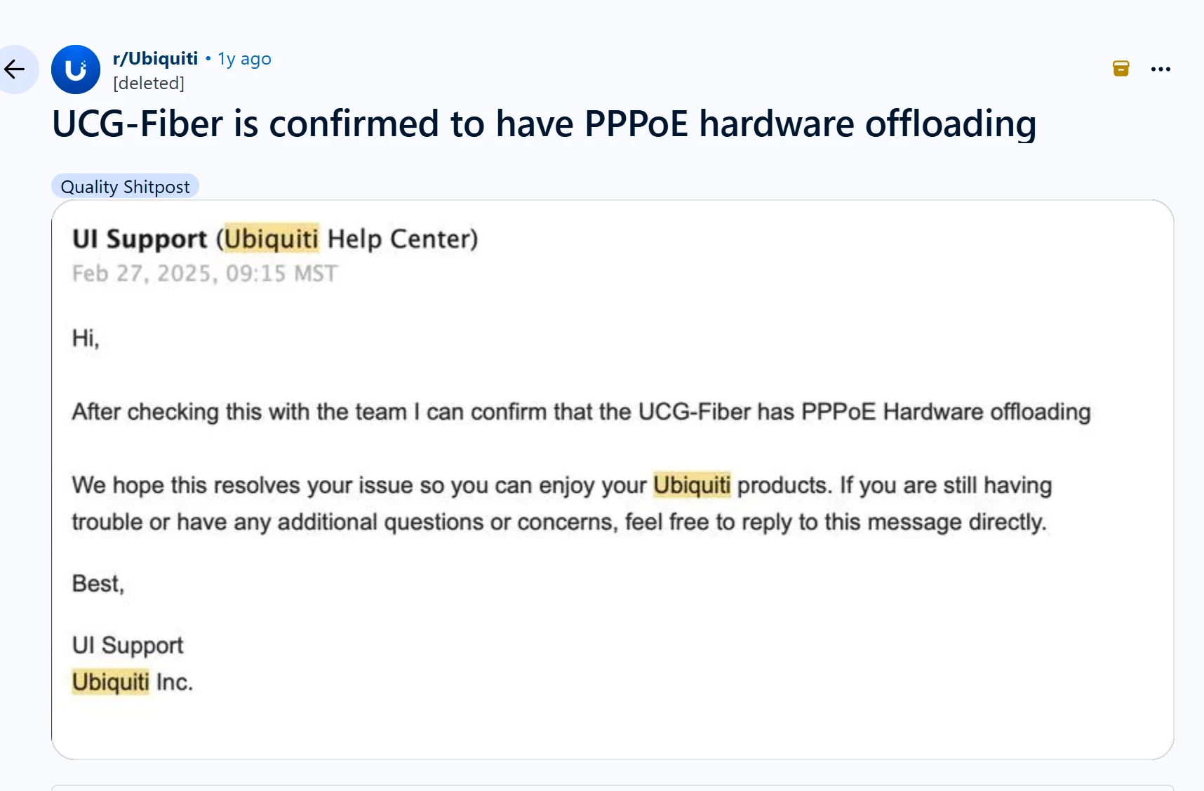

ik had begrepen dat er een nieuwe variant van pppoe is op de ubiquiti die wel multi threaded is
Ā
  • January 19, 2026
Nee, PPPoE in Linux/Debian is single threaded, het heeft te maken met moeilijkhedenĀ van precieze timing voor het versleutelen/ontsleutelen tussen verschillende threads. Om multi cores te gebruiken, moet dit in in driver/kernel laag gebeuren. Oude Unbiquiti (EdgeRouter) beheerst dit wel (hardware offloading), maar de nieuwere routers niet meer.
MR_CHIP
Forum|alt.badge.img+7
  • January 19, 2026
verder niet heel bekend mee want ik heb ziggoĀ
  • January 19, 2026
Ja, dit heeft eigenlijk niet te maken met PPPoE maar generieke hardware offloading, en specifiek voor UCG-fiber. Ik heb nog geen bericht gevonden over deze ondersteuning voor andere router, hier UDM-SE.
  • January 19, 2026
De UCG-Fiber is op dit moment de enige Cloud Gateway/Dream Machine die echte hardware offloading van PPPoE ondersteund inderdaad.
Er is nog geen rack uitvoering aangekondigd, dus binnenkort vervang ik mijn SE door de Fiber als mijn Kabeltex verbinding door KPN wordt overgenomen.
