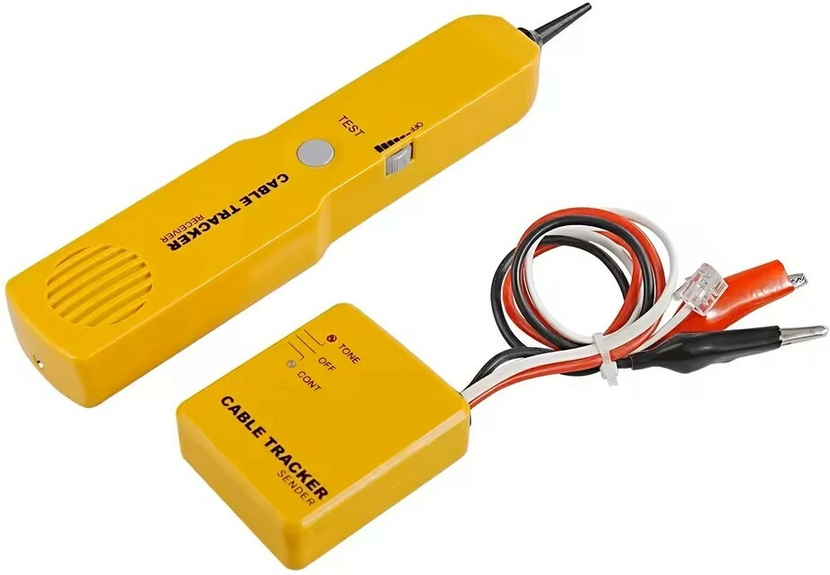

Dan zou toch met een detector moeten oid?
Met deze zou het werken
De zender verstuurt een bepaalde frequentie (toon) over telefoonleiding en de ontvanger kan de positie bepalen. Volgens me hebben KPN monteurs ook zulke detectors (misschien zelfs beter)
  • September 14, 2026
Dat is wat anders, dat is om de juiste leiding in een bundel te vinden.
In dit geval is zoiets bruikbaar :
Er bestaan trek(duw) veren met een kopje er op die een puls geven. Die in de buis duwen en dan buiten zoeken met de bijbehorende detector. [..]
  • September 15, 2026
Ja, maar die gaat niet door de mantel heen. Die blokkeert het signaal als je de dsl kabel onder een toon zet.
