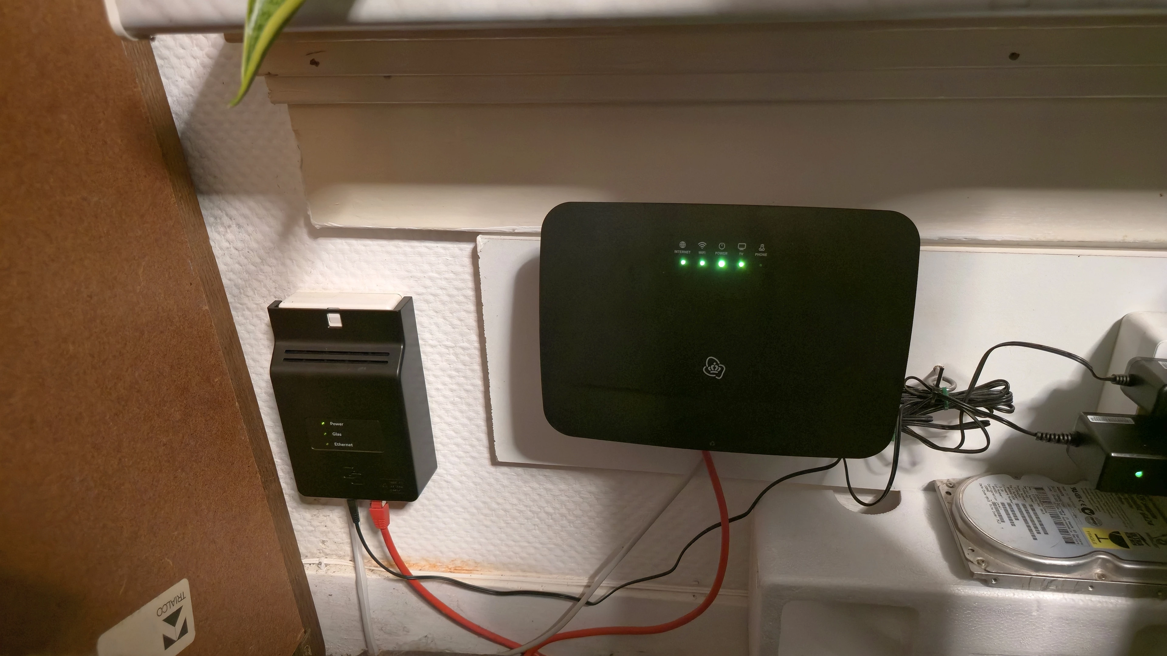

Zou je daarnaast eens een foto kunnen plaatsen van de glasvezelaansluiting, dus het NT/glasvezelkastje en hoe alles daarop is aangesloten? Dan kunnen we meteen even meekijken of daar iets opvalt.

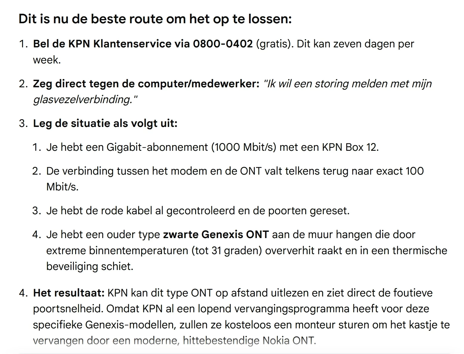

Ik heb al contact gehad met KPN. Ze zeggen niet op de hoogte te zijn dat ze andere NTU’s gebruiken dan de (zwarte) Genexis ONT. Volgens Google AI zou KPN bezig zijn met “omwisselacties om deze ONT’s te wisselen voor Nokia XGS-PON ONT’s, maar de medewerkster had geen idee waar ik het over had. Mja, de AI kan fouten maken denk ik maar zo.

Een foto van de situatie:

Beste ​@Snowwie KPN gebruikt zowel de Genexis als de Nokia, om niet van 1 fabrikant afhankelijk te zijn.
Er was een paar jaar terug om omruilactie van Genexis-apparaten van een bepaalde serie.
Aangezien KPN precies weet welk apparaat waar hangt, is die operatie volgens mij nu afgerond.
Het is dus niet juist om te stellen dat alle Genexis apparaten standaard ongeruild worden door Nokia apparaten.
Als jouw Genexis defect zou zijn, kun je maar zo weer een Genexis krijgen.
Had k in januari 2024 ook, toen mijn Genexis stuk ging, weer een andere Genexis teruggekregen die tot nu perfect werkt en krapper behuisd is dan jouw Genexis die mooi zijn warmte kwijt kan.
En het kastje mag gewoon de normale bedrijfstemperatuur hebben.

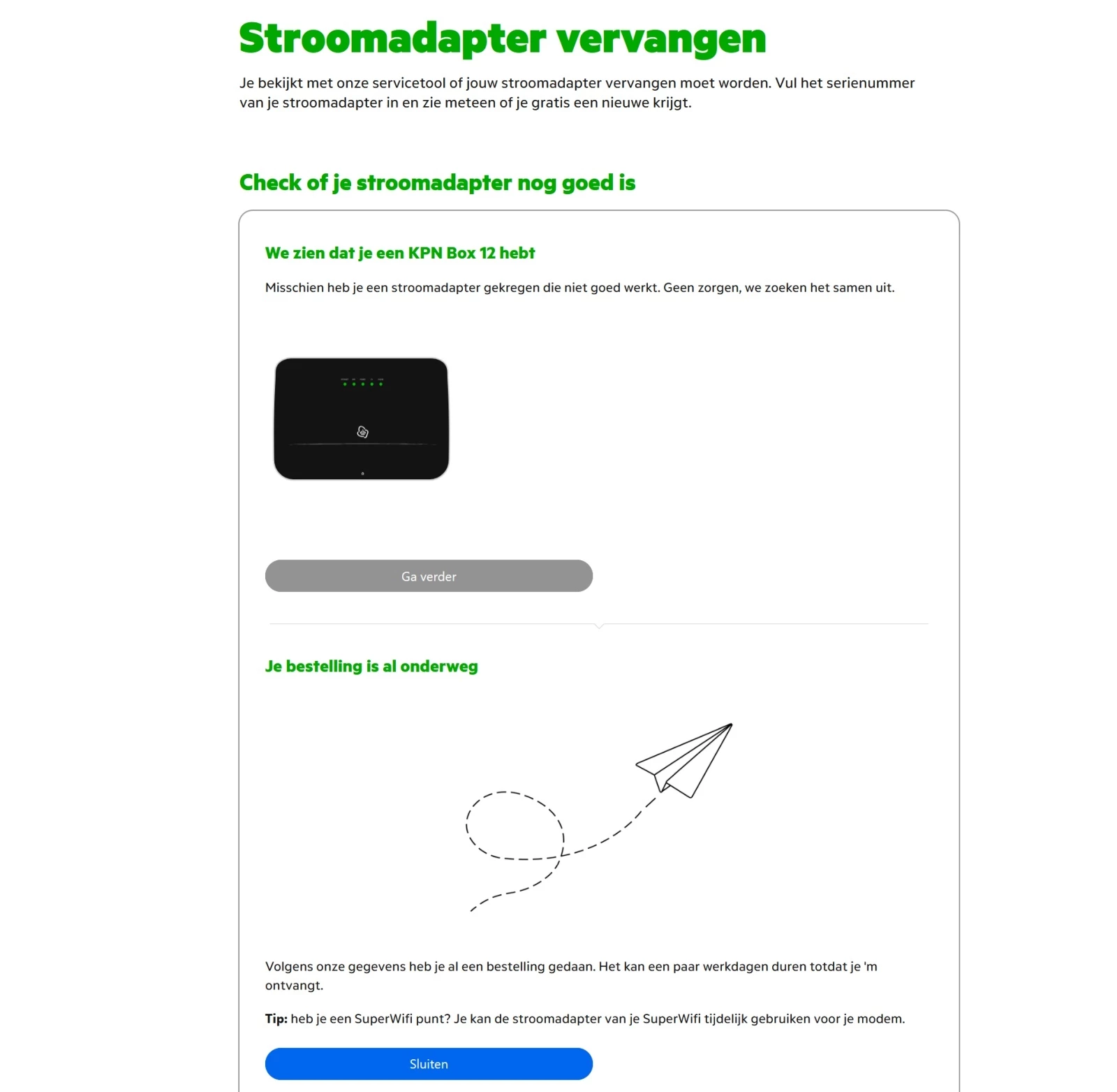

Je kunt ook controleren of de netvoeding van de modem aan vervanging toe is, een aantal exemplaren vertoont storingen in het netwerkverkeer, zie onderstaande link:
https://www.kpn.com/service/internet/adaptervervangen

Dan was die medewerkster blijkbaar nog vrij nieuw. Google AI suggereert namelijk dat de Nokia ONT veel beter kunnen omgaan met hogere temperaturen dan de Genexis-en. Wat ook wel ‘problematisch’ kan zijn in mijn geval is dat het gordijn half voor de WCD/ONT langs hangt, dit omdat de aansluiting wel heel erg nauw in een hoek is gemaakt. Volgens Google AI hangt het modem te dicht bij de ONT, die er dan voor zou zorgen dat de warmte die het modem uitstraalt teveel naar de ONT zou trekken, en omdat alles in een hoek zit, warmte snel kan ophopen. Tja, ik weet het niet. Als die ONT een bedrijfstemperatuur heeft dat tot 60 graden kan, dan moet een kamertemperatuur van 30 graden toch geen probleem zijn lijkt me. Gelukkig is het maar een paar dagen in het jaar 30 graden in de woonkamer.
Maar wat betreft de stroomadapter van het modem, die link is ook een fijne. Klik em aan, krijg ik de melding dat er al iets naar me onderweg is. Dat klopt, een andere Genexis ONT. Verder zegt het niets over de kwaliteit van de stroomadapter. Is er nog een andere manier om dit te controleren?
Je moet niet zo vertrouwen op AI. Als jij een vraag stelt over ONT en warmte, dan kan AI daar een heel leuk verhaal over ophangen dat dat problemen kan geven. Een AI kan aan de vraagstelling namelijk jou heel erg leuk ‘napraten’ zonder echt een nuttig antwoord te geven. Als je dan doorvraagt of de Genexis echt problemen heeft met hitte krijg je in 1 keer “O, sorry, nee ik had het verkeerd”. Dus ben voorzichtig daarmee.

Beste ​@Snowwie de oude adapter is pas weer te controleren als de nieuwe Genexis geïnstalleerd is.
Het systeem kan maar 1 verzoek per klant tegelijk aan.
Je moet helaas de antwoorden van AI nog steeds met een korreltje zout nemen.
