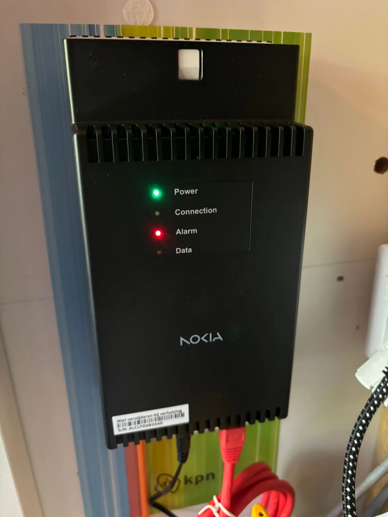

Vanochtend is bij ons de glasvezelmonteur geweest om het glasvezelpunt in de meterkast aan te sluiten.
Nu blijft echter het rode lampje “alarm” snel knipperen. Verder brandt alleen “power”.
Stroom eraf en na paar minuten weer erop helpt niet. Ook het zwarte kastje eraf gehaald en opnieuw er op geklikt, helpt ook niet.

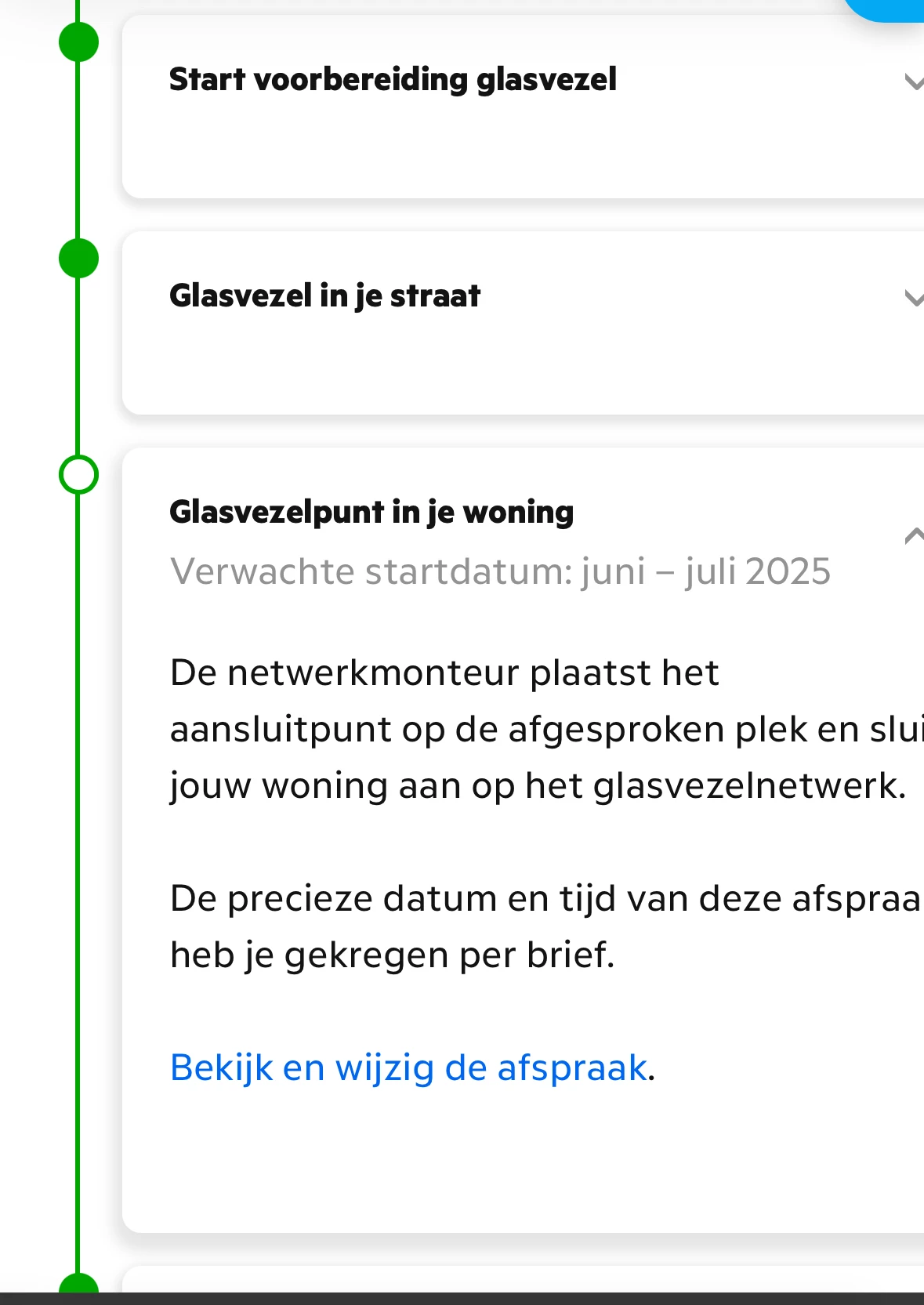

Vervolgens kreeg ik vanmiddag ineens een mailtje dat de aansluitdatum is gewijzigd naar 27 juni.
In het status overzicht staat ook ineens bij “glasvezelpunt in de woning” als verwachte startdatum juni-juli 2025, terwijl daar vanmorgen nog de datum van vandaag stond genoemd, en het aansluitpunt is vanochtend dus ook aangelegd.

Je lijn is nog niet aangesloten in de wijkcentrale. Het is geen licht uit de kabel gekomen, daarom 'alarm'

Nee dat is niet vreemd. De mensen die dit werk doen stoppen daar aan het eind van de middag gewoon mee en dan gaan ze naar huis. Dan is mogelijk het werk nog niet af. Dat kan zomaar. Dat is normaal. En de volgende dag zijn ze misschien zomaar weer ergens anders ingeroosterd. Dan moet je gewoon wachten tot een later moment.

Maar wat wil je weten dan? De aansluitdatum is verzet omdat het glasvezel niet werkt. Dat is juist goed want anders zou he betalen voor iets wat niet werkt.

Als ze bij u thuis moeten zijn zullen ze u bellen voor het maken van een afspraak. Er loopt nu gewoon een geautomatiseerd proces waarbij de aanleg partij hem terug heeft gezet met "werkt niet" - KPN verschuift dan de datum naar achter om te zorgen dat er geen kosten komen maar weet zelf ook niet wanneer het word gemaakt. In deze periode neemt de aannemer opnieuw contact met u op, dat zal in uw gebied dan allinq zijn voor het maken van een afspraak. En als deze datum is geweest kan het zo maar zijn dat die aansluitdatum van 27 juni weer naar voren word geschoven en u diezelfde dag mag gaan aansluiten.
Wie u ook gaat bellen gaat u niet wijzer maken, kpn gaat over het abonnement en niet over de aanleg van glasvezel,  dus kpn de provider heeft geen informatie behalve 27 juni. En zoals eerder gaat Allinq zeggen dat er een probleem is welke ze gaan oplossen en mocht u thuis moeten blijven ze vanzelf in de lucht komen.
