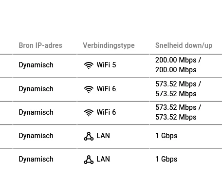

Ter verduidelijking, het glasvezelkastje is dus wel vervangen, maar hangt nog niet aan de muur vast.
Dan moet dat toch echt verholpen worden door een monteur dat hoef je niet zelf te doen.
Wat de verschillen betreffende wifi 5 en 6 daarbij speelt de kanaal breedte een grote rol met een lagere kanaal breedte zal je hoe dan ook nooit hoge bandbreedtes meten.
Met wifi 5 haalt 1 apparaat hier 200Mb met wifi 6 kom ik hoger wat alleen voor intern verkeer nut heeft met mijn 200Mb abonnement.
 Stel ik de kanaal breedte op het maximale in dus 40mhz bij 2,4 ghz en 160 mhz bij 5ghz dan zie je de waardes significant veranderen.
Deze waardes laten ook duidelijk het verschil in de mogelijkheden van de clients zien.
Terzijde is het best jammer dat we in de nieuwe software nergens kunnen terugvinden of de contractuele bandbreedte wel binnenkomt.
Daarvoor gebruik ik zelf Wifiman en Network Analyzer op een tablet.
