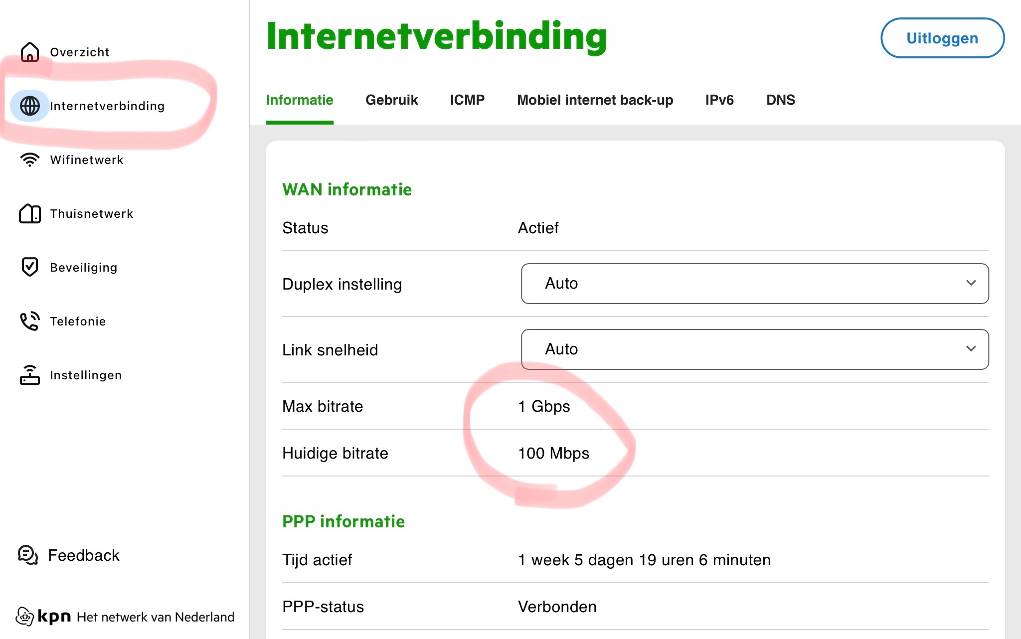

Als je inlogt op je modem kan je de binnenkomende snelheid zien, als die ook laag is kan je beter bellen.

Dit is bij box12
  • May 15, 2025
Ik heb ook n box 12b, zelfs.
Daar staat 1 gbps bij beide items

Dan zit het ws bij KPN, maar dat zou de wifimanager eigenlijk moeten aangeven.

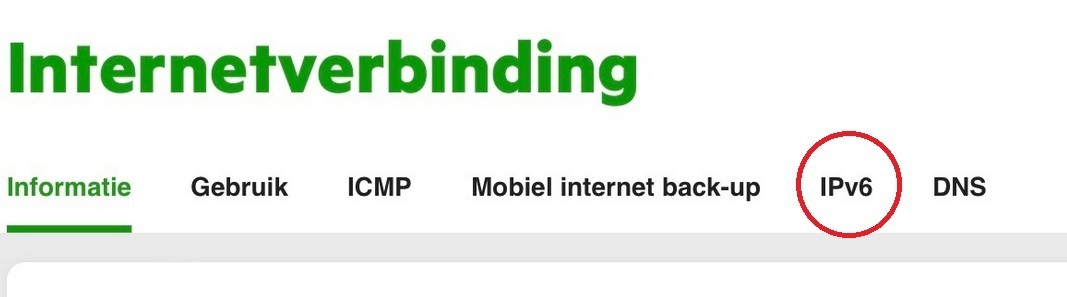

Zet eens je ipv6 uit in je modem en kijk wat dan je snelheid is.
