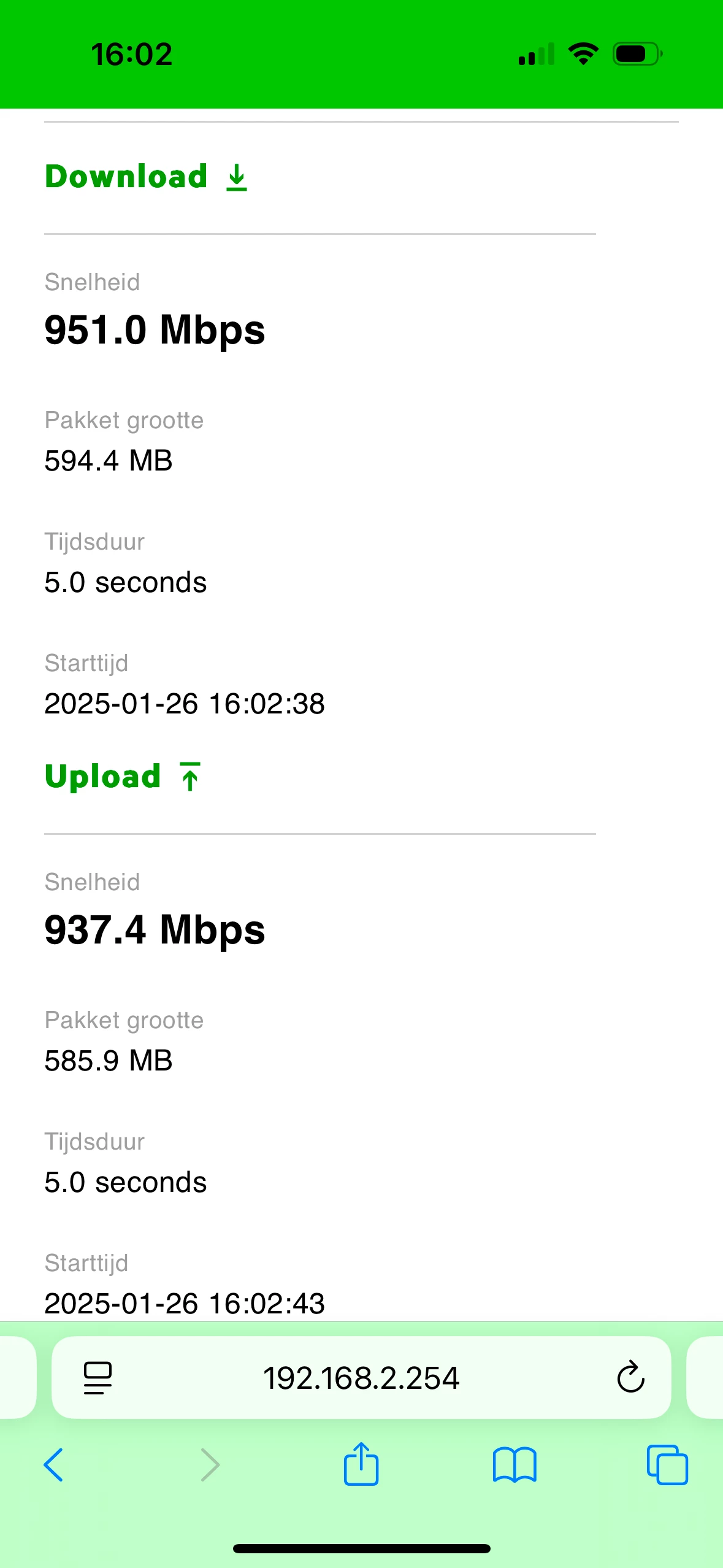

Hallo,
Als ik de speedtest in de KPN v14 modem doe dan komt de snelheid niet hoger dan rond de 950 mbps terwijl ik een abonnement van 4gbps heb, moet KPN hier nog wat goedzetten aan instellingen?
Het modem is aangesloten met de meegeleverde kabel.
mvg,
Dirk

@JanD De speedtest wordt uitgevoerd door de Box14 zelf. Hierbij zou bekabeld of wifi niet uit moeten maken. Het modem is namelijk bekabeld.

Zo te zien meet je via wifi en ik neem toch aan dat je weet dat je nooit 4Gbps via wifi zult halen.
Bekabeld is die kans ook vrij klein want de meeste apparatuur heeft 1Gbps LAN poorten en ook dan zal je niet boven ongeveer 940Mbps komen.

Perfecte waarden voor draadloos ​@DJvV
  • January 26, 2025
Dit is volgens mij de speedtest die in de webinterface de KPN Box 14 zit. De adresbalk staat aan de onderkant van het scherm. Lekker verwarrend. Maar WiFi speelt hierin geen rol.

@wjb ​@JanD Volgens mij heb ik in mijn omschrijving duidelijk aangegeven dat ik de speedtest in het modem gebruikt heb??😉

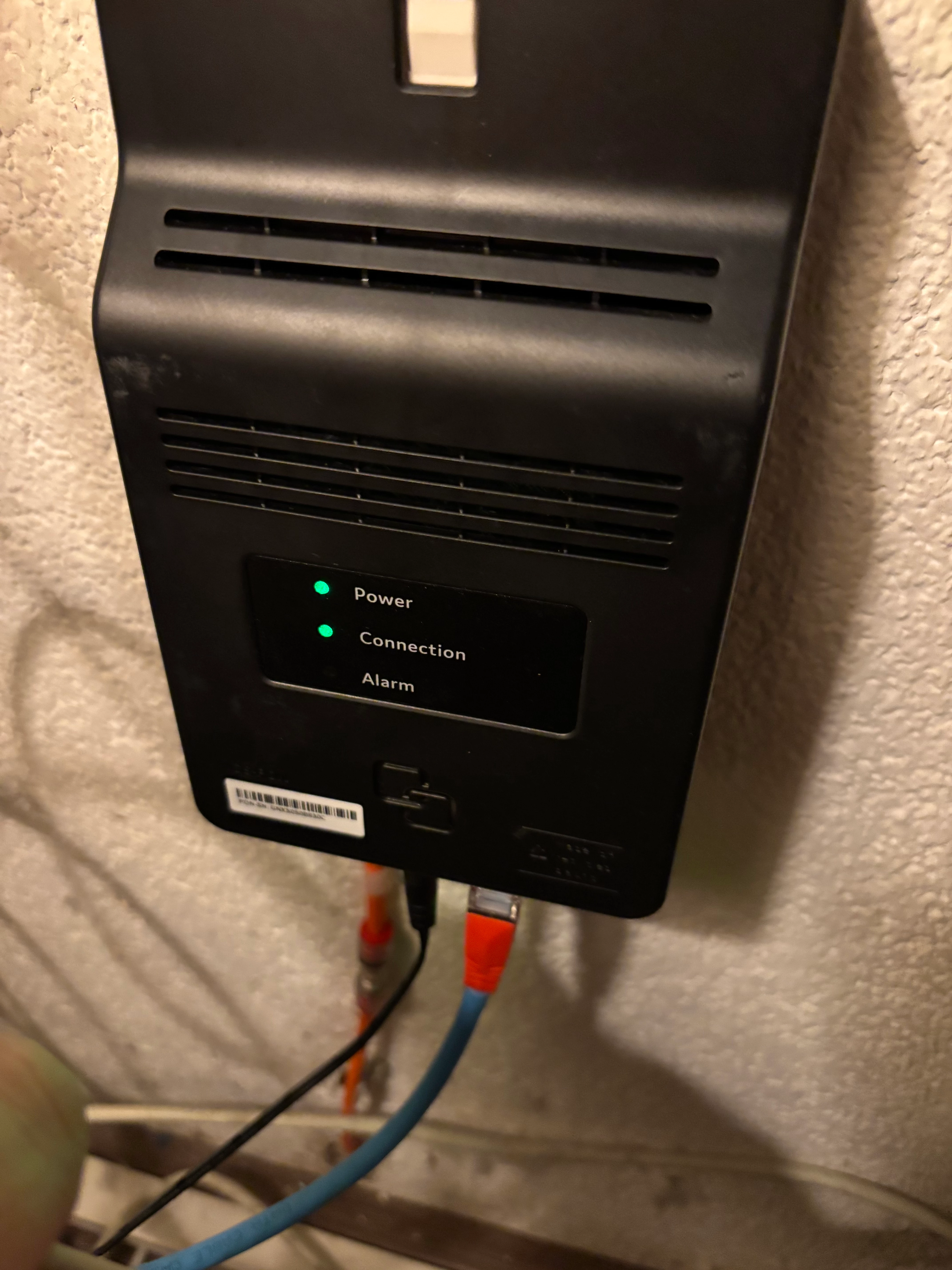

@Marlon92 glasvezel kastje is gister nieuw geplaatst heb een foto bijgevoegd, monteur zei dat het een goeie was

Heb je al eens een andere netwerkkabel tussen de V14 en de ONT gebruikt?
Wat voor een "onderbreking" zit er overigens in jouw glasvezel?
  • January 26, 2025
@wjb Nee ik ga er niet vanuit dat de bijgeleverde kabel niet goed is maar ik kan het proberen

Beste ​@DJvV je kunt de speedtest van de modem wel gebruikt hebben, maar je hebt wel draadloos gemeten op een mobiel zo te zien en draadloos meten is geen maatstaf voor vergelijk.

Dat maakt dan niet meer uit immers de Speedtest functie op de V14 meet de snelheid van de V14 richting Internet. De wifi wordt alleen gebruikt om het resultaat te tonen.

De meting vind in de KPN Box plaats Jan. Niet op de mobiel. Alleen de resultaten zijn op de mobiel zichtbaar.

​glasvezel kastje is gister nieuw geplaatst heb een foto bijgevoegd, monteur zei dat het een goeie was
Is daarna de KPN Box al eens helemaal stroomloos geweest?
Ik zie op de foto dat er geen originele rode kabel van KPN gebruikt word. Wat is daar de reden van?
Dat je (bijna) 1000 mbit haalt geeft wel aan dat de kabel goed is.

@Marlon92 de rode kabel zat bij het televisiekastje in het doosje en deze blauwe bij de modem, zojuist de rode kabel geprobeerd en dezelfde resultaten, beide kabels zijn cat6a

@DJvV, Nogmaals de vraag: Wat voor een "onderbreking" zit er in jouw glasvezel? Op de foto lijkt het net alsof er een las zit in de glasvezel, klopt dat?

@wjb klopt er zit een las maar ondanks die las vind ik het nog steeds vreemd dat hij ook niks hoger komt van de 1 gbps

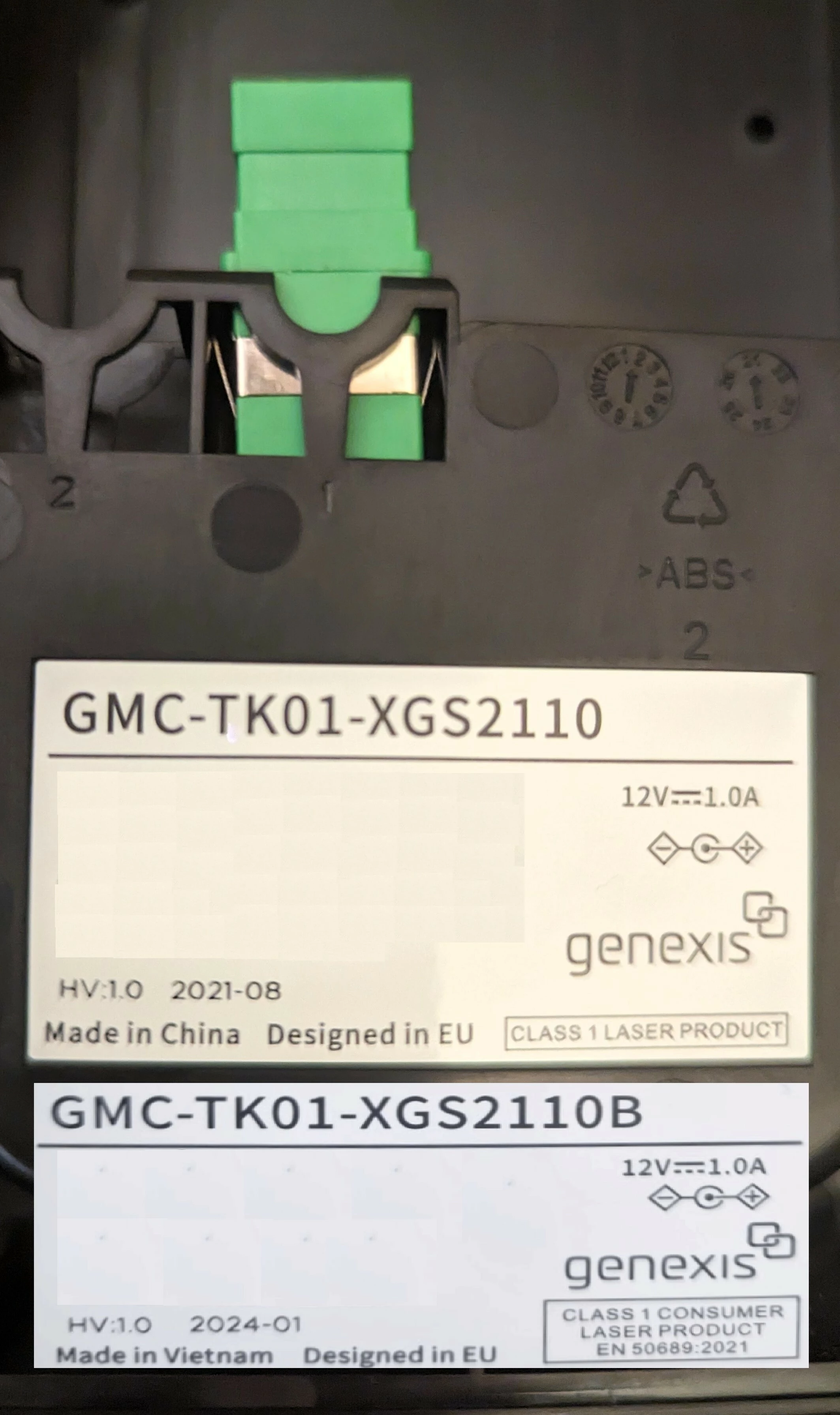

Je heb nog een Genexis ONT, de oude versie met bepaalde reeks van serie nummer kan niet meer dan 900mbs. KPN kan eigenlijk de nieuwere firmware op de ONT installeren om het probleem op te lossen. Maar tegenwoordig wordt de nieuwe hardware versie gebruikt. Welke model heb je? De oude versie is GMC-TK01-XGS2110, de nieuwe versie is GMC-TK01-XGS2110B, is te zien op de stikker op de binnenkant van de ONT.
  • January 26, 2025
@TDN ik heb zo te zien de oude versie, gister geplaatst beetje jammer van KPN dat ze niet gewoon gelijk de nieuwe hebben geplaatst.
ik zal morgen wel even bellen of ze hem kunnen updaten.
Bedankt voor de support allemaal!

De blauwe kabel wordt door KPN uitsluitend geleverd bij de V14, andere modems krijgen de rode.
Hier heb je de vergelijking tussen 2 HW versies
  • January 26, 2025
@TDN ik heb inderdaad degene zonder de B aan het einde
