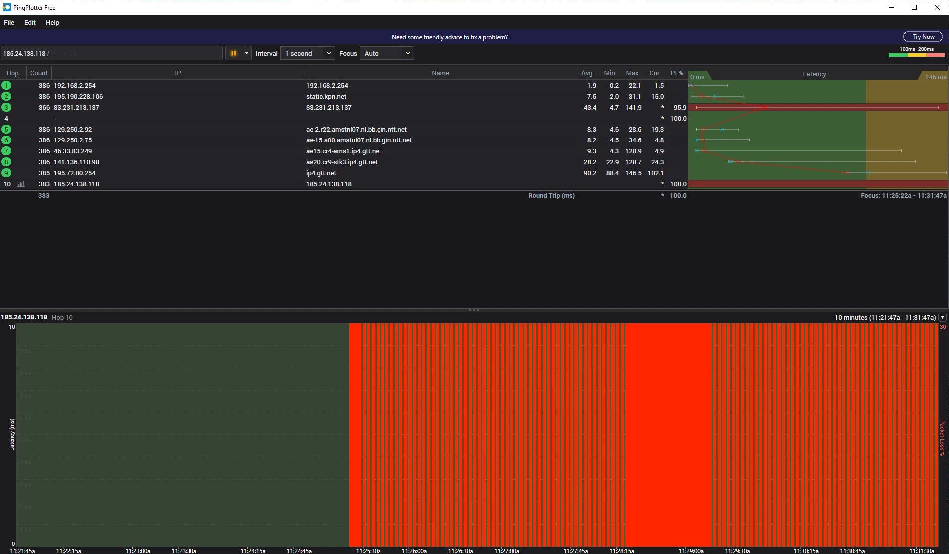

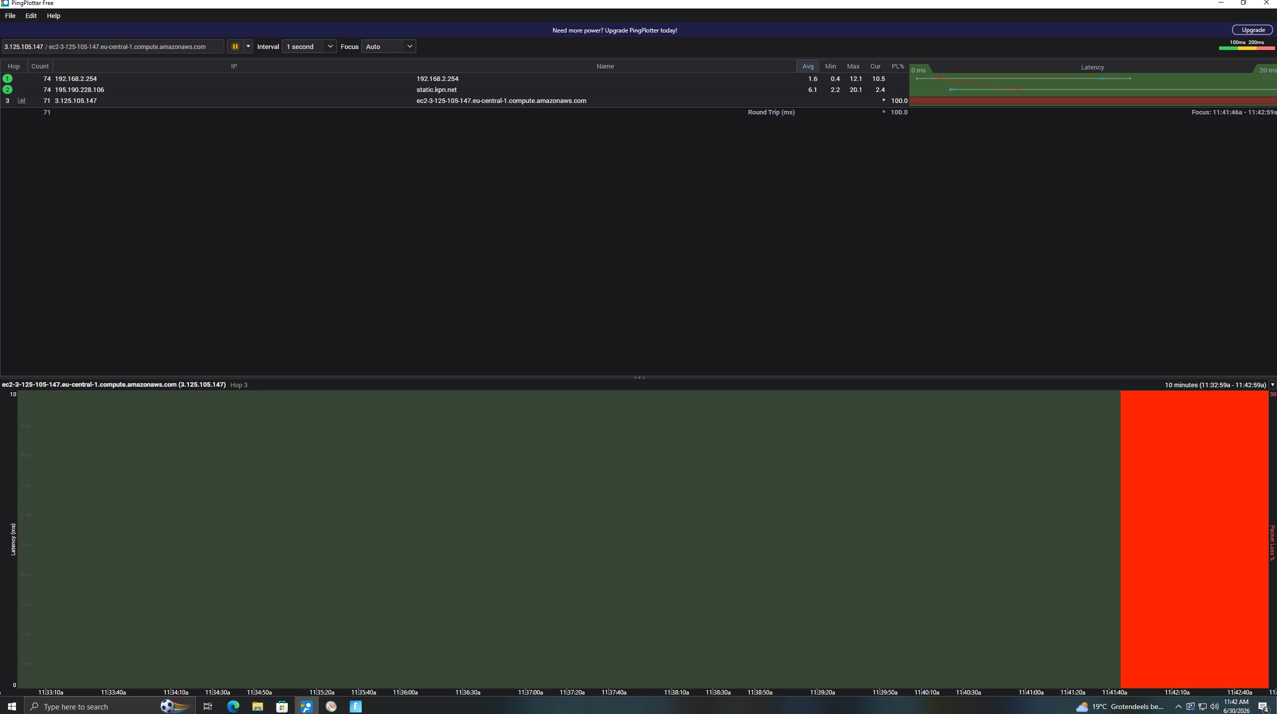

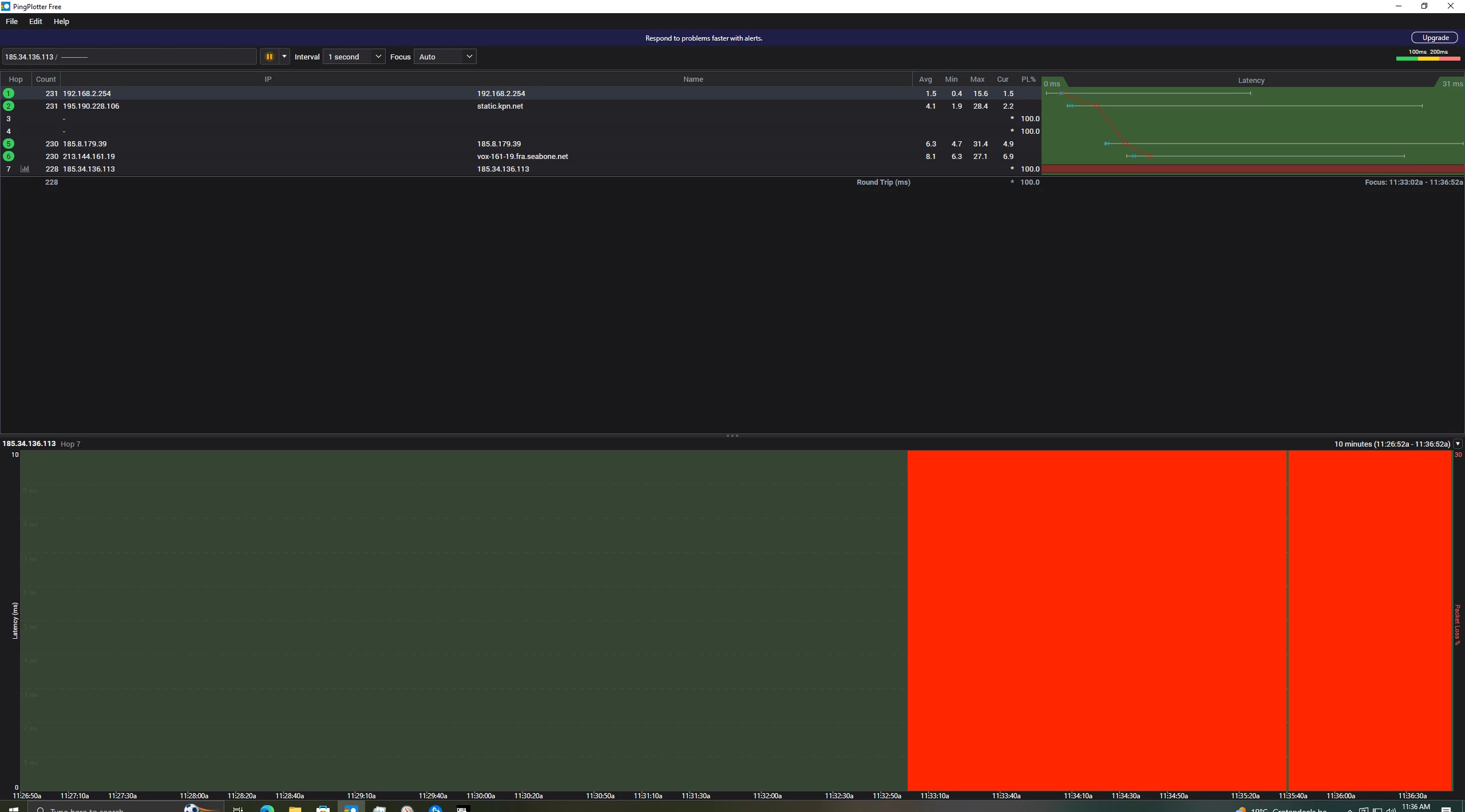

Bij deze de PingPlotter-resultaten naar de live gameservers van Call of Duty en Fortnite.
Zoals je ziet, valt de verbinding op het eindstation na een paar minuten spelen volledig weg naar 100% pakketverlies (de grote rode muren).
Ik heb dit gedrag getest op drie verschillende routers: de KPN Box 12, een Ubiquiti EdgeRouter 4 en een MikroTik router. Bij alle drie de modems gebeurt exact hetzelfde.
Ik begrijp de “na een paar minuten” niet zo. 100% verlies is 100% verlies. Als dit na een paar minuten zou zijn zou je geen 100% verlies hebben.
Overigens is het heel normaal dat je bij game-server 100% verlies ziet, want die reageren niet op IMCP (ping) zoals ik al in mijn eerste post aangaf. pingplotter is het verkeerde middel om hier een diagnose te stellen. Dat zie je al gelijk omdat je met ping 185.24.138.118 geen antwoord krijgt.
Ook het verlies van die .88 tussenhop is dus gewoon normaal.
Helaas luisteren game-server dus niet naar ping en kun je op die manier niet zien of en waarom de latency hoog is. Het openen van een TCP poort kan meestal ook niet omdat die game-server vaak beveiligd zijn tegen het random benaderen van zo’n server (zelfde als VPN server). Die verwachten dus correcte game-data voordat ze antwoord terug geven.
Hoe kom je overigens aan dat IP 185.24.138.118 (dat lijkt wel een server in Iran te zijn)??

@am123 Bedankt dat je de PingPlotter-resultaten hebt gedeeld.
Ik heb de screenshots bekeken en eerlijk gezegd zie ik hierin niet direct aanwijzingen voor een probleem binnen het KPN-netwerk of een verkeerde routering.
De eerste hops zien er namelijk stabiel uit en de packet loss die je op enkele tussenliggende routers ziet (95,9% en 100%) is op zichzelf niet ongebruikelijk. Veel routers geven ICMP-verkeer, waar PingPlotter gebruik van maakt, een lage prioriteit of beantwoorden zulke verzoeken helemaal niet. Dat betekent niet automatisch dat het daadwerkelijke internetverkeer daar ook verloren gaat.
Hetzelfde geldt eigenlijk voor het eindpunt. Veel gameservers reageren bewust niet of slechts beperkt op pingverzoeken. PingPlotter laat dat dan als 100% packet loss zien, terwijl de gameserver nog gewoon bereikbaar is voor het eigen gameverkeer. Daarom is een PingPlotter-meting naar een gameserver helaas niet altijd geschikt om netwerkproblemen aan te tonen.
Ervaar je tijdens het spelen ook daadwerkelijk dat de verbinding volledig wegvalt, bijvoorbeeld doordat je uit de game wordt gegooid of een verbindingsfout krijgt? Of blijft de game verbonden en merk je vooral hogere latency of korte haperingen? Dat onderscheid is namelijk belangrijk.
Als het om latency of haperingen gaat, zou ik PingPlotter eens laten draaien naar een paar stabiele bestemmingen, zoals 1.1.1.1, 8.8.8.8 of een andere betrouwbare server. Als daar óók pakketverlies of flinke jitter zichtbaar wordt, geeft dat een veel beter aanknopingspunt om verder onderzoek te doen.
Zo te lezen heb je al een hoop geprobeerd en ik neem je issues serieus. Maar ik moet ook een aanknopingspunt hebben dat het iets met ‘onze’ routering te maken heeft. En dat zie ik nog niet.

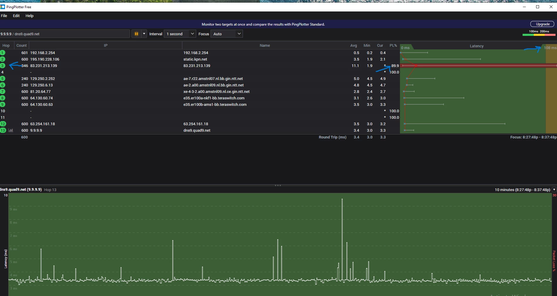

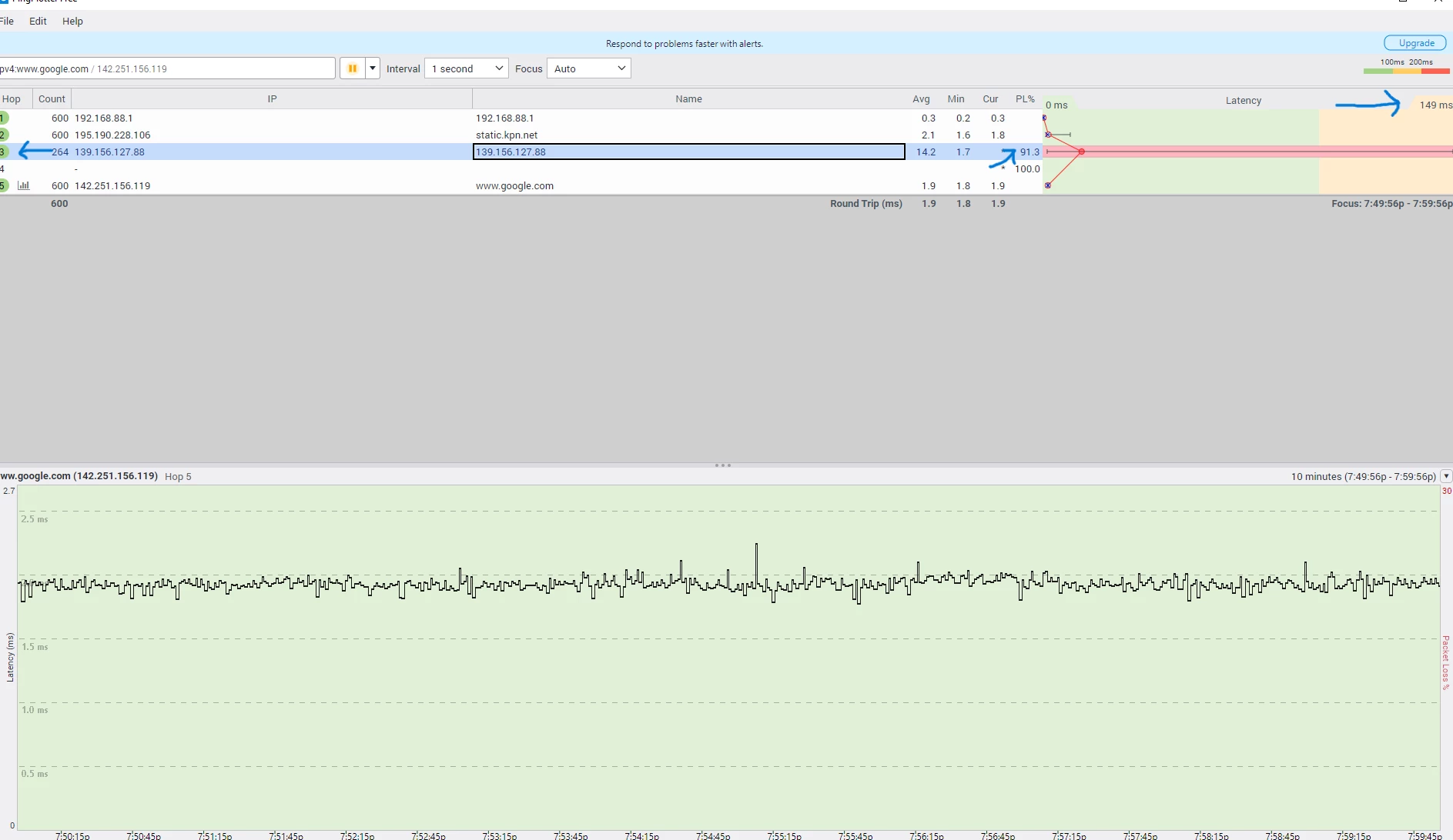

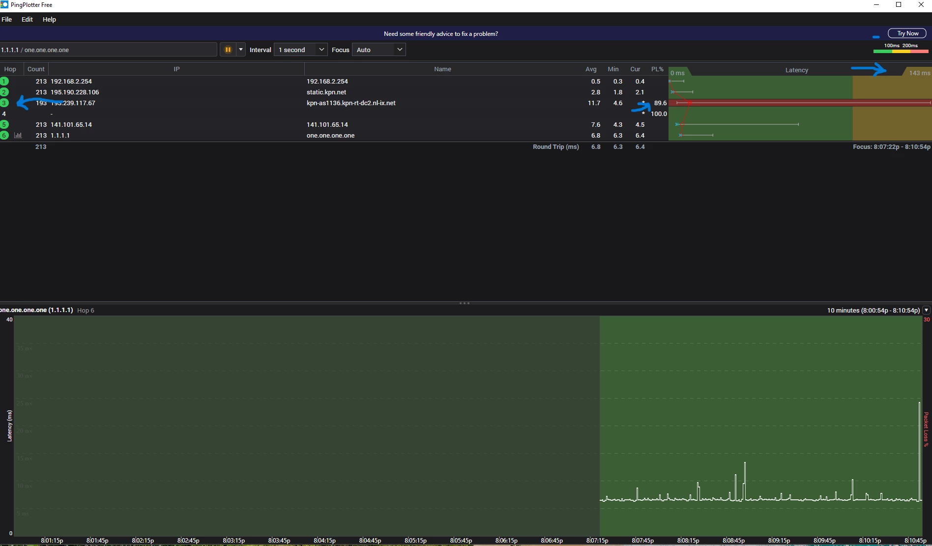

@Erwin van KPN  Als ik game en ik schiet dan zie ik 4 hitmarkets, ik zie de andere draaien en hij schiet 1x en ik ben gelijk dood. In de killcam kan je wel zien dat de ander 4x geschoten heeft maar ik zelf zie het maar 1x. Als ik switch naar Ziggo dan voel ik duidelijk een verschil in de sensitivity van de controller en mijn kogels connecten daar wel. Daarnaast heb ik enige tijd ADSL van KPN gebruikt daar ervaarde ik geen enkel probleem met latency. het enige probleem was dat ik maar 10 MB download en 2 MB upload ontving. De verbinding van ADSL was beter dat de verbinding van glasvezel en Ziggo. Hier zijn de testen van google.com, 1.1.1.1 en 9.9.9.9
