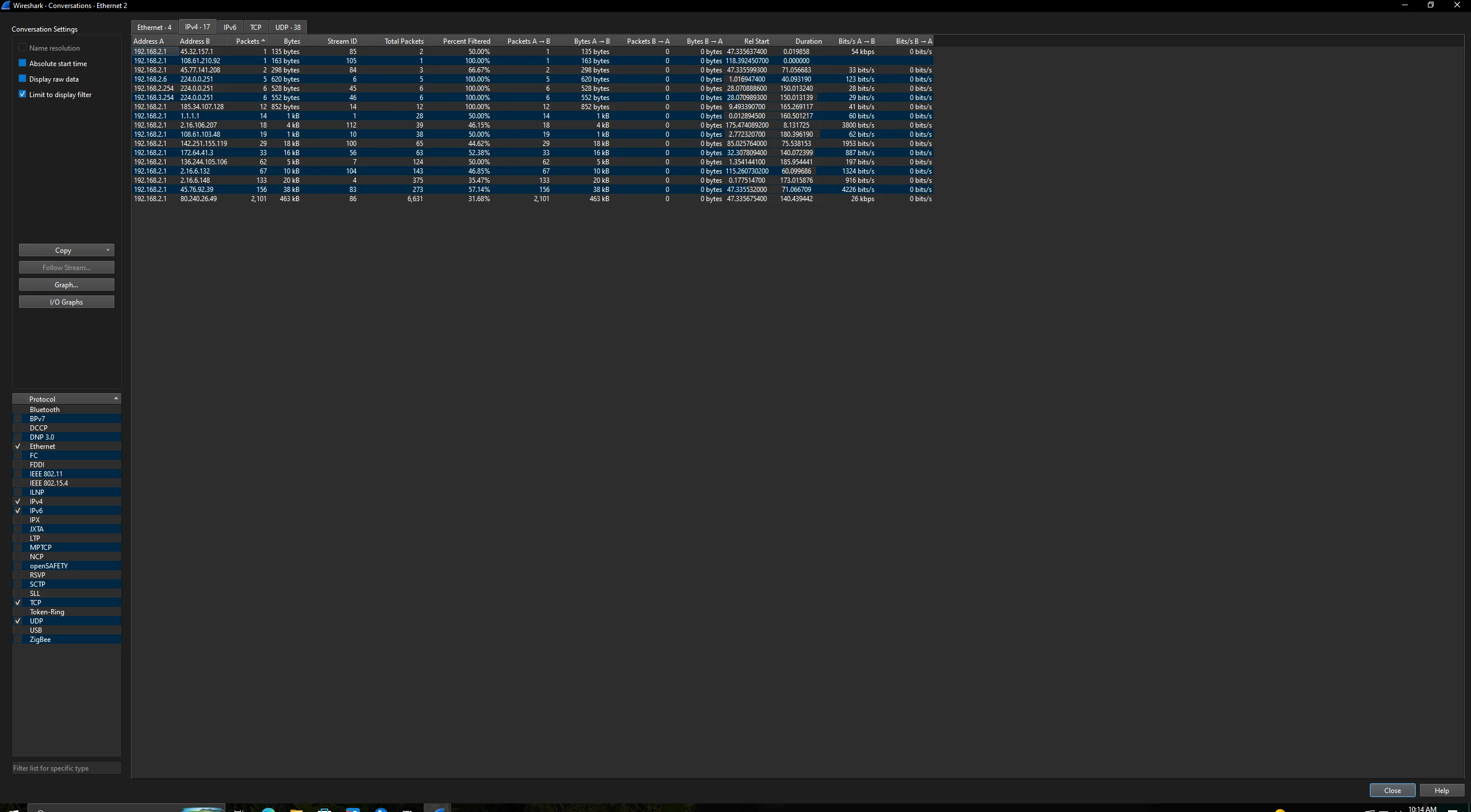

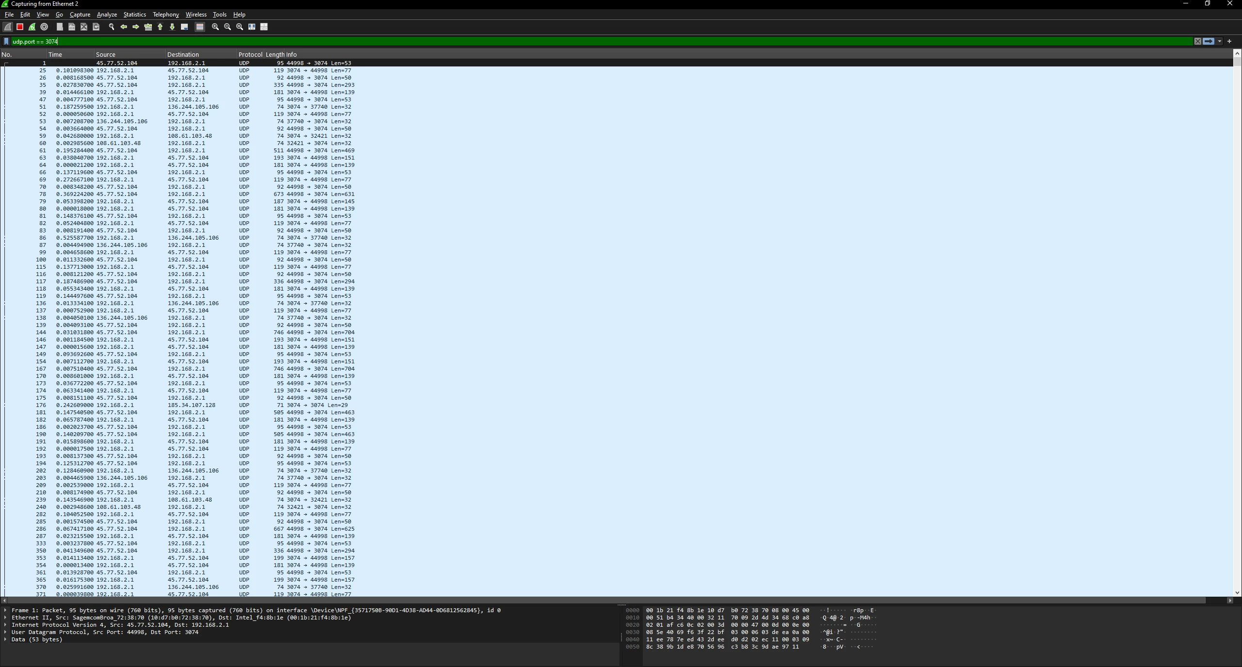

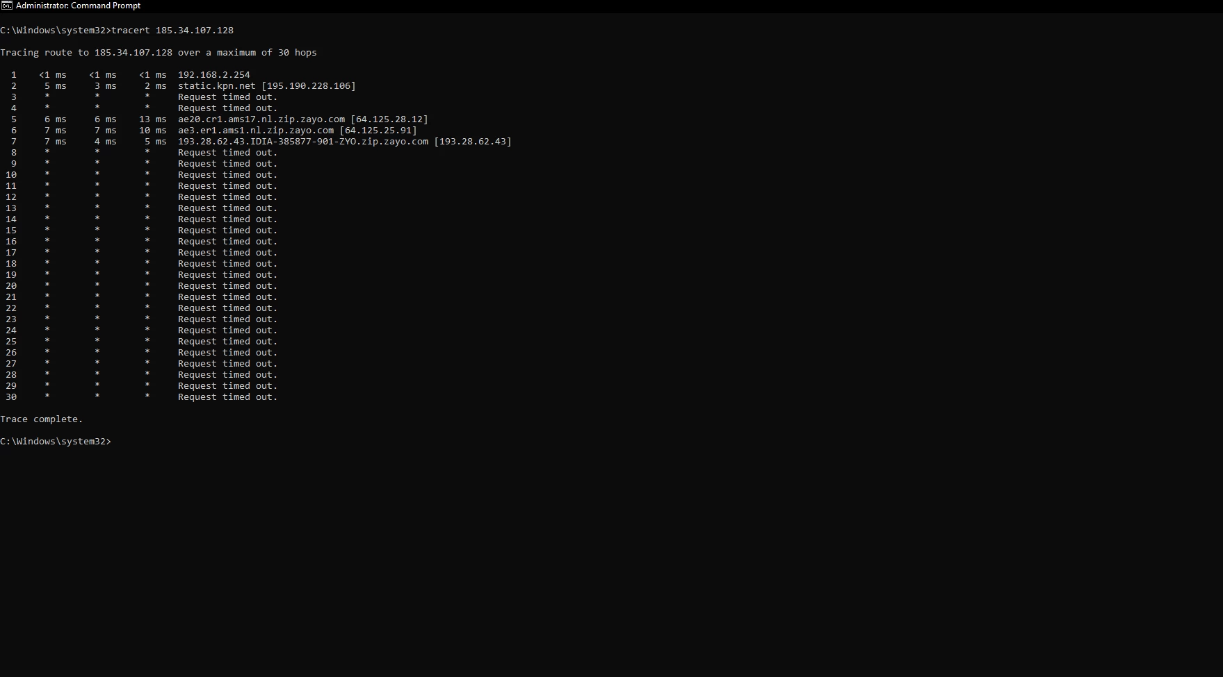

@rvk01  Ik heb een Wireshark-analyse gedaan tijdens een actief match-potje Call of Duty om het specifieke server IP-adres te achterhalen.
Het gaat om gameserver 185.34.107.128 (zie screenshots). Hierop is exact te zien dat mijn pc wel data stuurt (1,8 MB), maar de server bijna niets terugstuurt naar mijn KPN-verbinding (slechts 483 KB). Dit veroorzaakt de zware lag/hitreg-problemen.
Hierbij de Wireshark Conversations-lijst en de traceroute naar dit specifieke IP-adres
rvk01
  • July 1, 2026
Ik kan dat voor adres 185.34.107.128 niet zo zien in die screenshots (misschien kijk ik eroverheen).
Maar wat geeft de “Connection meter” in de game zelf aan?
